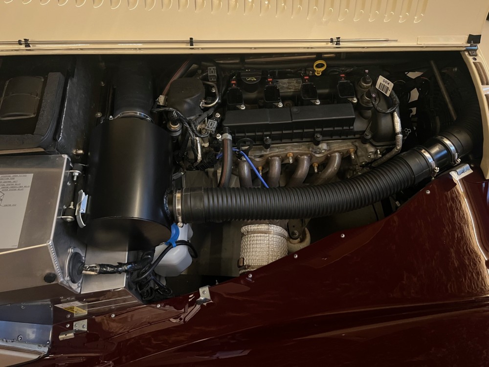

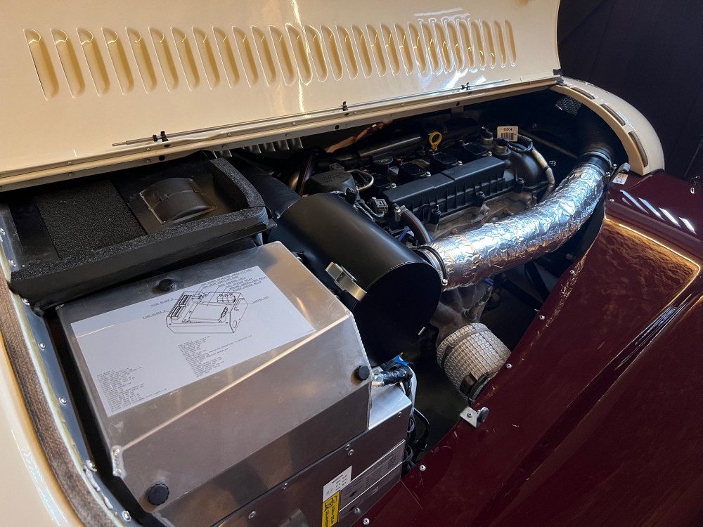

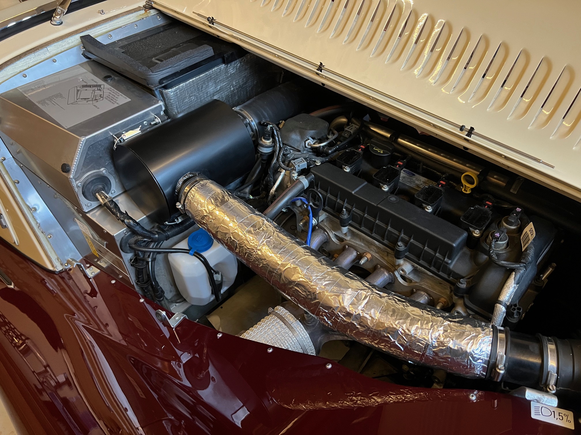

Je suis déjà passé à la pratique sur certains points après avoir lu et relu l'excellent ouvrage de David WELLINGS complété par vos remarques et commentaires.
Ainsi j'ai déjà reproduit quelques astuces de de David WELLINGS pour mieux protéger certains éléments de la chaleur.
Après un nettoyage complet de mon moteur j'ai isolé thermiquement mon tuyau d'arrivée d'air frais.

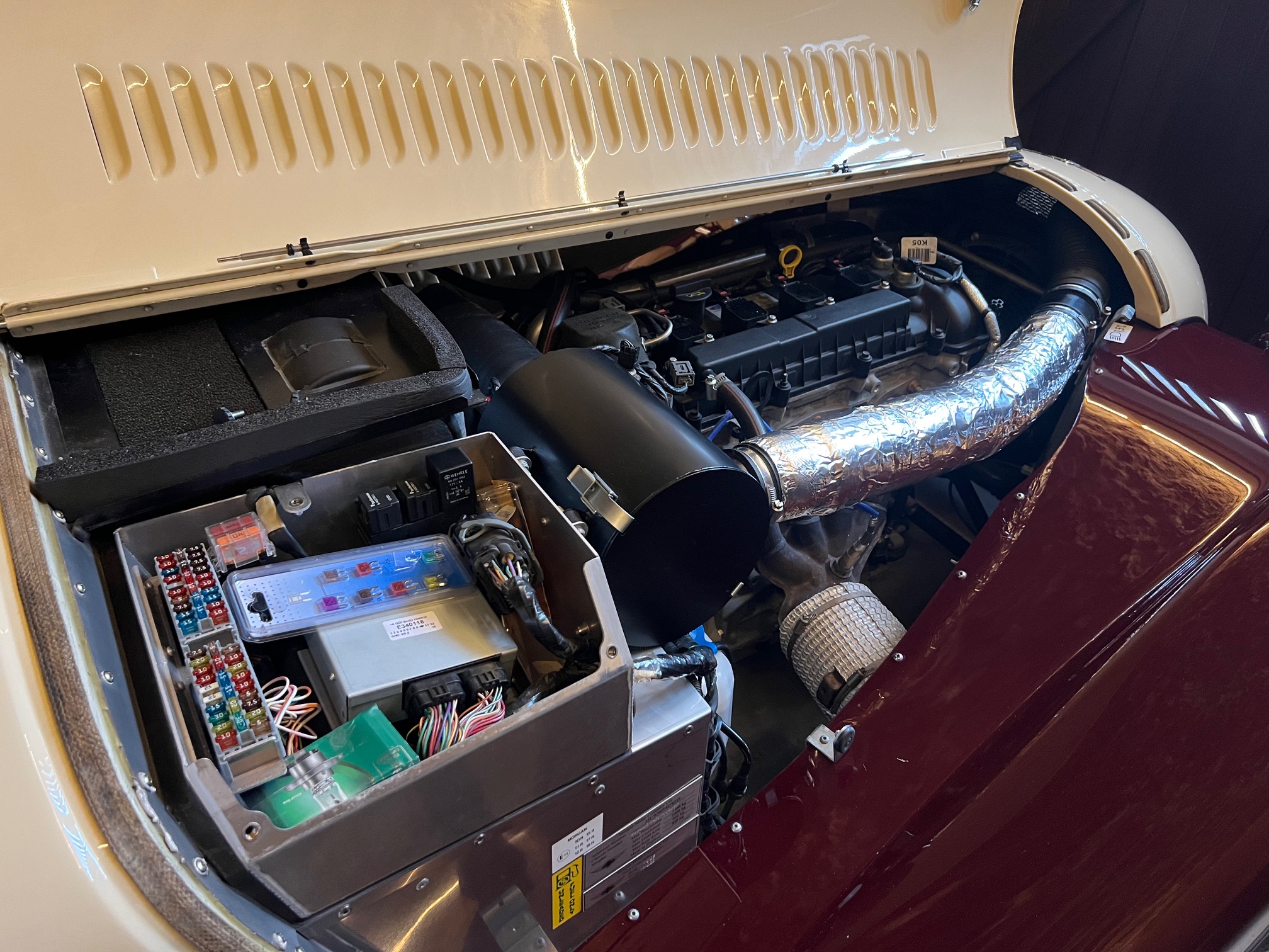

Un assortiment de fusibles et des ampoules de rechanges ont trouvé leur place dans la boite électrique sous le capot. Quel meilleur endroit que d'attendre sur place pour être un jour utilisé... :) je n'attends plus que les relais de rechanges et tout y sera. ;)
Voici quelques photos avant/après.

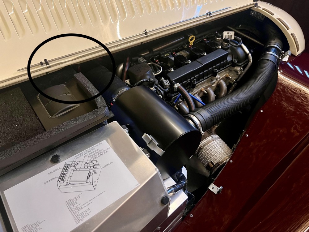

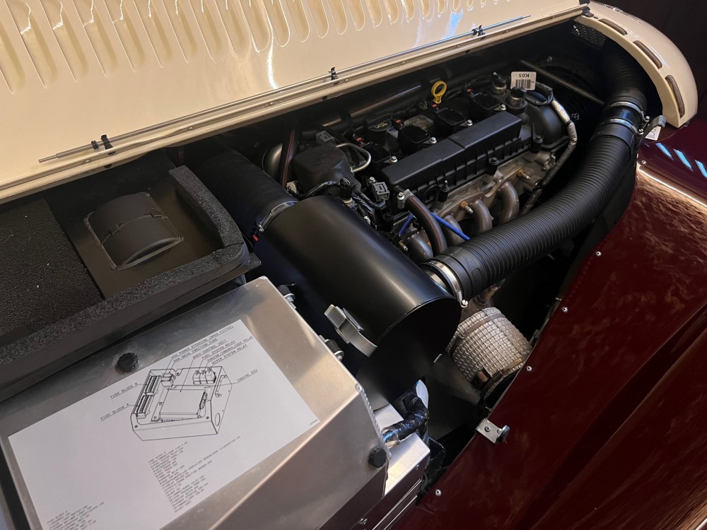

Je m'interroge d'ailleurs sur le boitier de chauffage et son joint en neoprene. Si je comprends bien et qu'il ne manque rien (il entoure le haut de ma boite receptacle d'air équipée d'un filtre), il permet de canaliser l'arrivée d'air chaud du moteur par l'espace ouvert du joint au niveau de l'axe des deux capots puisqu'il est ouvert de chaque coté à cet endroit. :

StAulaire a écrit :(...)
En principe le joint -ici en néoprène- à pour fonction d'empécher l'air chaud de la baie moteur d'être aspiré par la ventilation de l'habitacle. Il permet normalement de forcer l'aspiration de l'air extérieur par les louvres du capot... Pour chauffer l'habitacle il y a un radiateur dans lequel la circulation du LdR est commandé par la molette de réglage Chaud/Froid de la ventilation dans l'habitacle sous le TdB au milieu sur le tunnel. Sur mon Roadster le joint est en caouchouc, il semble que ton joint en néopréne ait été rajouté...

Circuit de chauffage et ventilation:
Merci Rêveur, as tu une photo de ton installation ?
Effectivement cela m'a semblé bizarre, mais quand on lit le livre de Daniel WELLINGS on peut trouver un tel joint sur les Plus 4 et il donne des conseils pour l'améliorer.
Pour autant il ne parle pas d'un passage d'air ou d'une étancheitée absolue du joint sur le pourtour. Je ne sais donc pas s'il manque quelque chose ou non.
Ce passage me semble effectivement bizarre.
Si d'autres possesseurs de plus 4 après 2014 pouvaient me renseigner je les en remercie par avance. :?:

Messagepar Rêveur » 02 nov. 2025, 19:54

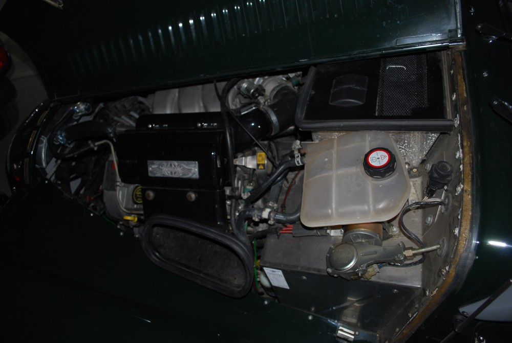

Voila mon bolide... (tu constateras que j'ai -remplacé- et enfermé le filtre à air habitacle :P dans un support en alu déployé... sinon la mousse se désagrège et tombe dans la boite)

Messagepar StAulaire » 02 nov. 2025, 22:10
Merci Rêveur, cela me conforte dans la nécessité de revoir ce joint et la filtration. Le filtre mousse me parait effectivement très léger et il ne faut pas grand chose pour qu'il tombe au fond de la boite.
J'ai pu relever que certains utilisaient des filtres de hottes qu'ils découpent.
Je vais donc améliorer mon filtre mais aussi le joint supérieur et surtout fermer ce trou.
Je note que sur ta boite c'est un joint à lèvre qui est installé. :D

Messagepar Rêveur » 03 nov. 2025, 08:34
J’avais mis un filtre de hotte au début, ici en place, mais je l’ai remplacé par de la mousse filtre à air acheté en plaque à découper. L'inconvénient du filtre de hotte c’est qu’il met du temps à sécher s'il prend la pluie et peut sentir mauvais.
J’avais trouvé ça sur tido.fr référence PMFILTRE0052, plaque de mousse filtrante 15mm et 30cmx50cm 60PPI
20euros en 2023
