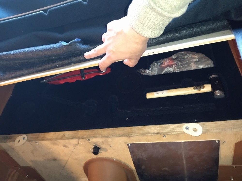

Je viens de passer quelques heures à nettoyer ma bestiole. J'en ai profité pour prendre une photo de l'emplacement consacré aux outils. Il m'avait été montré à la livraison, mais je peinais à rester concentré...
L'embout noir qui dépasse est le coupe-batterie que j'ai fait rajouter.
Mon modèle est donc de 2019. Il a connu un propriétaire avant qui n'a fait que 3500 km (plus de 5000 km de plus moins de 6 mois plus tard :-)). J'émets l'hypothèse qu'il n'ait touché à rien. Le résultat est donc le suivant :
- 1 cric avec visiblement ce qu'il faut pour le dérouler en situation ;
- 1 joli maillet ;
- 1 bitoniau pour desserre l'écrou central ! Peu visible sur la photo car il est noir, mais on le devine.
...Et c'est tout. Ou plus exactement, non : j'ai trouvé...Un anneau de remorquage ! Je me demandais pourquoi il avait été dévissé, au vu des marques. Et bien, je ne sais toujours pas pourquoi mais au moins je l'ai trouvé (et dire que j'en ai fait installer un...).
Je joins la photo.
A votre avis, manque-t-il des choses ?

Très jolis tous ces outils mais ils sont inutilisables!
Essayez de faire monter le cric avec cette manivelle à crochet qui se décroche!
Essayez dévisser l'écrou central au maillet et c'est l'aile qui en sortira cabossée!
Le seul objet indispensable, c'est la bombe anti crevaison.
Horace
Messages : 4896
Re: Notice d'entretien Plus4 en français
Messagepar Rêveur » 09 févr. 2022, 11:11
Le maillet et la clé sont tout à fait utilisables... il ne pas pas se déconcentrer! J'ai fait l'acquisition d'un clé avec manche long et déporté auprès du garage Bobin, et ça fonctionne très bien (j'ai toujours un kit d'outils appropriés et de mèches pour réparer les crevaisons.
Par contre le bac préformé en plastic ne résiste pas longtemps aux remontées du pont et fini toujours par se casser. J'ai remplacé le mien par un bac en alu et fait un couvercle en bois articulé en 2 parties ... c'est plus pratique!
Pour le cric je vais le faire modifier pour souder un écrou à la place de l'anneau et remplacer la manivelle à crochet (façon playmobil) par une vraie manivelle de cric avec un embout adapté!

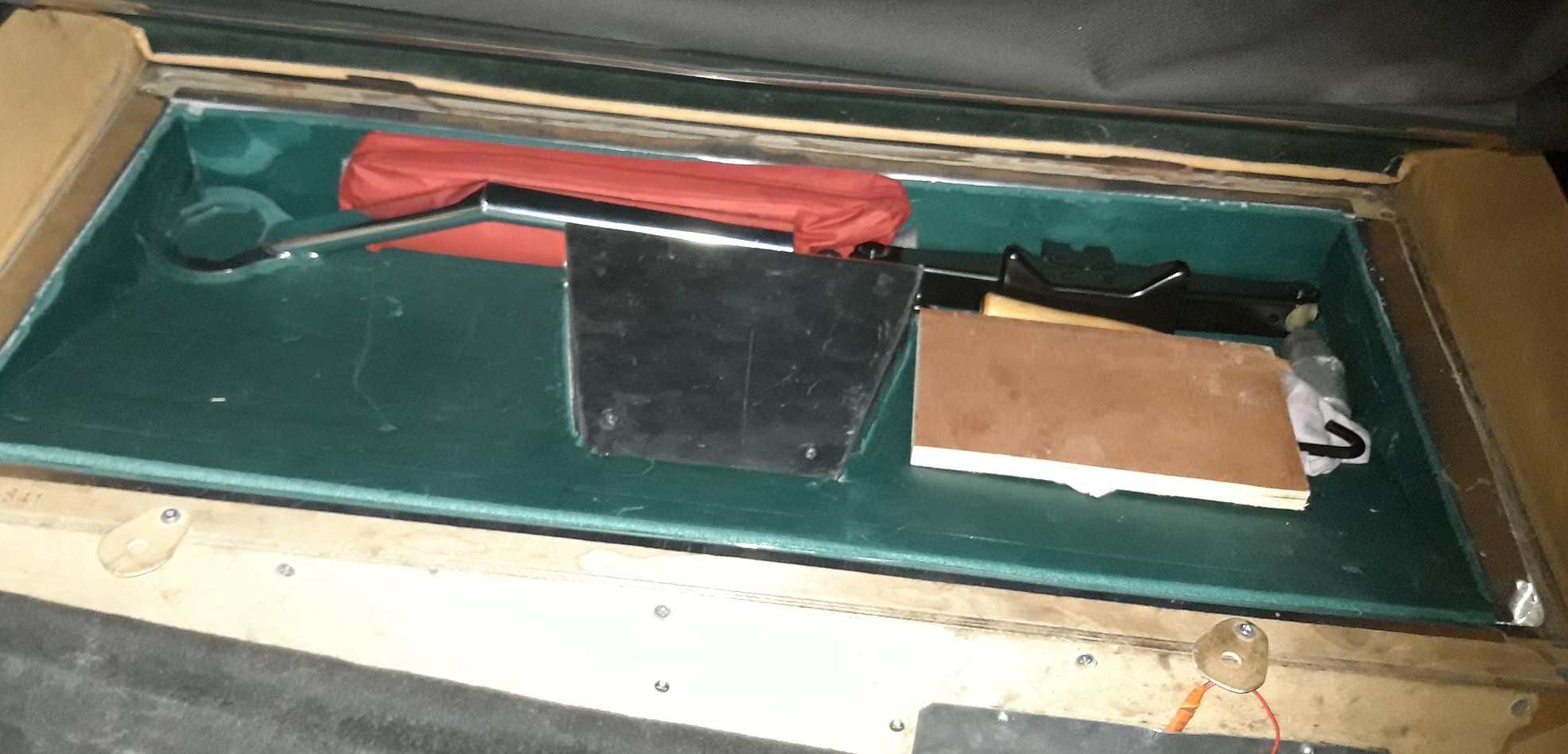

Messagepar Rêveur » 09 févr. 2022, 14:28
MK3"
Très intéressant. Je me demande à quoi cela ressemble.
Ci-dessous la photo de la clé dans le caisson arrière en alu
Messagepar Leonard » 09 févr. 2022, 16:08
j'ai soudé un cardan en bout de cric
Le tout bien rangé dans un coffre "home made"
où l'on voit l'outil pour serrer l'écrou central avec son manche de 60 cm.
(pour desserrer il faut ajouter une rallonge d'1 mètre minimum)
