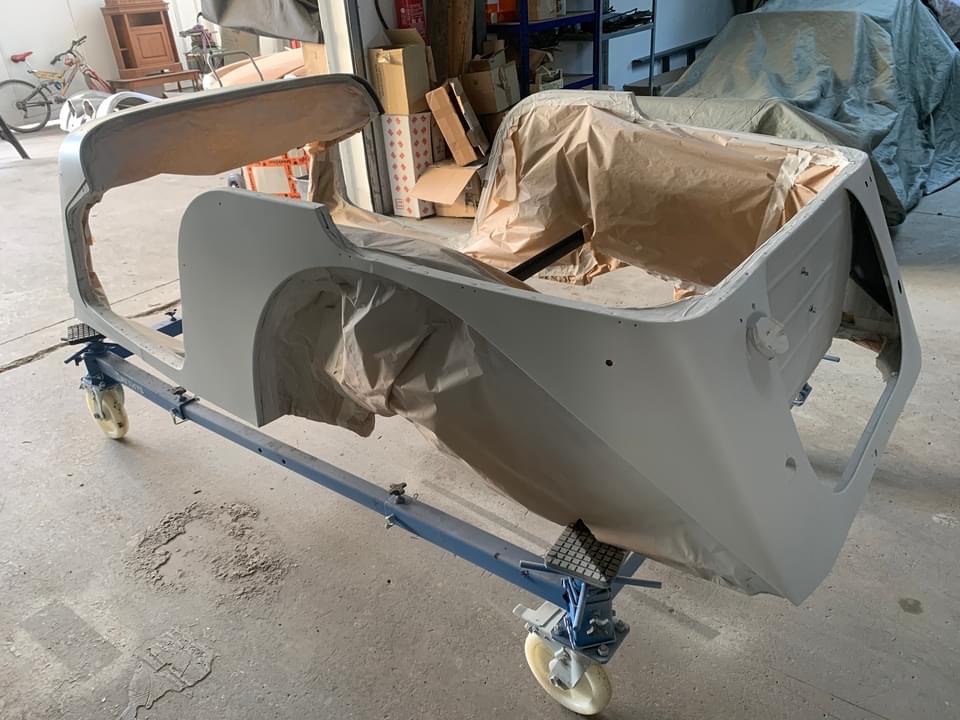

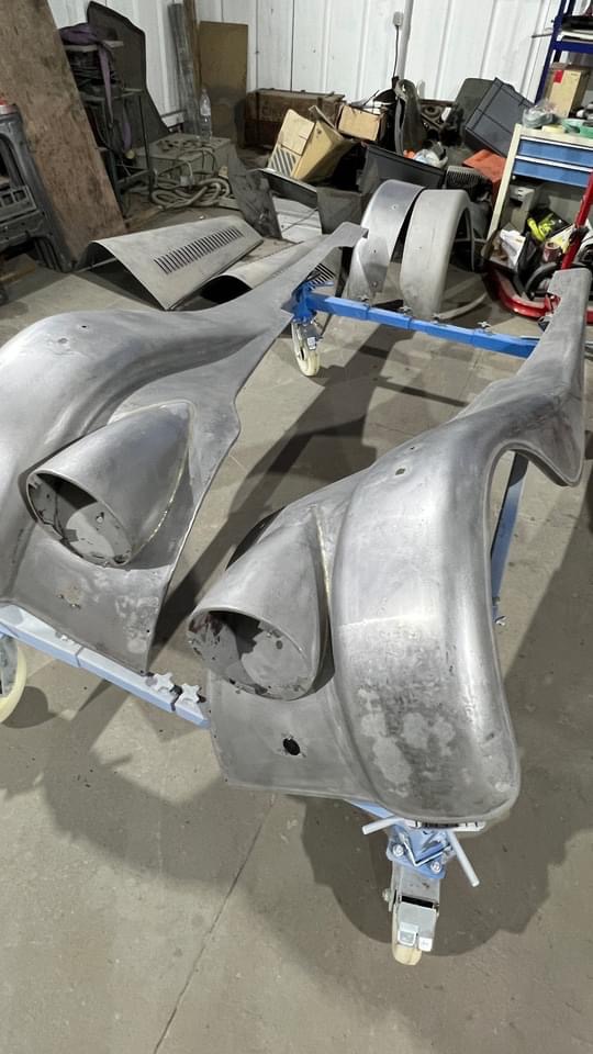

Bonsoir
Quelques photos en cours
Diaporama de la restauration

Messages : 8798
Re: Morgan Tourer 1962 avant restauration
Messagepar LOU01 » 28 oct. 2022, 20:23
Beau, c'est toujours chouette la renaissance d'une auto, surtout quand c'est une Morgan !
Continue de nous tenir informé, c'est magnifique de suivre cette restauration !

J'adore quand elle sont dans cet état!
Nous attendons la suite avec impatience.
Une question: j'ai cru apercevoir des trous sur les ailes pour les rétroviseurs, en profites-tu pour les boucher?
Messages : 796
Messagepar PhilippeF75 » 28 oct. 2022, 22:16
Joli travail.
J'aime beaucoup la Simca au fond.
D'accord avec 4HP, pas de rétroviseurs sur les ailes...
C'est pas joli, ça fait des trous et en plus, c'est souvent illégal car le rétroviseur extérieur gauche (le seul extérieur obligatoire sur nos autos) doit être réglable de l'intérieur du véhicule, la portière étant fermée. (Art.10 de l'arêté du 20 novembre 1969 relatif aux rétroviseurs des véhicules)

Et surtout on y voit rien quand les rétros sont si loin.
Elle est où la Simca, vu une Sunbeam Alpine (S3?)et une MGB?

Ce sont les passages pour lampes

Messagepar LPQSD » 29 oct. 2022, 09:09
4HP a écrit :J'adore quand elle sont dans cet état!
Modèle qui vient des US. Ce sont des emplacements pour veilleuses …

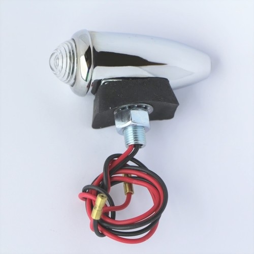

J'avais cru voir 2 trous sur chaque aile, le large correspondant au feu d'aile (présent sur toute les Morgan de l'époque) et un plus petit entouré en orange sur la photo.
aile Morgan.jpg (16.54 Kio) Vu 5997 fois
A priori tes feux d'ailes sont les mêmes que sur mon tourer type Lucas L516 (ci-dessous), leur fixation par laquelle passe les fils d'alimentation sert aussi à fixer l'aile sur le bras situé juste dessous, ce qui est quand même un peu léger à mon sens.

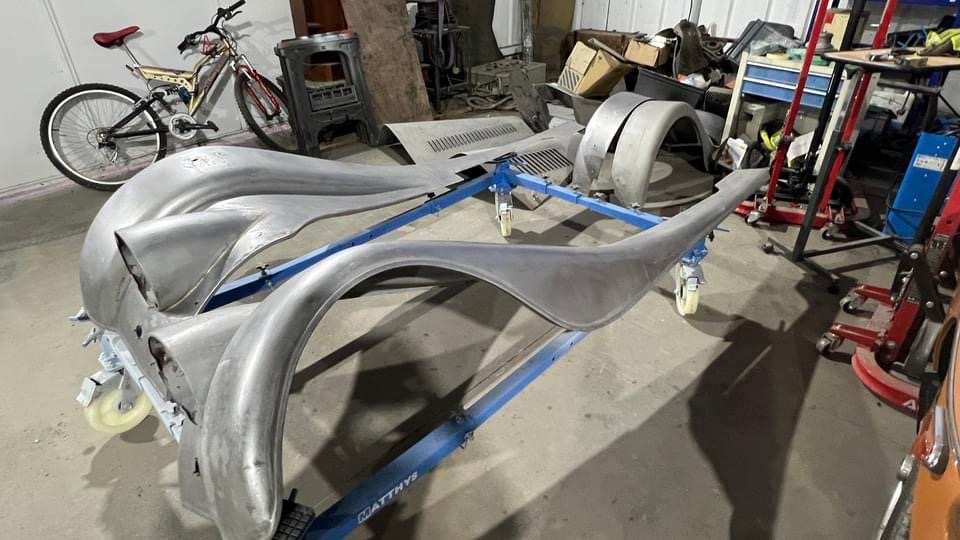

Visiblement tu as fait une finition à l'étain sur tes ailes, bravo!
