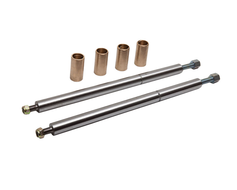

Une question je lis un peu partout qu'il faut fraiser les bagues...
Mais si j'achète un kit complet comme celui-ci les bagues sont ajustées en usine ?
Très Morgannement à tous
Mitch
Messages : 4825
Re: Frein à main
Messagepar Rêveur » 22 févr. 2024, 15:22
Mitch a écrit :Une question je lis un peu partout qu'il faut fraiser les bagues...
Oui et non... les bagues ont un usinage standard et quand tu les emboites a la presse en haut et en bas de la coulisse porte fusée elles sont mises sous contrainte donc le kingpin ne passe plus... d'ou la nécessité de faire un alesage sur mesure avant remontage... bref c'est théoriquement pas compliqué mais dans la pratique un peu delicat pour bien faire. Raison pour laquelle j'ai délégué cette tâche au garage bobin l'an passé. :D

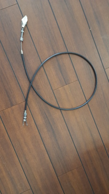

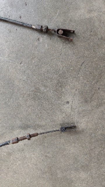

Philippe je te mets les photos du câble et tu verras que chaque extrémités est sertie et pour avoir le matériel......
Ou bien c'est du bricolage et bonjour la solidité et la durée !
Mon câble
Câble neuf

Merci Mitch pour ces photos.
Vu l'état, sage décision que de tout changer, et coup de chance que Marcassus ait eu le même modèle.
