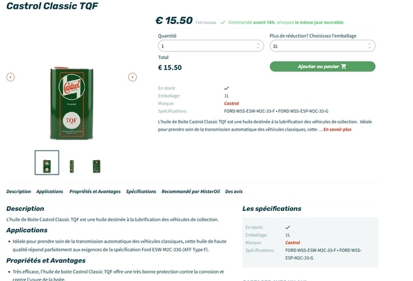

Forcément avec ça ça doit être plus dur de passer les vitesses, la seule huile moderne compatible que j'ai pu trouver est la Castrol Classic TQF, de base c'est de l'ATF. Ford a simplifié les choses en disant qu'on pouvait mettre de la 70W90 GL4 dedans mais dans les faits j'avais pu constater pas mal de mauvais retours sur les forums pour ceux qui avaient passé leur huile de boite en 75W90 GL4. Donc perso j'ai galéré pour trouver une équivalence qui allait dedans avec la Castrol. Le souci de giuliari vient peut être de là, si il a mis de 75W90, mais si c'est ça bon courage pour arriver à bien la vidanger à 100% avant de remettre la bonne huile ...
Moi depuis ma vidange elle accroche un peu moins à froid sauf la seconde mais à chaud cette boite est un pur bonheur ! ;)
