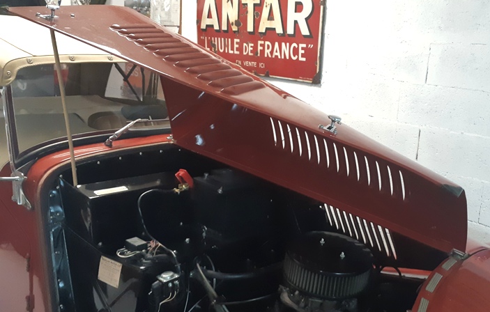

Un dernier conseil si je peux me permettre, muni ton +4 de béquilles de capot, en l'ouvrant ainsi ça tire sur les charnières; surtout que nos grands capots en acier ne sont pas légers.
Un tourillon en hêtre acheté 2€ au bricotruc du coin fait parfaitement l'affaire.

Ca me rappel un projet lointain.
Cela fait longtemps que je veux faire des béquilles de capot à partir de queues de billard fixées à chaque extrémité avec un démontage rapide coté capot et articulées pour les ranger dans le compartiment moteur maintenues par des clips.
Apparemment, la tienne n'est pas fixée à chaque extrémités (je me trompe peut-être) : en cas de vents violents , le capot risque de souffrir.
Tu la ranges dans le compartiment moteur ?
C'est peut-être juste pour l'entretien dans ton garage ?

Les capots en acier des anciennes Morgan sont beaucoup plus lourds que ceux des modèles récents comme le tien qui sont en aluminium.
Je pose juste sur le capot sur le tourillon et ça tient suffisamment pour ne pas se déboiter tout seul.
J'ai déjà laissé le capot ouvert ainsi en extérieur sans problème, par grand vent il est clair que je ne tenterais pas le coup.
De même sur les anciennes comme celle de LPQSD ou la mienne, la boite à outil couvre la quasi totalité de la largeur de la cloison pare-feu, largement suffisant pour loger les supports.

OK, merci pour les photos. ;)

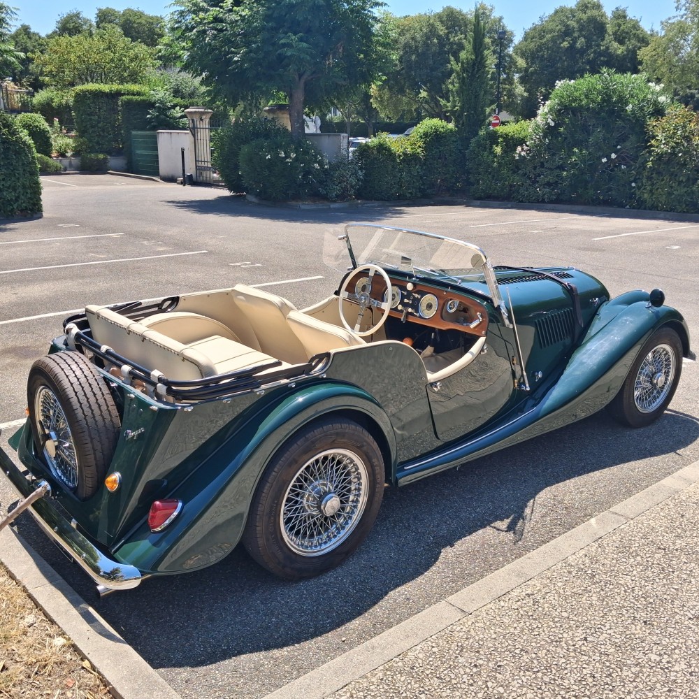

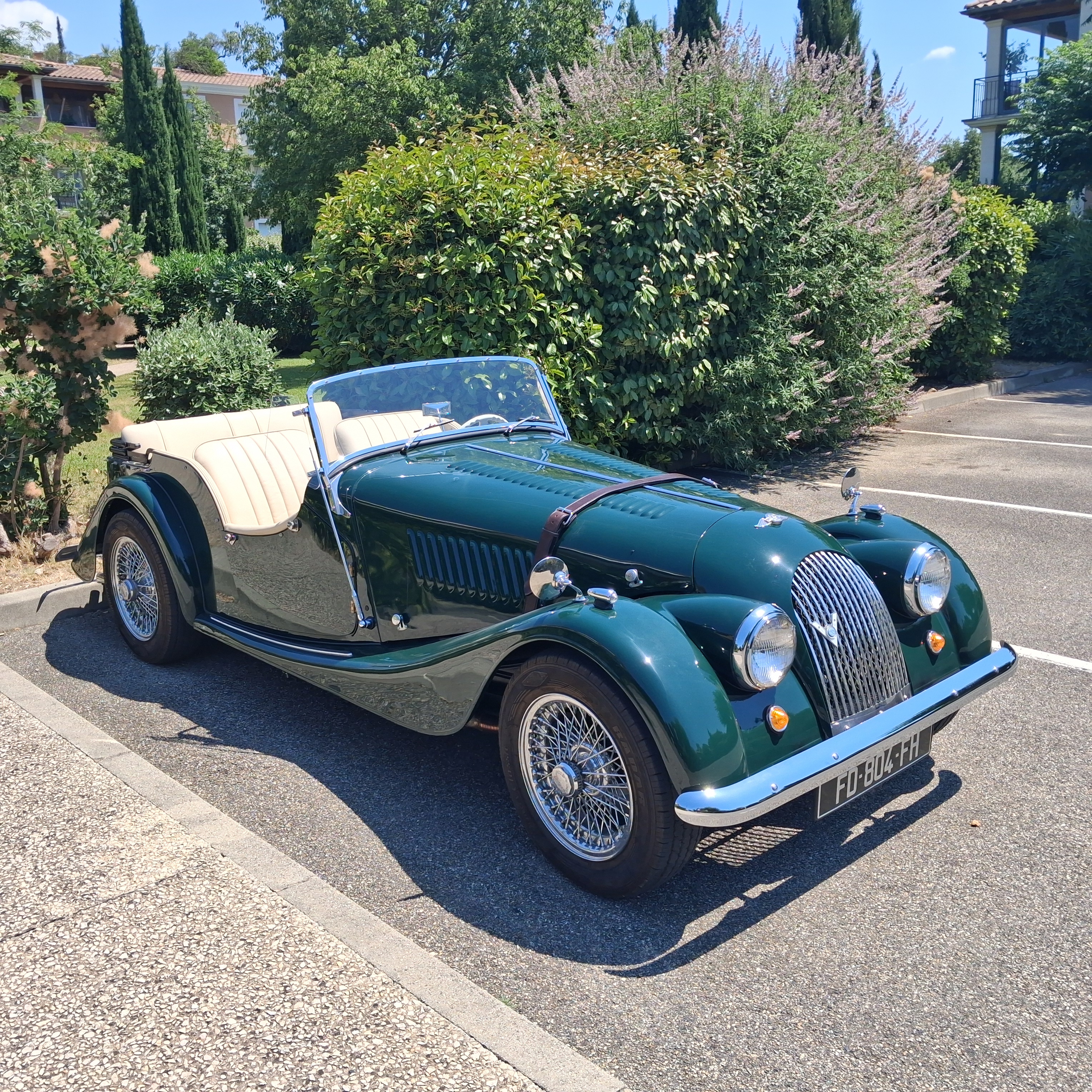

Bonjour enfin récupérée après 2 ans de galère
Plus 4 Tourer de janvier 1962
Moteur Triumph TR4
Green british racing
TdB d'origine Smiths

LPQSD a écrit :Plus 4 Tourer de janvier 1962......
Elle est dans "Le Parking".
Morgan Tourer 1962 avant restauration
Messagepar giuliari » 02 juil. 2025, 17:04
Elle est magnifique, j’adore la couleur.
Messages : 852
Messagepar Jak » 02 juil. 2025, 17:12
Superbe ! Enjoy !
Goulven
Messages : 335
Localisation : Quimperlé (29)
Messagepar Goulven » 02 juil. 2025, 19:19
Magnifique. J'adore également la couleur ;)
Bienvenue en Zone Humide !
Messages : 4877
Messagepar Rêveur » 02 juil. 2025, 20:00
Magnifique... et la conduite? Alors ça valait le coup d'attendre?
