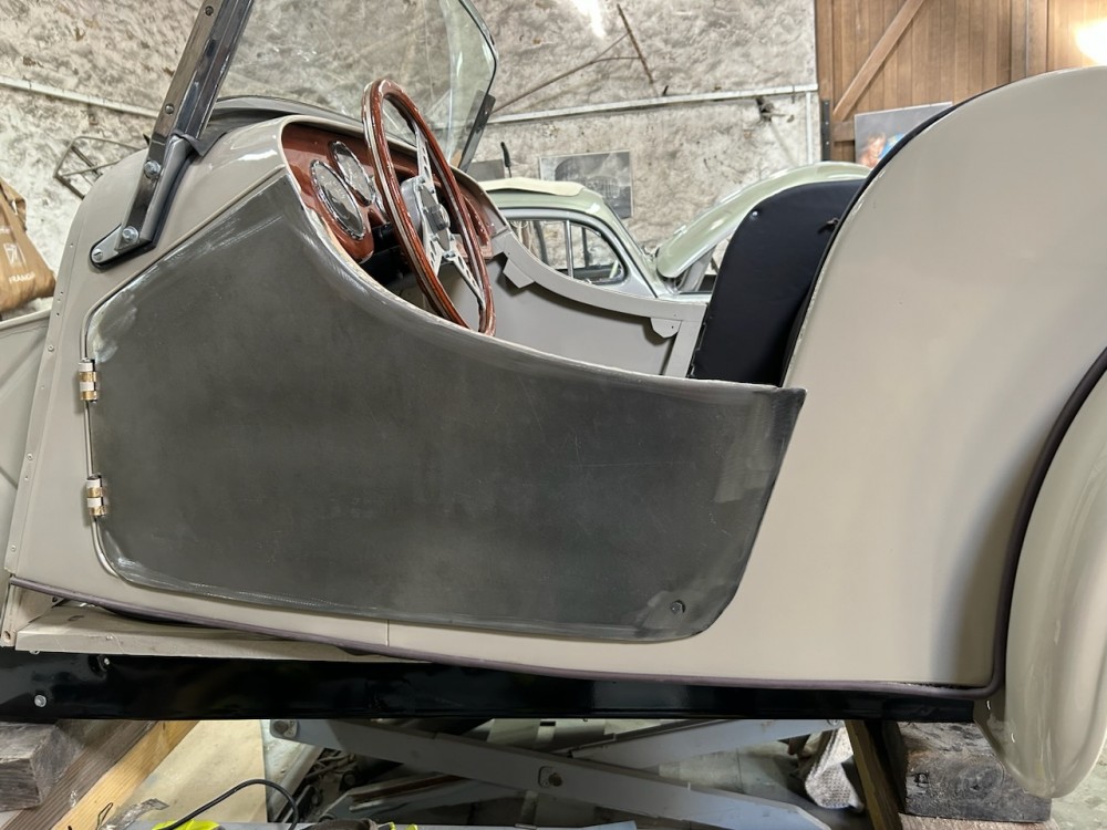

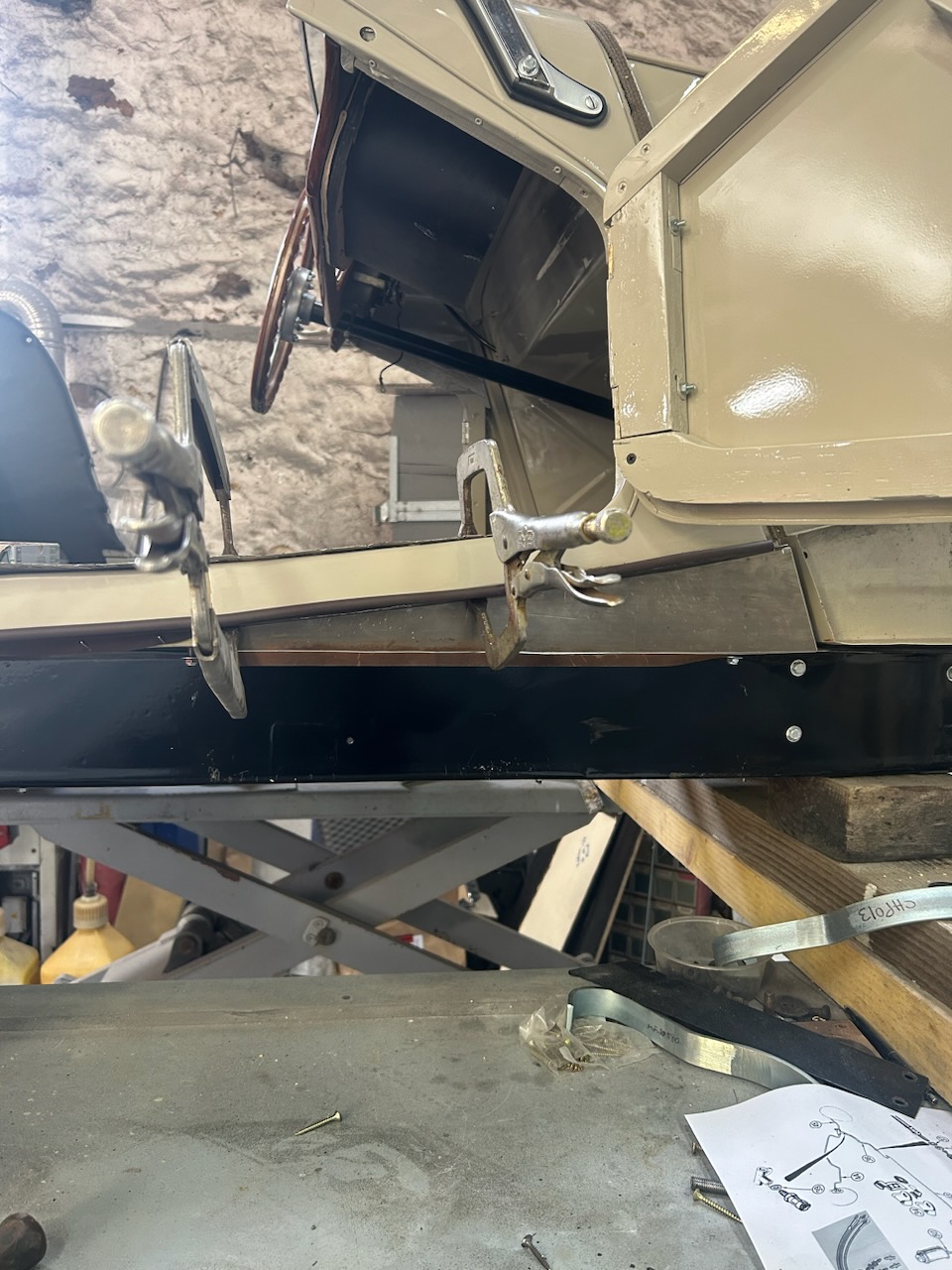

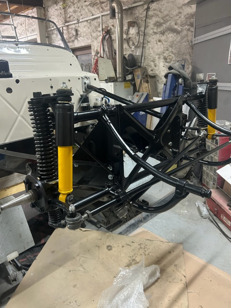

Messagepar FlorenceLCF » 16 oct. 2023, 11:47
Quelques photos de l avancée du week-end !
FlorenceLCF
Messages : 133
Ma région : seine et marne

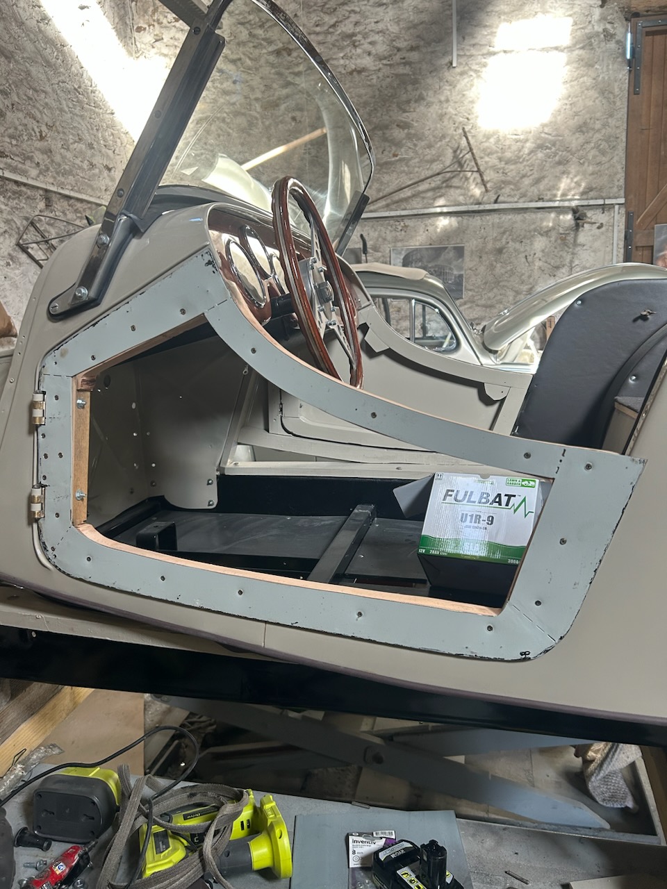

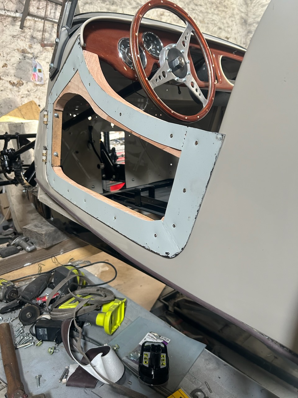

Messagepar FlorenceLCF » 16 oct. 2023, 11:48
Enfin elle a 2 portes !
Messages : 4668
Messagepar Rêveur » 16 oct. 2023, 12:22
Félicitations tres bel ouvrage!
Messagepar Tinou » 16 oct. 2023, 12:48
Superbe. Merci Florence de partager ces photos d’avancement. C’est de la belle ouvrage ! ;)
Messages : 4838
Messagepar 4HP » 16 oct. 2023, 19:39
Ton 4/4 a retrouvé un train avant complet, ainsi que ses portières; bravo!
La réfection des tôles de portières est une étape en soit, je vois que tu as opté pour l'aluminium.

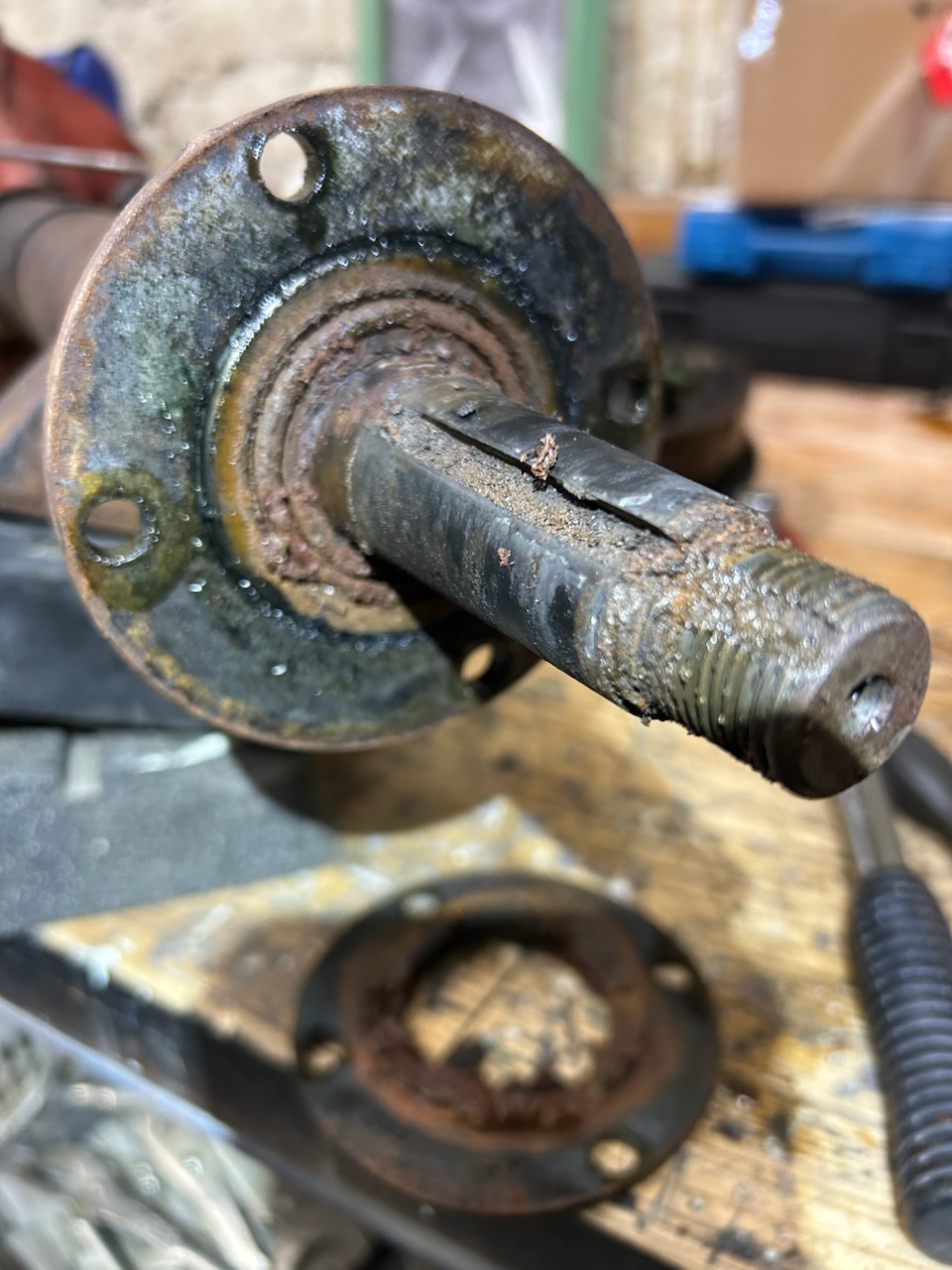

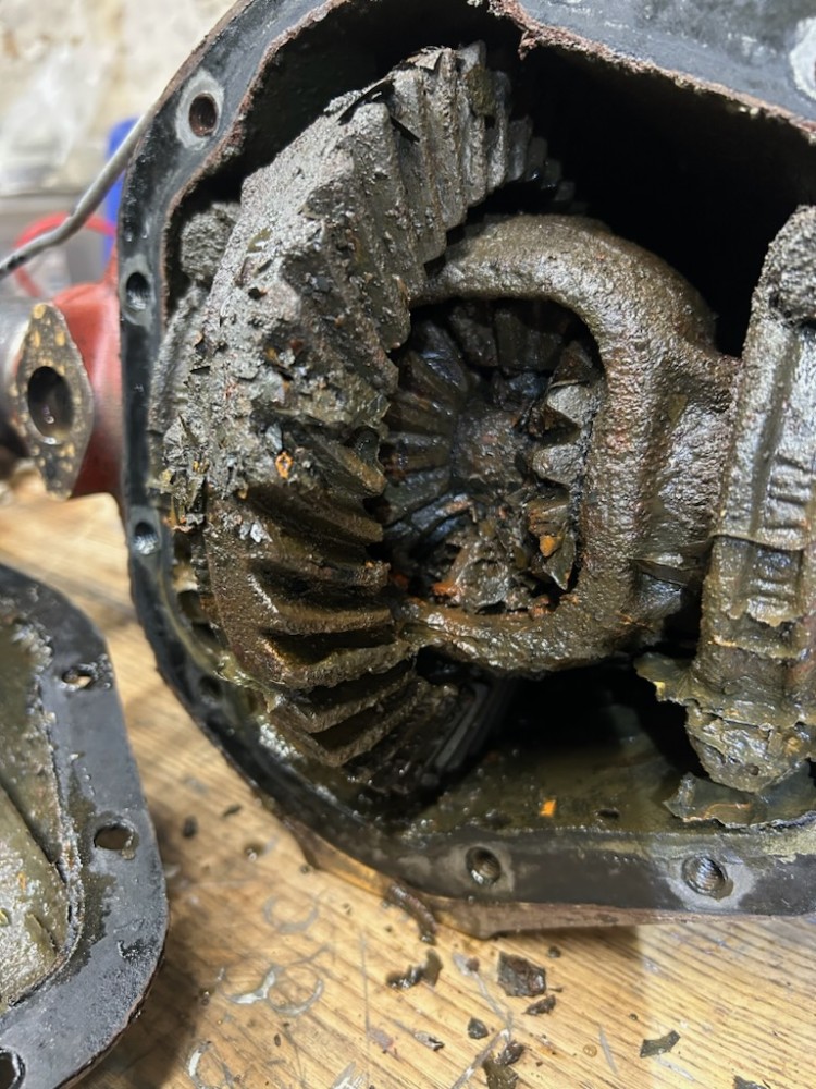

Messagepar FlorenceLCF » 05 nov. 2023, 14:37
Quelques petites nouvelles des travaux y a pas que du bon !!

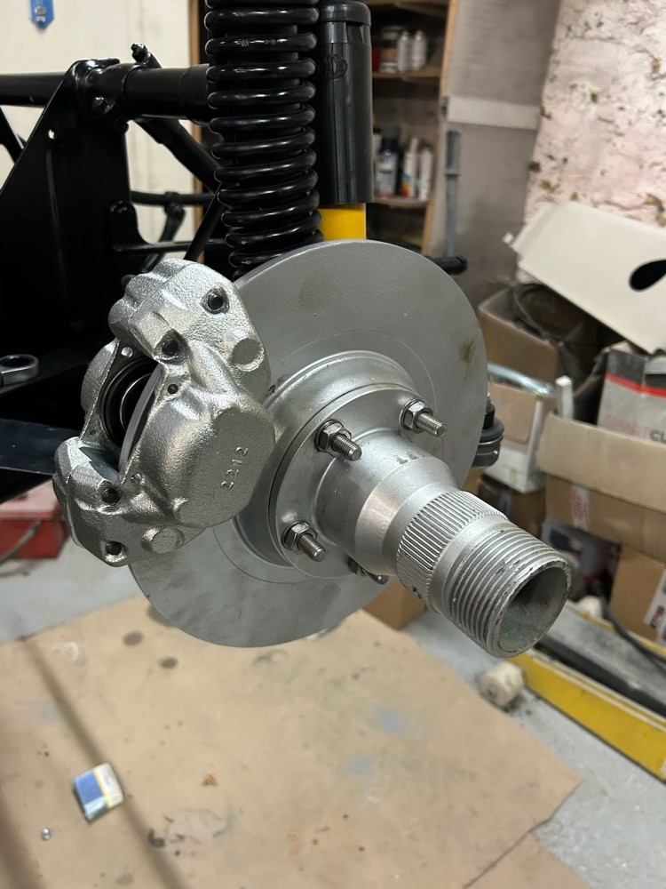

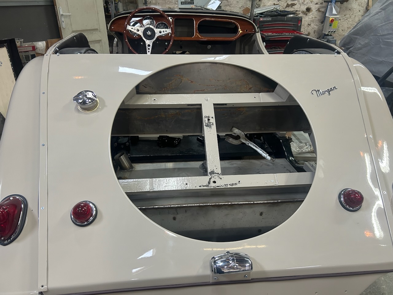

Messagepar FlorenceLCF » 05 nov. 2023, 14:40

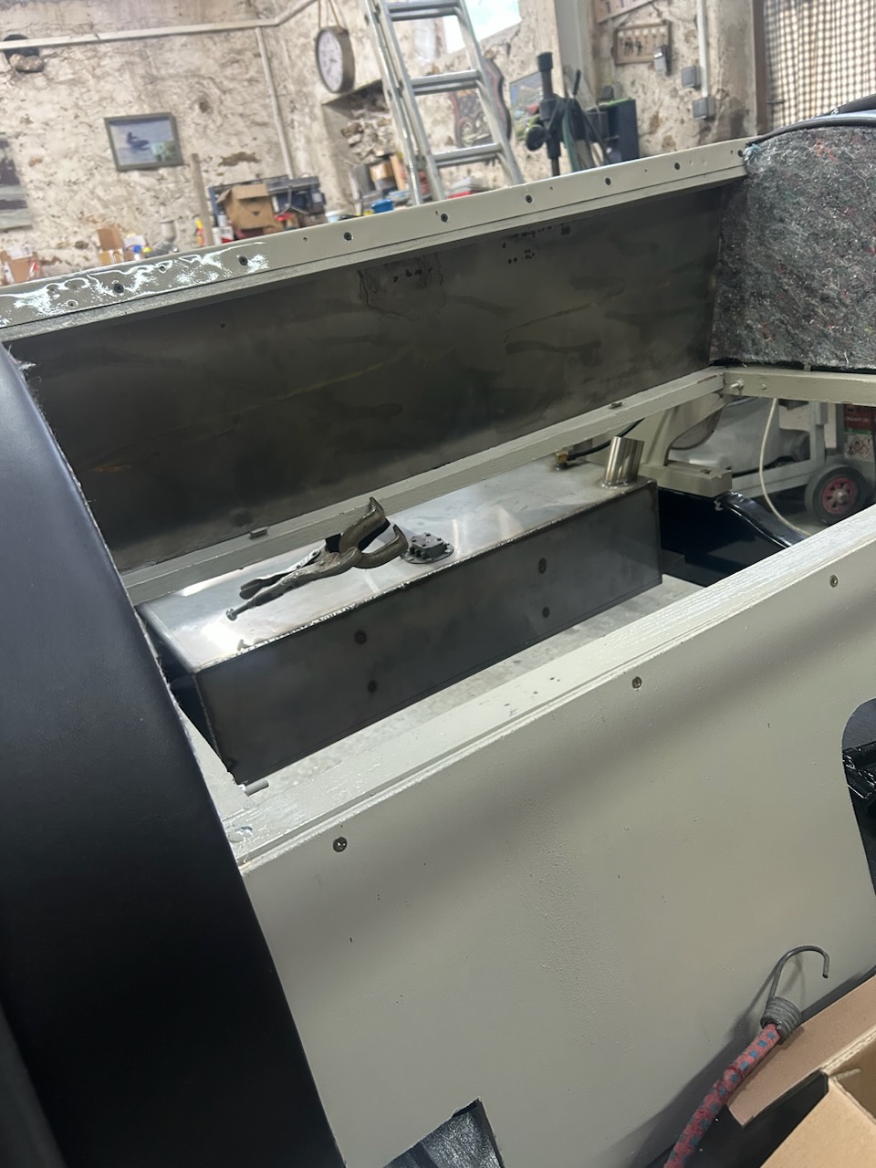

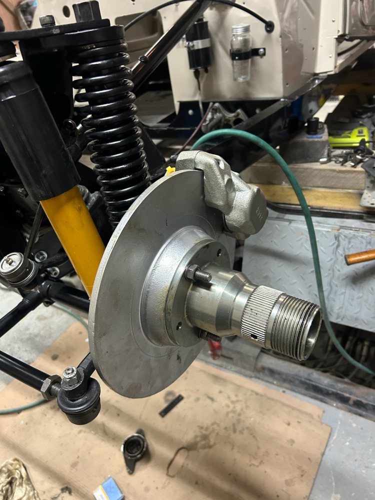

Pour les bonnes choses !
Pose d une tôle pour protéger l habitacle de l eau qui pourrais se fofiller à travers la roue de secours.
Et fabrication des dernières pièce de carrosserie manquantes.
Montage du train avant.
