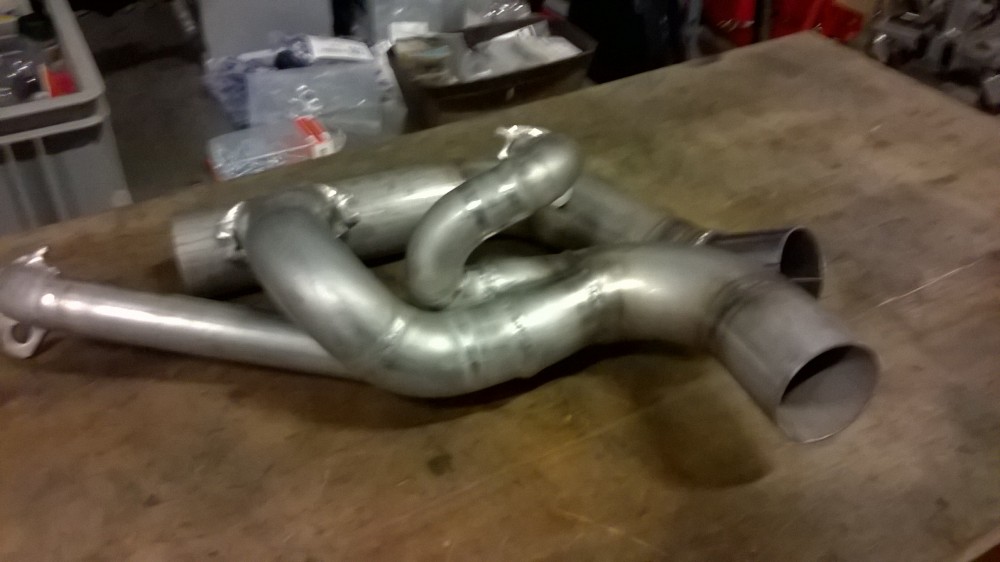

Pour la ligne d'échappement, en dehors de ce qui très facile à trouver, j'en appelle à un maitre échappement qui me fait du sur mesure, pour le collecteur j'ai tellement galéré que la seule solution a été le sur mesure.
Que ce soit le Pré CrossFlow ou le CrossFlow, la ligne d'échappement est la même en dehors du collecteur.

FlorenceLCF a écrit :..le collecteur est bon j'ai besoin de tout le reste.
Si le collecgteur est bon, c'est l'essentiel, le reste de la ligne d'échappement est identique à quelques détails près à celle dont le moteur est un Kent Crossflow, il semble que Melwin Rutter a ces pièces.

LOU01 a écrit :Pour la ligne d'échappement, en dehors de ce qui très facile à trouver, j'en appelle à un maitre échappement qui me fait du sur mesure, pour le collecteur j'ai tellement galéré que la seule solution a été le sur mesure.
C'est qui ?
Il y en a un autre dans la région : https://www.rougefusion.com/ à moins que ce ne soit lui ?

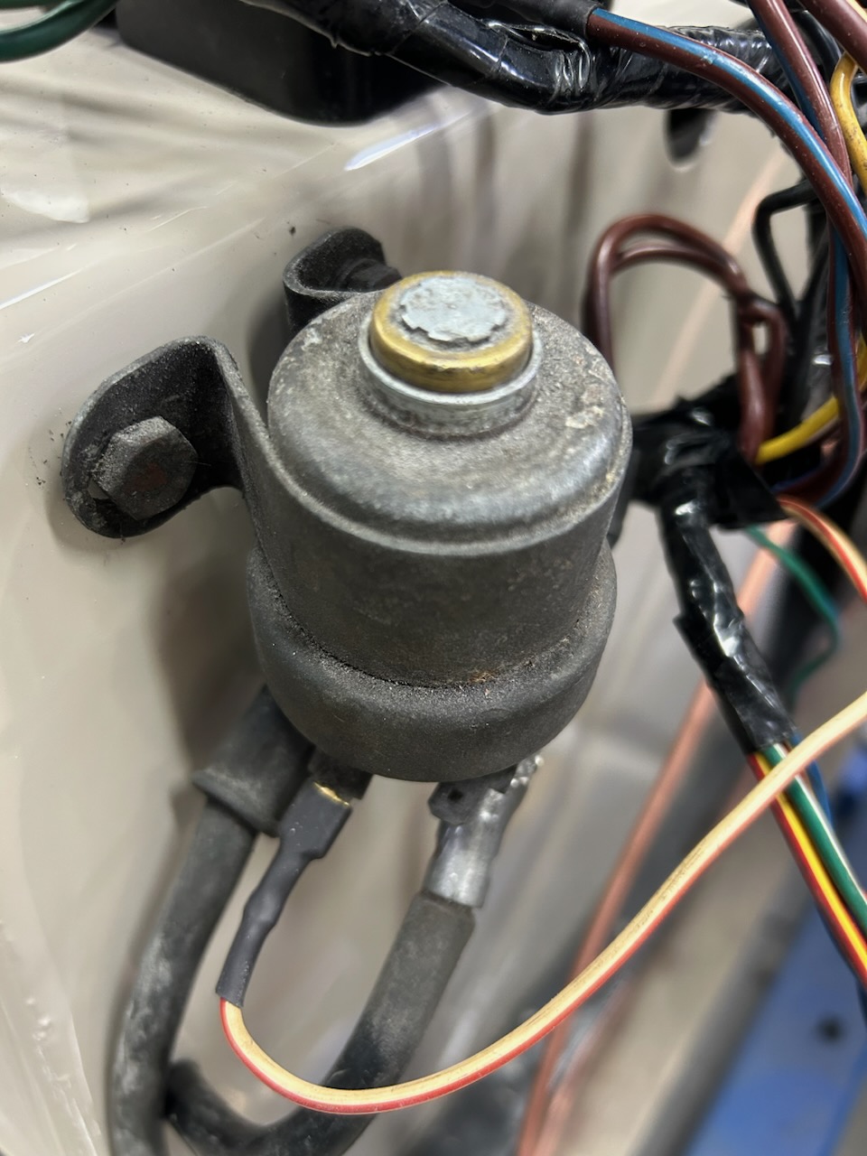

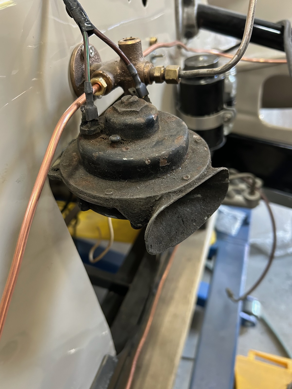

Voici les photos des pièces d origines

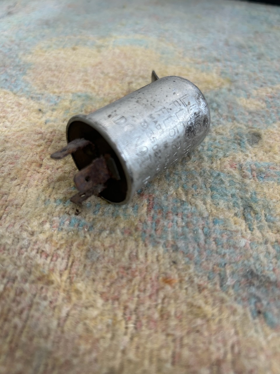

La centrale clignotante toujours chez Datch ou ça, tout dépend de ton branchement (+ au châssis ou pas),
klaxon, le contacteur au pied est mentionné plus haut.
La photo du haut ressemble plutôt à un solénoïde de démarreur.
Vu que toutes ces pièces sont communes aux Triumph, elles doivent se trouver chez différent fournisseurs, Betaset, Bastuck, Classic Auto Elec, je te laisse faire ton marché.
- Messages : 8834
4HP a écrit :..Vu que toutes ces pièces sont communes aux Triumph, elles doivent se trouver chez différent fournisseurs, Betaset, Bastuck, Classic Auto Elec, je te laisse faire ton marché.
Je confirme, ce relais de démarreur était monté sur les Spitfire MK3.
Le klaxon, sur n'importe quelle voiture anglaise des années soixante et même plus, tu montes n'importe quoi, c'est pareil.
Reste la centrale de clignotant, n'importe laquelle fera l'affaire, à condition, comme le souligne 4HP, de savoir comment tu rebranches ton 4/4, comme à l'origine avec le plus à la masse, et là c'est plus compliqué ou tu fais la conversion, comme j'ai fait sur mon 4/4 et là, tout est plus simple.

on a passé le négatif à la masse du coup est ce que je dois changer le modèle de centrale clignotante ?
- Messages : 8834
FlorenceLCF a écrit :on a passé le négatif à la masse du coup est ce que je dois changer le modèle de centrale clignotante ?
Il te faut prendre une centrale de clignotant classique, et pour installer un "Warning", penser à prendre une centrale de 92 W.
La modification du négatif à la masse est très bien et simplifie bien des choses.
