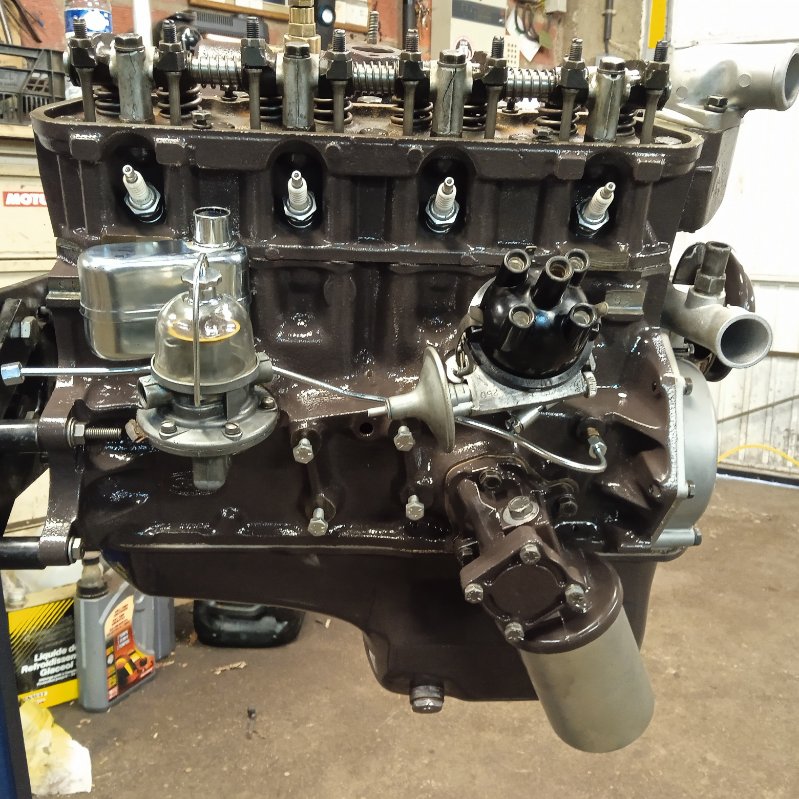

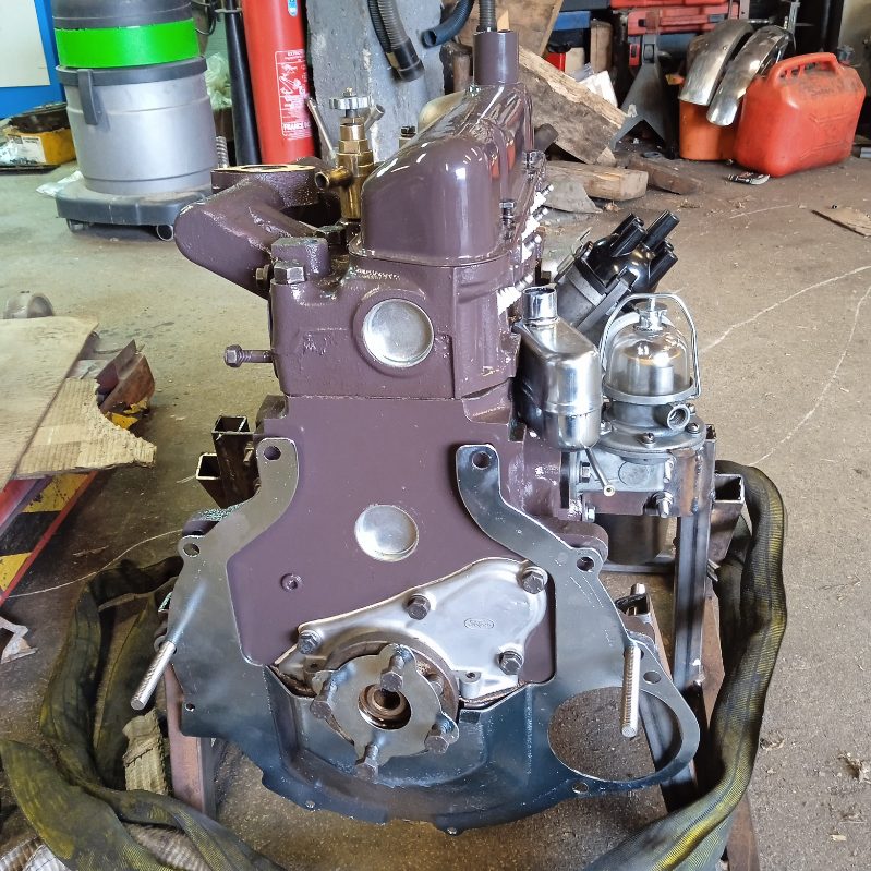

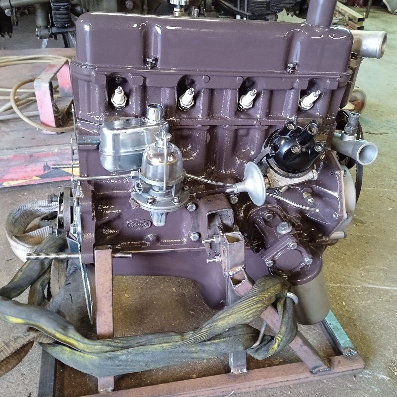

Quelques nouvelles photos

superbe!
C'est ce qu'on appelle une restauration "état concours".
Question d'éclairage les différences de couleurs sur la photo du bas.
Tu n'a pas opté pour une pompe à huile qui permet de mettre une cartouche vissée moderne?

Magnifique !
Le redémarrage sera un grand moment... en plus avec le cuir que tu prévois pour la sellerie elle va etre irrésistible ta voiture!

Magnifique bravo, on se réjouit de la voir finie.

MAGNIFIQUE, dommage de le "cacher" sous un capot

J'aime particulièrement la pompe à essence avec sa cloche en verre.... ça me rappelle celle que j'avais sur ma Citroën 11B...
