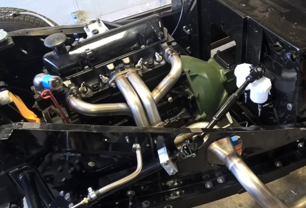

ça fait partie des (nombreuses) entorses faites à l'origine, avec le passage de la visserie au pas métrique en inox quand c'était possible (sauf pour les éléments de structure comme le cross head, les supports moteur, boite etc où j'ai mis des vis acier 12.9).

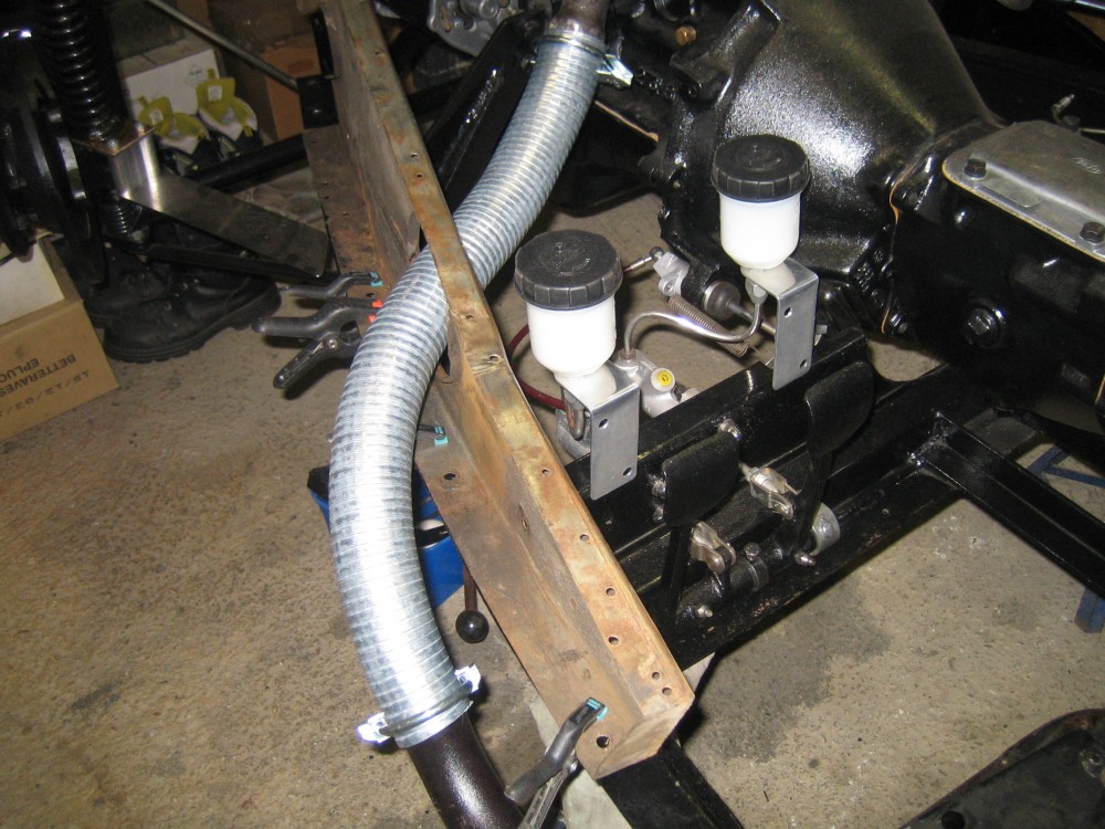

La modification la plus visible étant le remplacement de l'unique bocal de liquide de frein + embrayage en métal bien malade dont il était impossible de vérifier le niveau sans l'ouvrir, par 2 bocaux plastiques translucides, la modification la moins visible ayant consisté à ramener des câbles de masse des feux avant et arrière ( + la gauge à essence) sous le tableau de bord de façon à garantir le retour du courant. Le châssis restant relié au négatif via le câble qui va sur la cloche d'embrayage et la tresse qui le relie à la boite de vitesse.
Quand j'ai acheté la voiture un des phares n'éclairait pas tout simplement parce que le câble de masse qui le reliait au moteur était cassé (à force de vibrations) et le trou à l'arrière droit du châssis sur lequel était relié le faisceau arrière, particulièrement exposé aux intempéries ne m'inspirait pas confiance.

4HP a écrit :...La modification la plus visible étant le remplacement de l'unique bocal de liquide de frein + embrayage en métal bien malade dont il était impossible de vérifier le niveau sans l'ouvrir, par 2 bocaux plastiques translucides...
Ben, pareil, la seule idée qu'un seul bocal fasse freins et embrayage me glace de terreur...

Le bocal unique alimente les maîtres cylindres de frein et d'embrayage, d'où la crainte qu'un problème sur un des 2 systèmes se répercute sur l'autre.
Avec 2 bocaux tu sépares les problèmes.
Les voitures qui n'ont qu'un seul bocal ont généralement un embrayage mécanique (à câble), seuls les freins sont hydrauliques, je me trompe?
Il faut noter que le bocal unique de mon 4/4 comporte un tube noyé dans le liquide de frein qui alimente l'embrayage.
Ça reste quand même un peu limite, et de plus le métal du bidon montrait des signes certains de corrosion.

Parce qu'une simple fuite au cylindre récepteur d'embrayage peut m'amener dans un mur, parce quand il n'y a plus de liquide, ben y'a plus de freins, plus d'embrayage je dois savoir gérer, je l'ai fait à maintes reprises, plus de freins, j'ai connu également, j'aime beaucoup, mais alors beaucoup moins...

Tous les bocaux uniques sont ainsi équipé, mais je préfère et de très loin avoir deux bocaux bien distincts, ne serait-ce que pour l'un ne contamine pas l'autre avec sa température et surtout garder la bonne dose de liquide pour les freins, le principe du bocal unique existe depuis bien longtemps mais ne convient pas et dans le cas d'une restauration intégrale changer pour deux bocaux n'est pas un budget et la modification est un peu plus simple.
