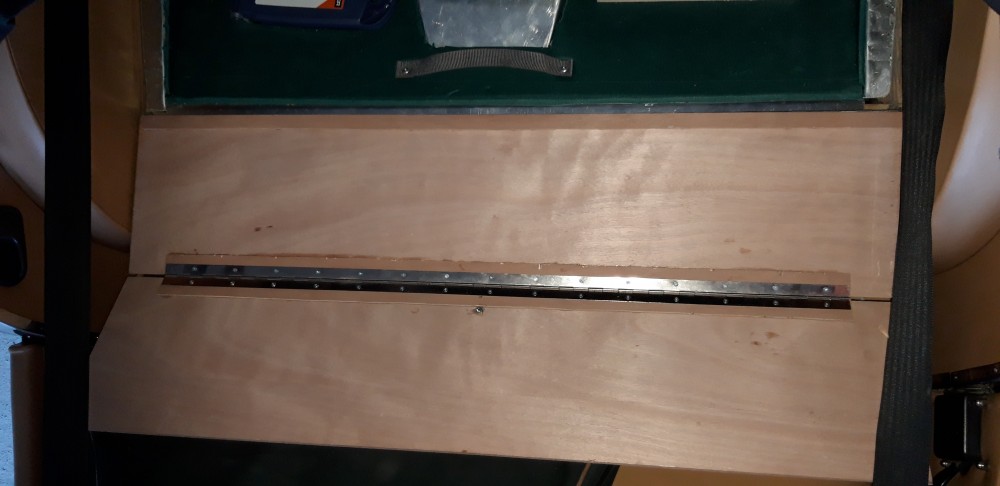

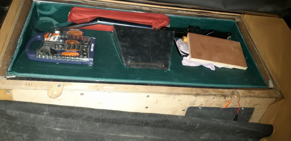

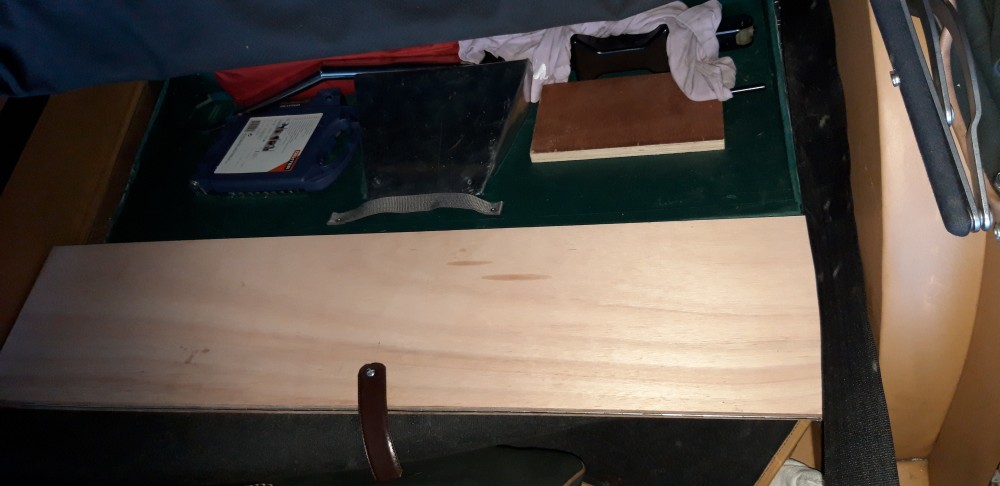

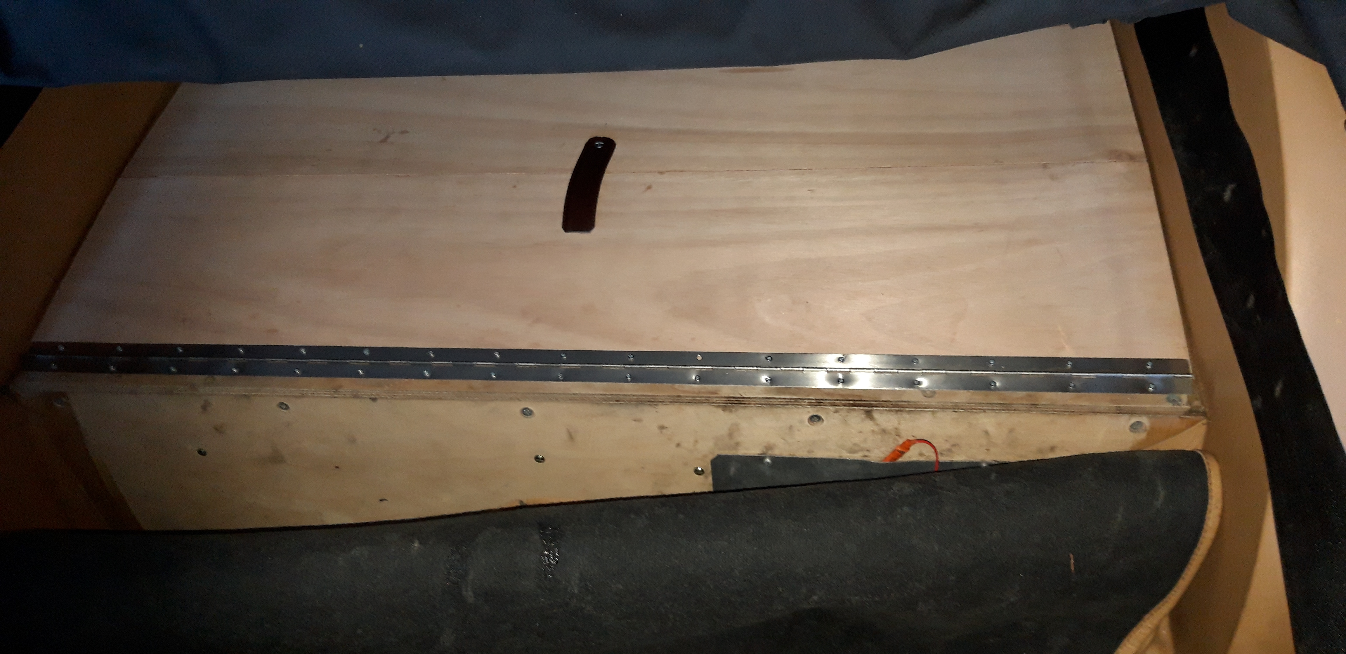

Quelques photos du coffrre arrière et de son couvercle modifiè (désormais sur charnière et repliable en 2 sections ce qui évite de galèrer avec les ceintures et grifer le cuir quand on ouvre). Malheureusement je ne trouve plus les photos du coffre alu avant que je ne couvre l'interieur avec de la mousse néoprène) donc on ne voit pas les découpe faite de chaque coté pour les tête d'amortisseurs (mais c'est un détail). Je descends dans le jura dans 3 semaines je peux eventuellement faire des photos par dessous en passant dans la fosse).
Je précise que tous les assemblages sont collés et rivetés (colle silicone etanche) et c'est très rigide une fois assemblé. Pour le pliage des tôles d'alu utilisation de serre-joints et de cornières acier + cale en bois dur et marteau lourd. Pour les pièces plus petites on peut utiliser un étau...
C'est pas aussi beau que le pliage avec une plieuse professionnelle mais c'est propre, solide et pratique (plus que le bac d'origine en plastique qui se prend les coup de boutoir du pont et fini par casser avec le risque de perdre le cric ou la manivelle -que j'ai aussi modifiée- sur la route ou dans le voiture qui suit...) :o
