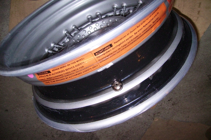

ça tombe bien les jantes de chez MWS sont arrivées hier soir, je me demandais comment l'herméticité était réalisée, une bonne couche de silicone et voilà.
Il ne reste plus qu'à trouver un pro avec le matériel qui va bien, à la main j'ai déjà du mal à sortir le pneu de la roue de secours.
