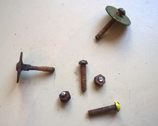

Une idée de ce que j'ai trouvé lors du démontage, ici les boulons des ailes arrière:
Merci 4HP, très intéressant et j’avoue m’être intéressé à la nuance A2 ou 4 mais pas assez à la classe….
Cela revient à dire qu’il faut la bonne classe pour une Morgan …. :lol:

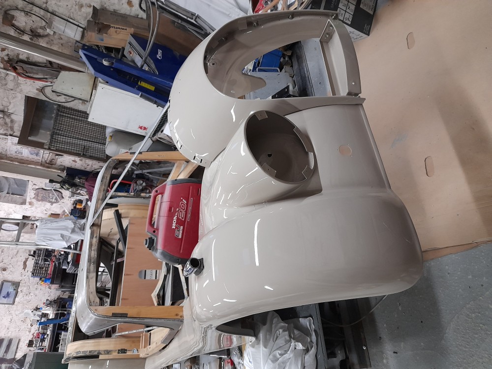

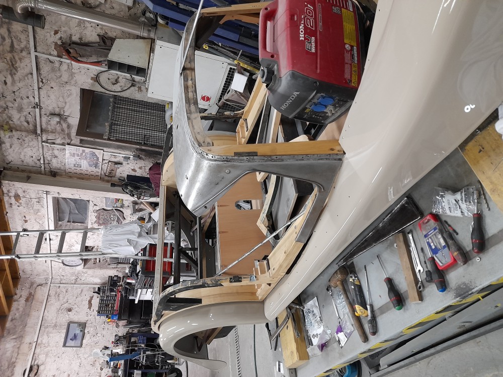

Nouvelle avancée du chantier !
Petit question est ce quelqu'un sait à quoi sert le trou sur le côté du cock pit ?

Messagepar lolo106 » 21 oct. 2022, 19:13
Si on parle du même trou :) , Sur la mienne, il s'agit d'une butée en caoutchouc tenue par une vis. Pour que la portière ne tape pas sur le cockpit.

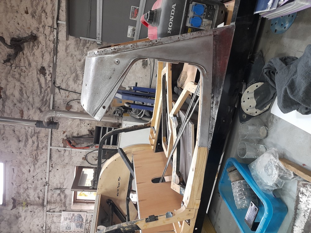

Messagepar FlorenceLCF » 21 oct. 2022, 19:24
Oui ça doit être ça ! Sur la photo du démontage c est flou mais c est ce que j avais l impression d apercevoir !!
Merci !!

Messagepar LOU01 » 21 oct. 2022, 20:02
lolo106 a écrit :Si on parle du même trou :) , Sur la mienne, il s'agit d'une butée en caoutchouc tenue par une vis. Pour que la portière ne tape pas sur le cockpit.
Je confirme !
C'est juste l'emplacement de la butée de la porte.
Messages : 4821
Messagepar 4HP » 21 oct. 2022, 20:04
En effet si c'est le trou situé sous la gouttière, il s'agit bien de la butée caoutchouc évitant à la porte de vibrer (si tant est qu'il y ait des vibrations sur une Morgan, ce dont je doute :mrgreen: )
En tout cas le chantier avance bien!

Messagepar 4HP » 21 oct. 2022, 20:08
Une question, le groupe électrogène Honda, c'est pour une conversion à l'électrique?
