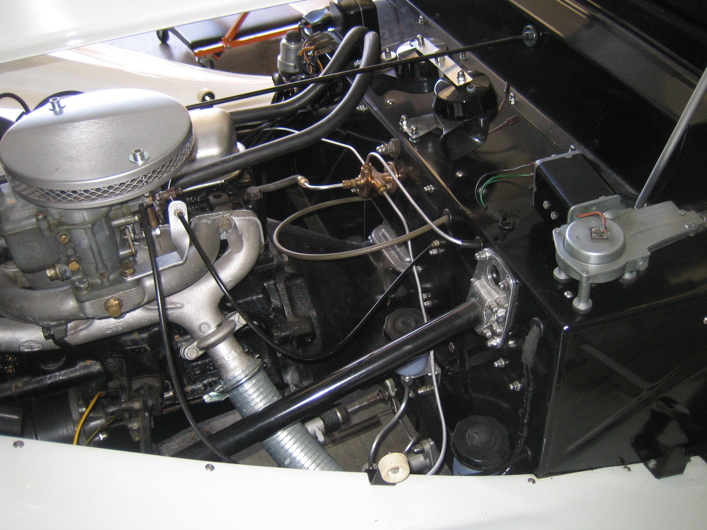

Toto a écrit : Je suis partisan lorsque tu referas le train avant de monter des graisseur en tête de king pin et de shinter le système de graissage par l'huile moteur.
LOU01 tu nous mettra une photo de ton installation...
Voilà, je suis pour le système de graissage par l'huile parce que je pense qu'en cas de roulage sous une violente averse, un rinçage du graissage des King Pin peut amener ceux-ci à gripper légèrement et qu'un petit coup d'huile chaude sur le système doit pouvoir le protéger et ainsi éviter une usure prématurée des bagues, et puis cela fait partie du charme désuet de l'ensemble.
