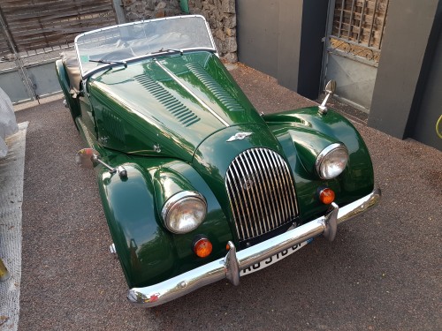

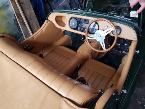

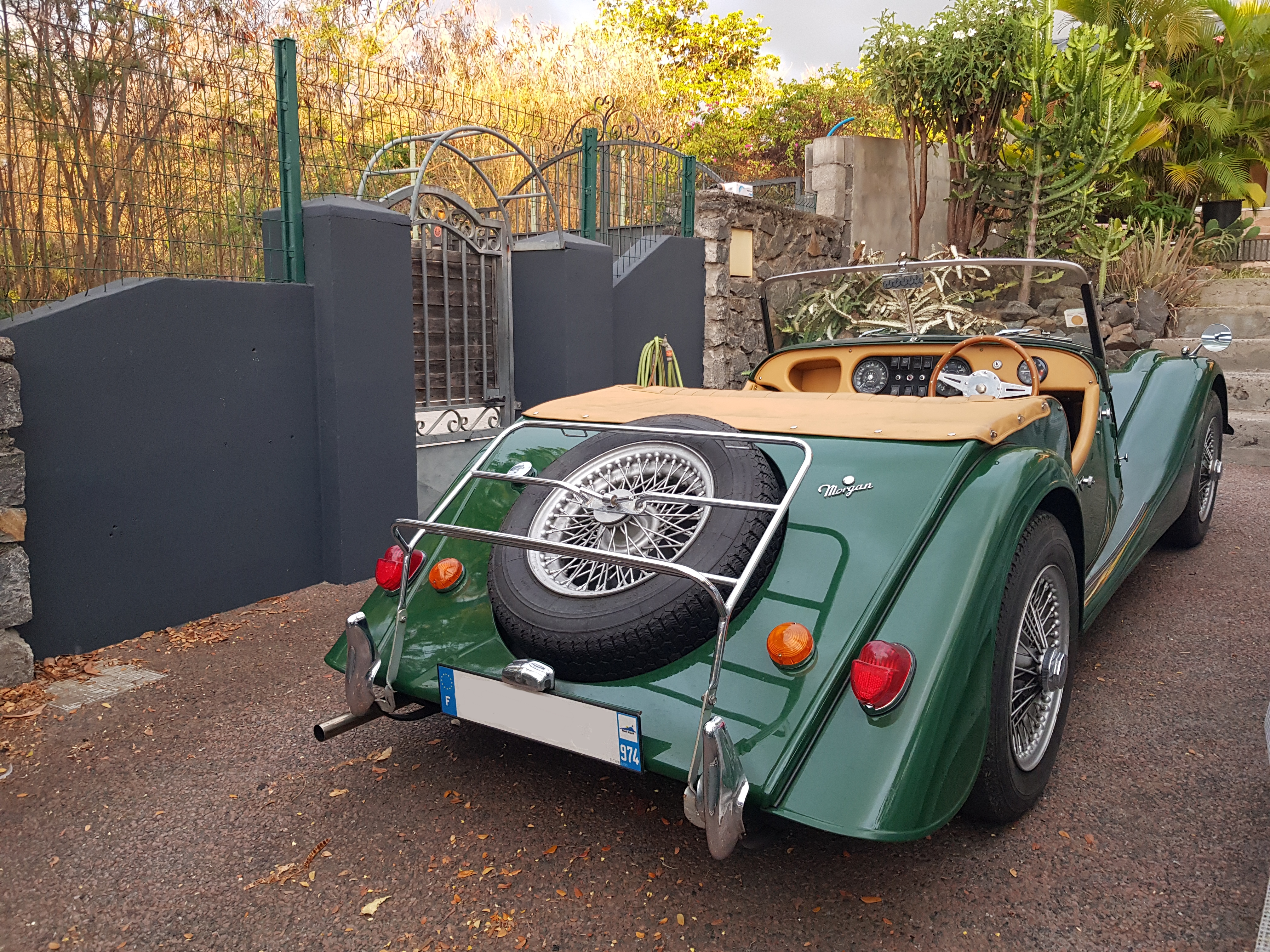

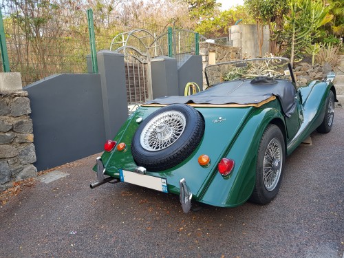

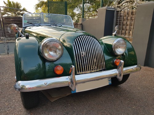

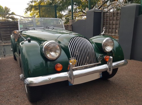

Ma petite verte.
Messagepar Jpa974 » 14 déc. 2020, 18:38
Bonjour.
Apres la phase présentation du pilote je viens vous présenter le bolide.
Depuis vendredi je suis donc l'heureux propriétaire d'une 4/4 de 1970. Elle est équipée du 1600 kent, j'aurais quelques questions à vous soumettre. Elle à 95000 miles au compteur.
Esthétiquement elle présente très bien malgré quelques petit points de rouille de ci de la...
L'intérieur cuir crème a récemment et avantageusement remplacé celui d'origine qui était noir. Les assises et le dossier banquette ont été refait par la même occasion. Le tableau de bord est également tendu du même cuir.
Des travaux ont été réalisés par l'ancien propriétaire mais il y a encore de quoi s'occuper. Je fais quasiment tout moi-même, ça permet d'économiser la main-d'oeuvre et rend l'achat bien plus raisonnable.
Tout d'abord elle chauffe... j'ai remplacé les bougies Bosch W200 T35 par des NGK BP7ES qui sont plus froides d'un indice et la température a chuté pour se retrouver un peu au-dessus du N alors qu'avant elle tutoyait le H mais l'essaie était en conditions différentes. Il se peut donc que ça mérite d'être peaufiné. Je vais regarder l'avance à l'allumage qui peut aussi être à l'origine de chauffes.
Je vais dans un premier temps faire une bonne révision en remplaçant en plus des bougies, la pompe a eau, la sonde de température, le radiateur par un modèle plus grand. Je vais également vidanger tous les fluides, j'en profiterais pour remplacer le joint du carter d"huile car le dessous du moteur est bien humide...
J'ai un feux qui ne fonctionne qu'en plein phare. Est ce que quelque a déjà eu le tour? Je précise que j'ai testé avec une autre ampoule.
Les clignotants sont fainéants... nettoyage des masses à prévoir.
J'ai un bruit au niveau soit du pont soit de l'arbre de transmission. Je vais dans un premier temps change les croisillons.
J'ai enlevé la Veronique je préfère la ligne sans. J'ai également retiré le porte macaron à l'avant. Et vous qu'en pensez vous?
J'ai fait un premier nettoyage de l'intérieur et l'extérieur. Prochaine étape, le moteur.
Place aux photos.
