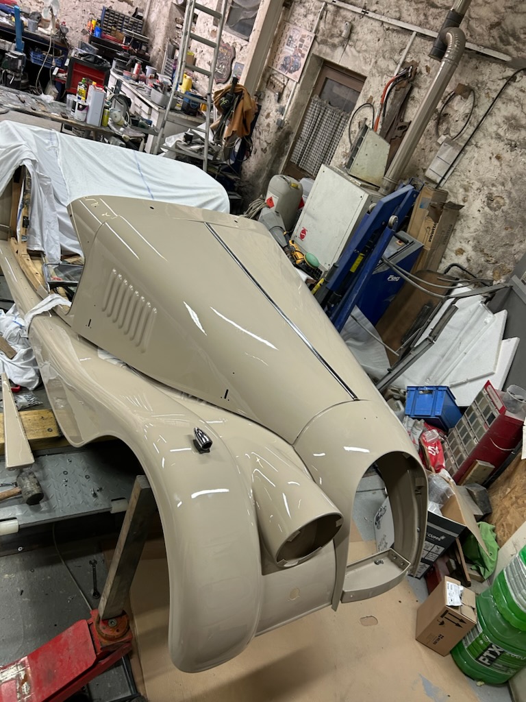

Avancée du moment !
Messages : 4657
Messagepar Rêveur » 31 oct. 2022, 11:51
Très réussi ce choix de couleur... et la peinture semble très bien faite. je suis preneur de l'adresse du peintre, au cas ou...
FlorenceLCF
Messages : 133
Ma région : seine et marne
Messagepar FlorenceLCF » 31 oct. 2022, 13:43
Et ce n est que la couche d essai !
David prestige
Boissy le chatel
77
Si besoin je peux donner les coordonnées complètes
Messages : 4830
Messagepar 4HP » 31 oct. 2022, 14:44
FlorenceLCF a écrit :Et ce n est que la couche d essai !
Un peintre qui fait un essai sur la voiture complète, chapeau!
C'est une peinture moderne avec un vernis?
Messagepar Tinou » 31 oct. 2022, 16:02
Très belle peinture ! Bravo!
C’est un old white ? Ivoiry ?
On dirait qu’elle est déjà vernie….
Messages : 4830
Messagepar 4HP » 31 oct. 2022, 16:15
FlorenceLCF a écrit :Une couleur Isuzu ! Genre de beige foncé marron glacé !.
Messages : 8717
Messagepar LOU01 » 31 oct. 2022, 19:39
Magnifique résultat, une couleur qui va bien à la série V, très bon choix !
Messages : 4657
Messagepar Rêveur » 31 oct. 2022, 19:54
David prestige
Boissy le chatel
77
Merci j'ai trouvé !
