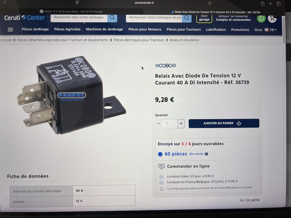

J'ai trouvé un relais 12v 40 A avec diode qui semble avoir les mêmes caractéristiques que le mien. Le schéma est apparemment identique, reste à voir les dimensions.
Que vaut cette marque , les produits sont-ils de qualité ?

Pas tout à fait: sur celui que tu montres les deux 87 sont shuntés, et pas sur l'original.StAulaire a écrit :J'ai trouvé un relais 12v 40 A ... Le schéma est apparemment identique.

Je confirme le relais "COBO" ne convient pas.
Il faut absolument une borne 87 ET une borne 87a.
Deux bornes 87 reliées feraient que le relais serait toujours fermé, alimenté ou pas; sauf pendant les 80ms du temps de basculement. Aucun intérêt.
