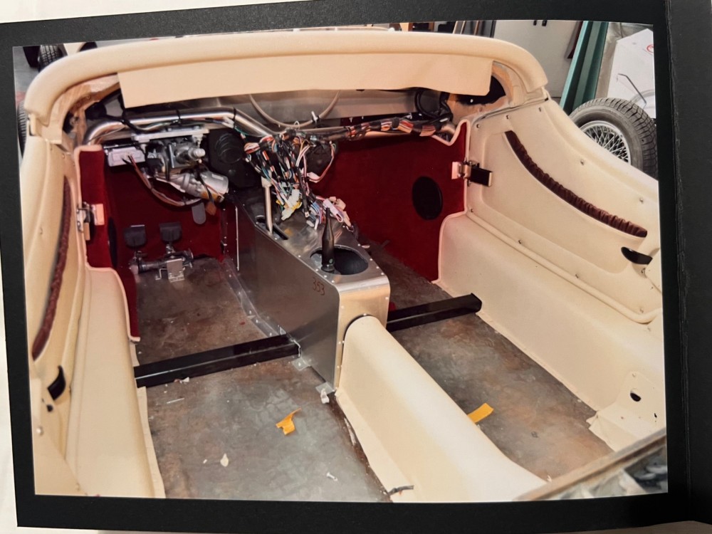

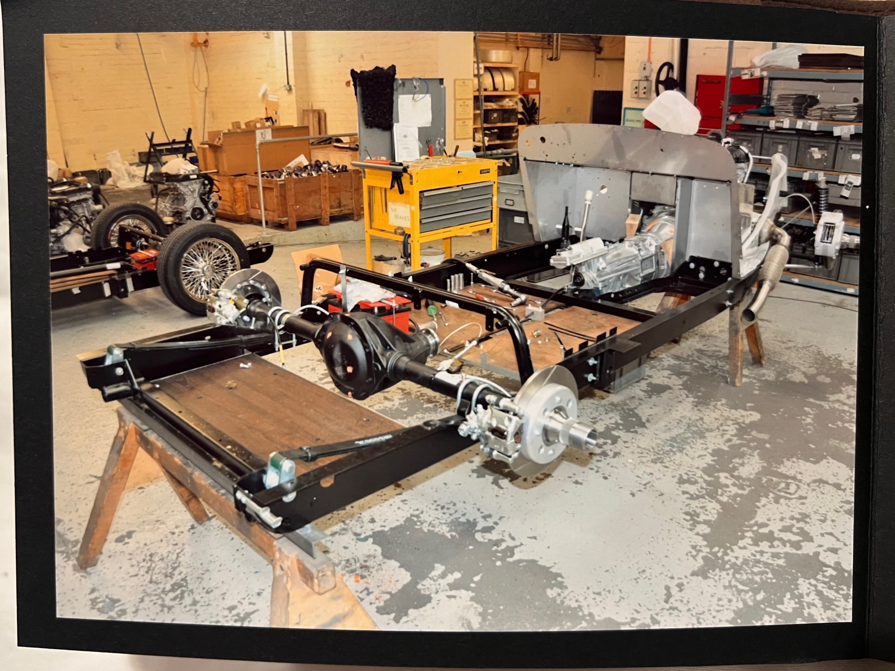

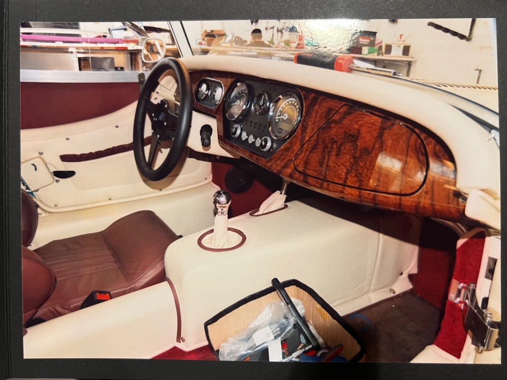

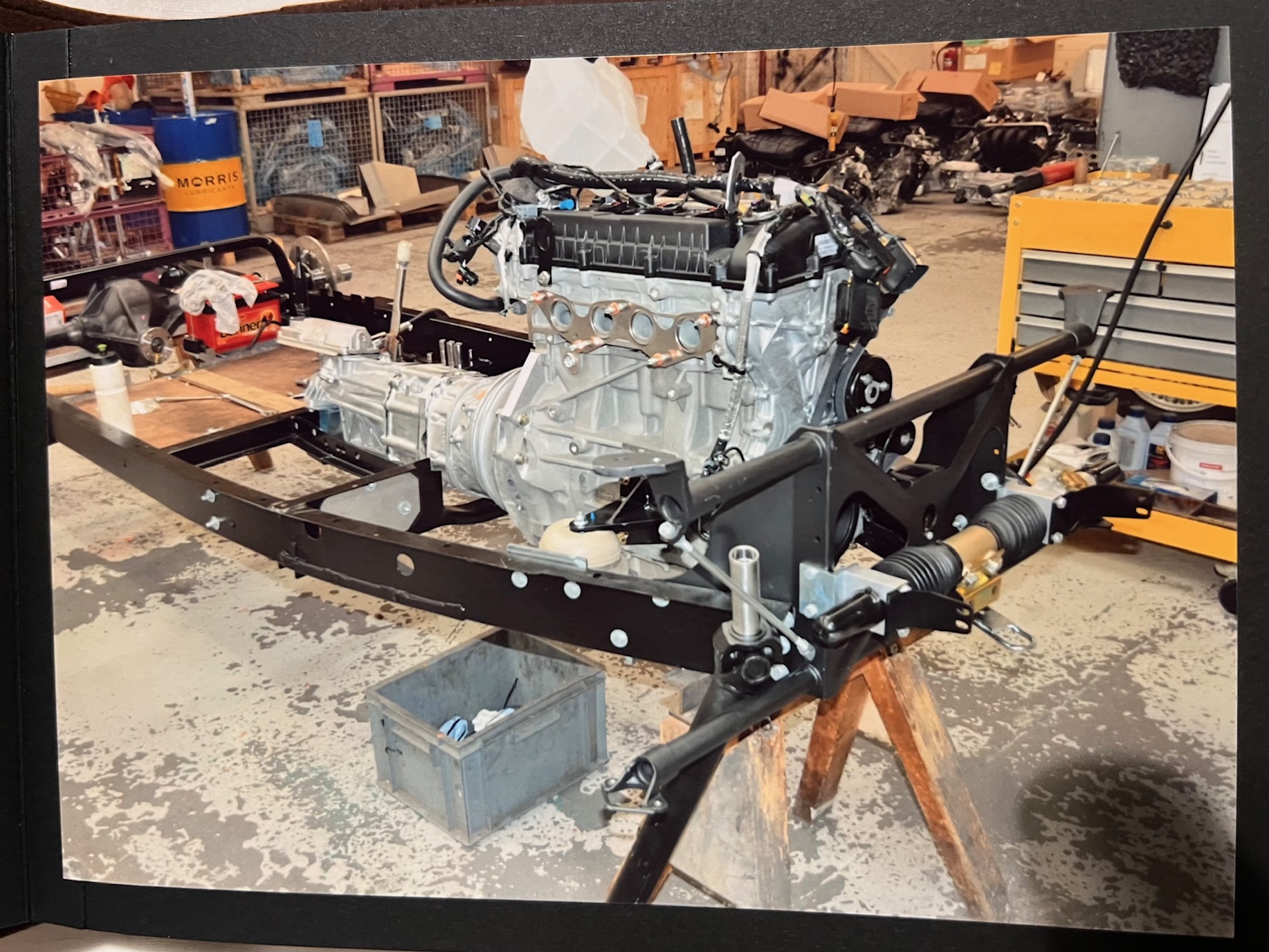

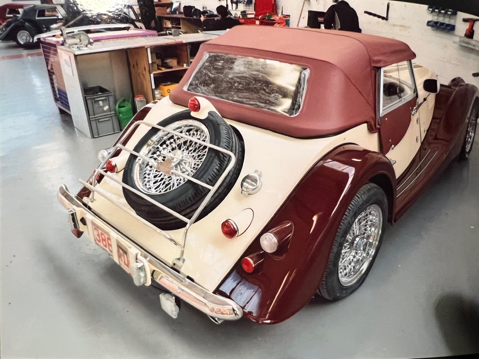

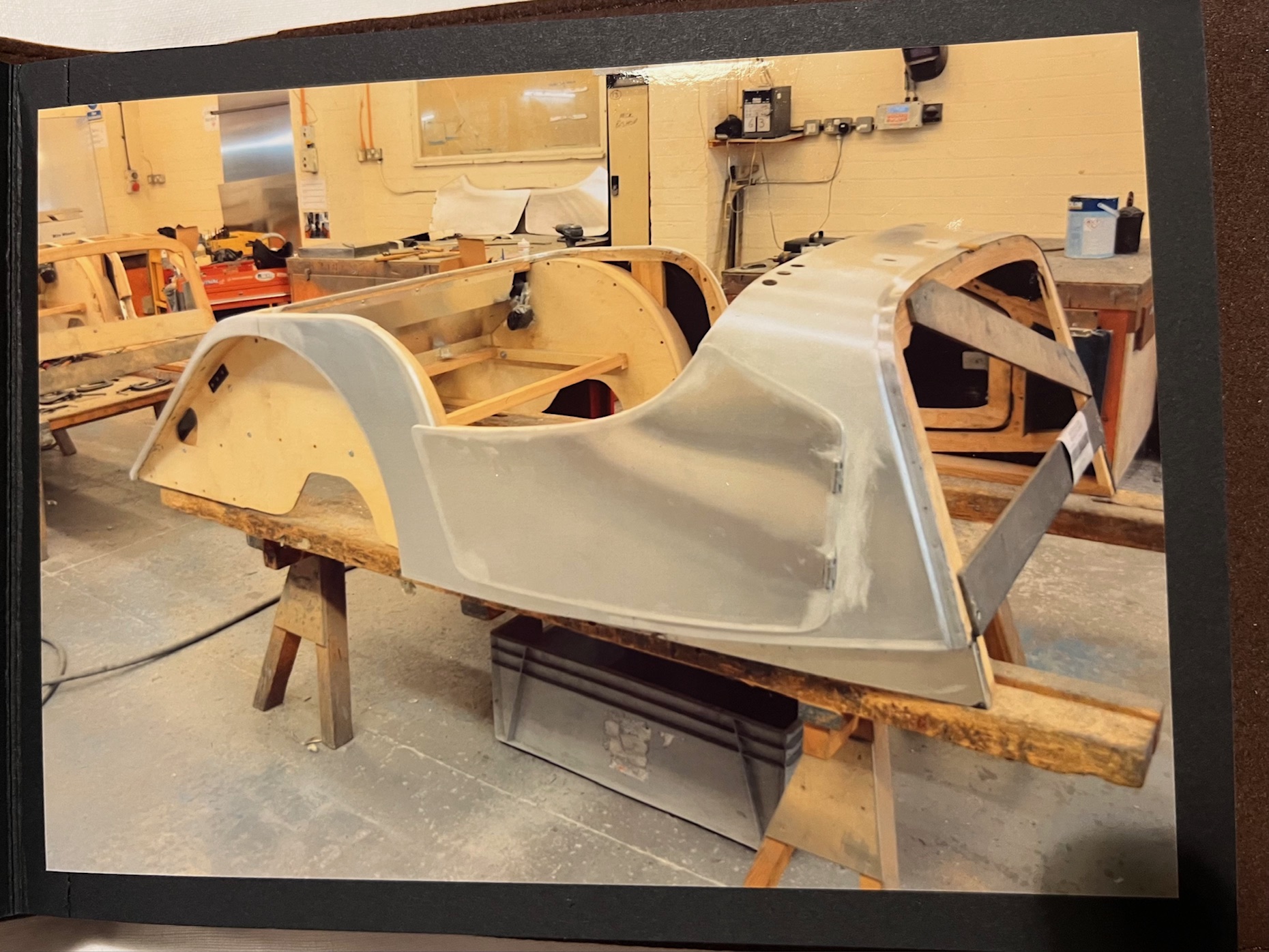

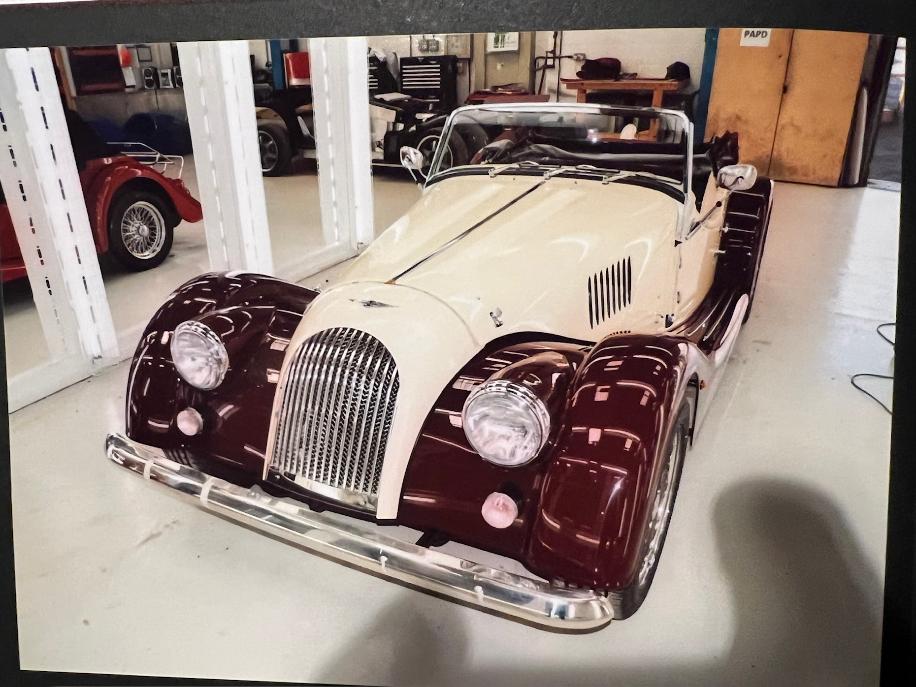

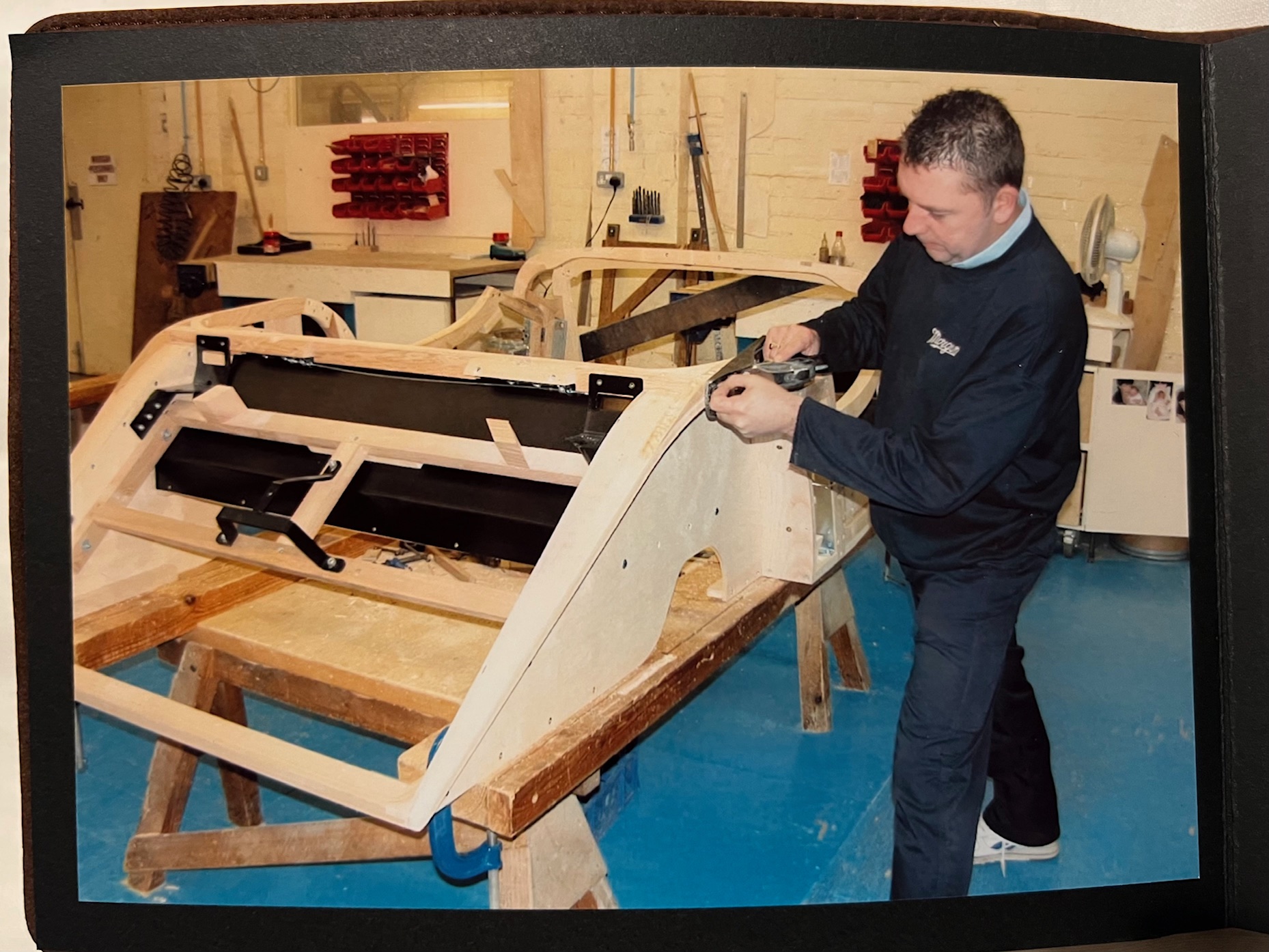

Je ne résiste pas à l'envie de vous faire profiter d'une option rare dont j'ai eu la chance de bénéficier avec ma Morgan, l'album photo de sa construction.
C'est très interessant de voir ainsi les détails cachés de la voiture lors de la construction.
Je vous laisse découvrir quelques photos.
- Messages : 8709
Re: Morgan Plus 4-2 bicolore
C'est vrai que c'est sympa cet album, de voir comment est construit son bolide...

Tu as une direction assistée ?
StAulaire
- Messages : 237
- Le bolide : Plus 4-2 - 2016
- Ma région : 37
Oui elle est équipée d'une direction assistée, et de quatre freins à disques.

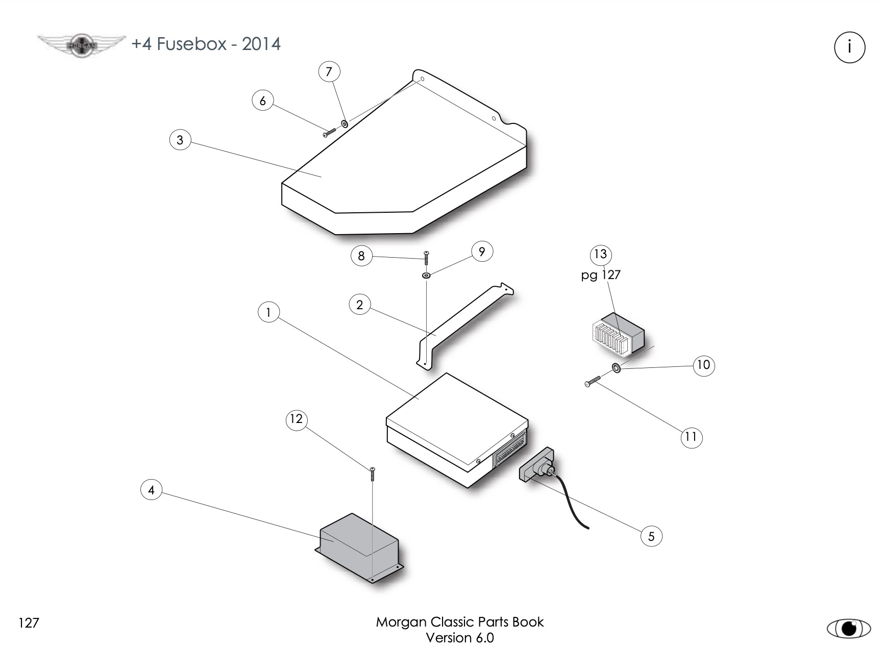

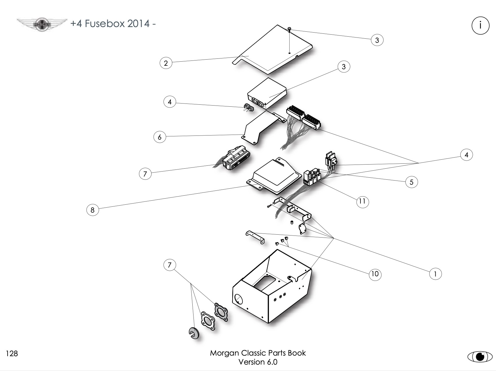

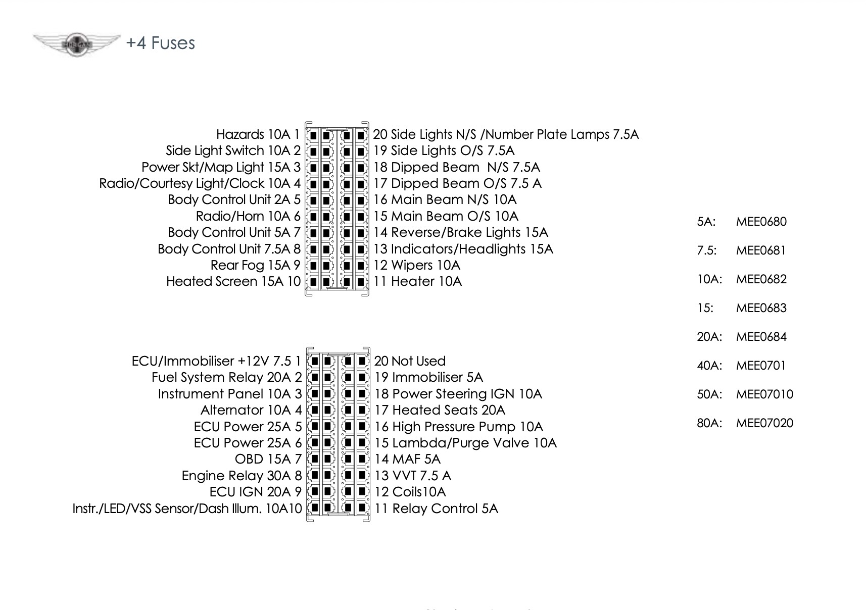

Bonsoir amis Morganistes,
J'essaye toujours de comprendre le système électrique de ma Morgan afin d'être capable de réagir efficacement à une éventuelle panne.
J'ai pu trouver quelques plans électriques pour la Morgan Plus 4 après 2014.
Je vous les partage[attachment=0]
Effectivement seul 3 relais apparaissent, mais il y a un ECU et le calculateur, le tout dans une belle boite en inox, et étanche pour cette génération de plus 4.
Sur le tableau de fusible on constate toutefois la présence de 3 fusibles affectés à des relais:-
-un full system relay 20A (relais système d'alimentation
-un engine relay 30 A (un relais moteur)
-Un relay control 5A (une commande de relais)
L'un de vous pourrait-il m'éclairer ?

- Messages : 4808
StAulaire a écrit :...L'un de vous pourrait-il m'éclairer ?
La fonction du relais est d'ouvrir et de fermer un contact avec une intensité de courant donnée.
Le fusible est là pour protéger le contact, si tu passes 80A dans un relais conçu pour 30A , il va chauffer et fort probablement ne pas se décoller à l'ouverture, la conséquence la plus grave pouvant être de mettre le feu au châssis en bois.
Merci 4HP pour ces précisions.
Si je te suis les 3 fusibles sont destinés à protéger mes trois relais. A t'on avis lequel protège quoi ?
Je suppose que -
- le fusible fuel system relay 20A (relais système d'alimentation) doit concerner la pompe à essence
- le fusible engine relay 30 A (un relais moteur) doit concerner le relais moteur calibré actuellement sur mon véhicule à 40 A mais remplacé par Morgan par un 30 A.
- Un relay control 5A (une commande de relais) doit concerner les essuie glace.
Je suis sceptique sur cette interprétation, qu'en penses-tu ?

- Messages : 4808
StAulaire a écrit :Je suis sceptique sur cette interprétation, qu'en penses-tu ?
Fuel system relay: OK
Engine relay: alimente l'ECU, injecteurs, allumage....
Relay control: ??? de plus pas de "relay control" Page 213, peut-être le start relay (moteur d'essuie-glaces= wipers motor, voir page 213)
Ce qui m'étonne effectivement c'est que je vois mentionné sur le plan, page 213, deux autres relais à diode pour la vitesse de chauffage haute et pour la basse mais je ne les vois pas dans le boitier électrique qui rassemble relais, fusibles et électronique.
Pour le relais essuie glace je note qu'il y a une liaison Wire 184 vers le boitier Flash unit (Pin1) et pas vers un fusible.
Par ailleurs il est difficile de retrouver la concordance des fusibles mentionnés sur le plan de référence page 213 et ceux sur la boite à fusible. Je note que dans le boitier de fusible il y a 39 fusibles en service mais sur le plan on ne voit apparaître que 28 fusibles .
J'ai du mal à comprendre les cheminements et les manques...
