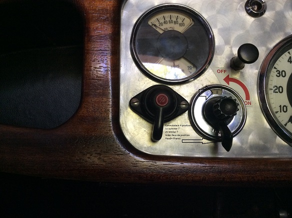

Hier une petite sortie pour tester mon morgan, que du bonheur. Le cable du compteur de vitesse m'a laché , mais j'ai pu le reparer ce matin.
Une question que je me pose et a laquelle vous pourrez peut etre me repondre, cela concerne les 2 premieres positions du commutateur 4 positions (voir fichier joint):
Qu'elle est l'utilité winter / summer, position 1 et 2 ????
Re: Ma mog 1938
pepere a écrit :Qu'elle est l'utilité winter / summer, position 1 et 2 ????
Je te dirais bien position été et position hiver.
Mais pas sûr que cela fasse avancer le chimibli.., le chmilib..., le ciblimilink... Enfin, le machin, quoi
- pepere
- Messages : 134
- Enregistré le : 05 juil. 2014, 21:21
- Le bolide : Mog 1938
- Ma région : Tarn
- Localisation : Tarn
Re: Ma mog 1938
Le Canut a écrit :pepere a écrit :Qu'elle est l'utilité winter / summer, position 1 et 2 ????
C'est la question a 100 balles.
