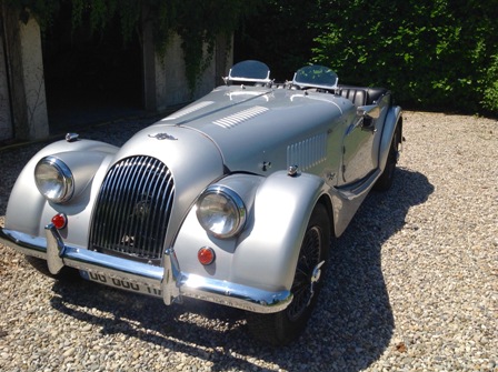

Salut les copains, je poste pour l'ami Gégé qui n'arrive pas mettre une photo sur le site, alors je le fais pour lui :
Maintenant tu te démerdes et tu racontes la vie de ton bolide, non mais.... :lol: ..
PS : vous noterez au passage, qu'il ne rigole pas l'ami Gégé, il ne se contente pas de baisser le pare-brise, il le dépose, je crois qu'il un pote chez le " charverre", vous voyez de qui je cause... ;) ...
Re: Mon 4/4 Tourer
Messagepar Gege » 12 déc. 2016, 15:43
Youpie, mon mog est en photo sur le forum!!! Quand je me suis pointé au bar je vous ai indiqué que j'étais nul en mécanique mais j'avais pudiquement "oublié " de préciser que je suis également une tanche en informatique. Heureusement qu'il y a les potes, et plus particulièrement Lou, pour pallier mes carences...
Alors voilà mon tourer 4/4 de 1971 moteur Kent 1600 Burton. J'ai effectivement viré le pare-brise pendant tout l'été parce que je trouve que ça lui donne un petit je ne sais quoi d'avant-guerre que j'aime bien! Le tableau de bord va être remplacé prochainement par un tableau en inox bouchonné avec des contacts à bascule à la place des horribles rectangles en plastoc actuels. Manquera plus que les cocardes de la RAF sur les portières et je pourrai aller à Goodwood la tête haute!!!

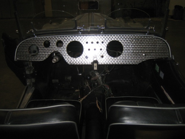

Le nouveau tableau de bord que Gégé s'est fait confectionner à grand frais par un artiste local ... 8-) ....
Il ne reste plus qu'à l'installer... :shock: ...
On vous tient au jus, dans l'immédiat faut commander les interrupteurs et autres babioles....
Re: Mon 4/4 Tourer
Messagepar Gege » 17 janv. 2017, 10:48
Chouette piece, non?! Même chez Morgan ils n'en font pas des aussi beaux!!!
Il est fait d'une planche de contreplaqué de 10mm et d'une tôle en inox de 0,8mm bouchonnée par un Ami qui est un véritable artiste. Le plus difficile aura été de faire le gabarit (en carton fort) sans démonter le tableau de bord existant que j'aurais été incapable de remonter. Pour l'installation, heureusement qu'il y a Lou et ses petits doigts de fée!!!

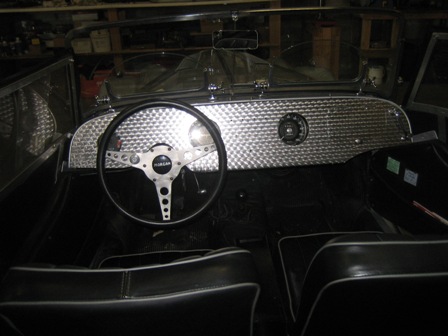

Bon, Gégé voulait un nouveau tableau de bord façon encore plus vintage que ne l'est son bolide, vous avez vu le premier jet de l'opération, quelques post plus haut, si l'esthétique est bien là, pour la réalisation , c'est pas gagné, les trous sont trop petits et les idées fusent, manque quelque chose derrière le volant, bon d'accord.... :mrgreen: ....

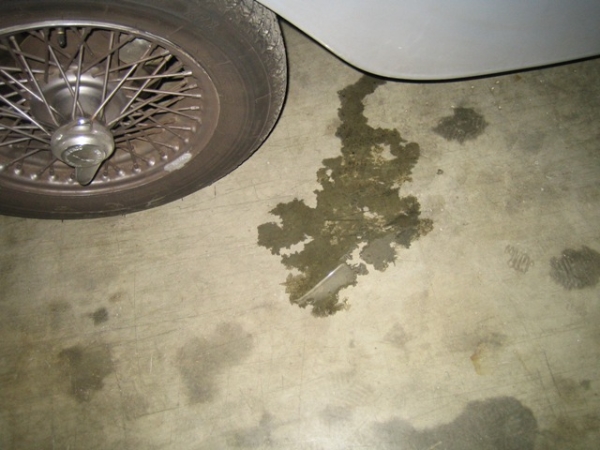

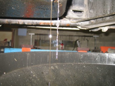

- Mais pourquoi tu rajoutes du liquide de frein demandais-je à Gégé ?
- Ben, à chaque fois que je regarde, je m'aperçois qu'il n'y en a pas assez...me réponds-t-il...
- Ben, faut chercher la fuite lui dis-je...
- Ah non elle fuit pas qu'il me dit...

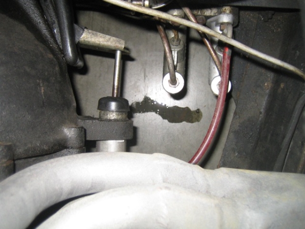

- Ah, tu...tu m'étonnes que je lui réponds, si t'en rajoutes, c'est qu'il se barre quelque part, donc confiscation du jouet pour observation, et là après 24 h de stationnement :
Après 48 heures de repos, la situation ne s'arrange pas vraiment :
C'est plus une fuite, c'est carrément les chutes du Niagara, commande du cylindre récepteur et changement.

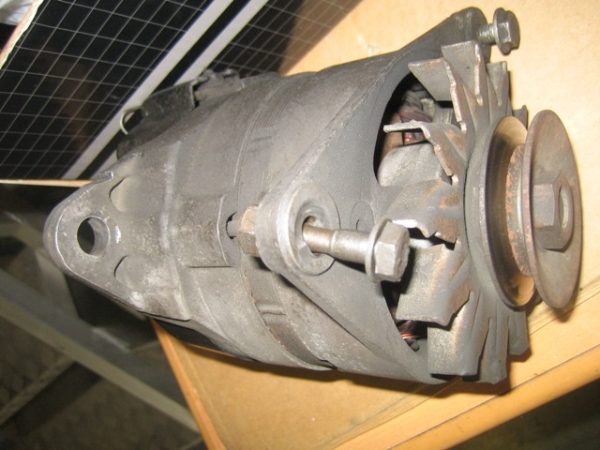

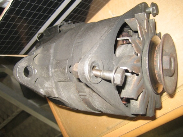

Après réparation du slave cylinder, mon Gégé me cause de sa batterie et me demande si c'est bien d'avoir un chargeur permanent, voui que je lui dit, mais comme tu roules tout le temps tu ne vas trop en avoir l'usage en dehors de l'entrée en caverne pour les hivers polaires que nous avons par nos contrées... :shock: ...n'est-il pas ?....voui qu'il me dit mais des fois elle a du mal à démarrer... :? ...mais ta batterie est neuve...y dit quoi l'ampèremètre, met en marche pour voir, et là commence le blême, le voyant de charge (ignition dans le compteur) ne s'allume pas, stop que je dis à mon Gégé, on va déjà commencer par voir ça, ...ampoule grillée...changement et mieux ça s'allume le bolide démarre, et elle ne s'éteint pas, l'ampèremètre ne bouge même pas sous la torture, le calme plat... :o ...bon, ben t'es bon pour un alternateur neuf, t'as du bol, dans mon sourcing (ouais je sais, ça fait classe de le dire comme ça, j'ai bien le droit de me la péter un peu... :roll: ...), je peux t'en avoir un pour un billet de cent Z'orros....commande la pièce....et je démonte.... :evil: ...
Il y a quand même des bons gros salop..ds qui plutôt de t'acheter la courroie qui va bien bousille un alternateur pour mettre en force une courroie trop petite, ovalisation du trou derrière la poulie et poubelle l'entretoise, celle qui doit se trouver dans le gros trou que l'on voit au fonds, calage avec des rondelles de 10mm pour un trou de 8mm, c'est beaucoup plus simple quand on y voit rien... :| ...et résultat des courses, après l'alternateur, faudra en plus changer la poulie du vilebrequin qui est voilée puisque on a du insister très fortement avec un très gros tournevis pour faire rentrer la courroie trop petite....

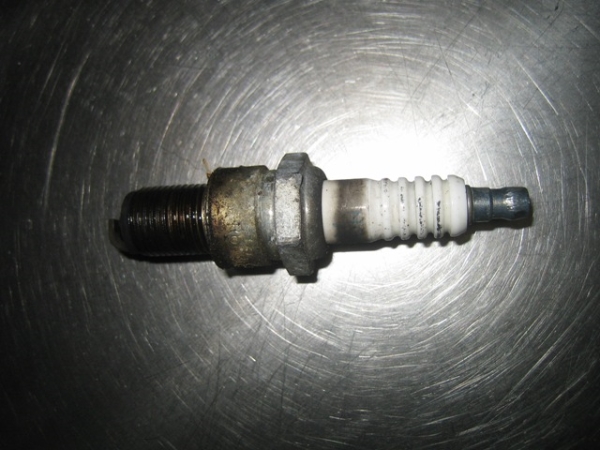

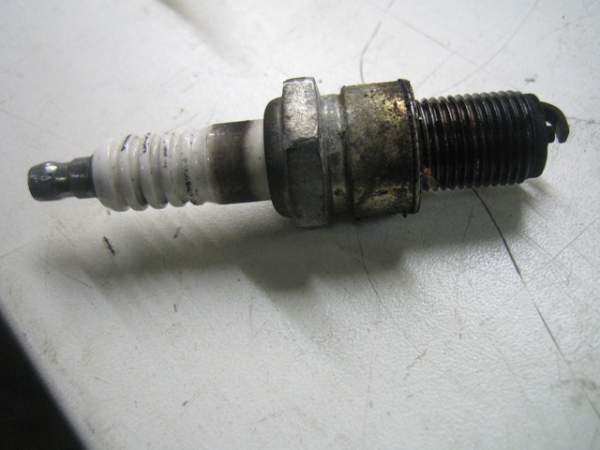

Première démarche, les bougies...:
Non, seulement, ce n'est pas le modèle requis, mais en plus l'écartement de l'électrode n'est pas le bon, et pour finir, paix à leurs âmes, z'ont beaucoup travaillés les pauvres...
J'informe n'te clientèle que le bolide "sortait de révision"....sans commentaire....

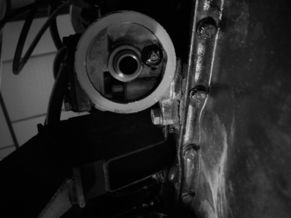

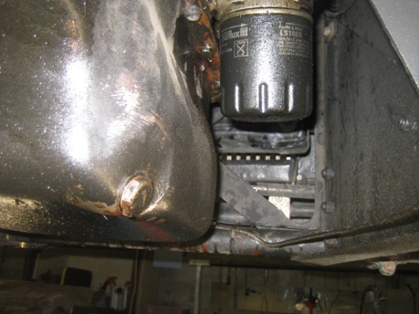

On continue, jauge à huile, au secours du goudron, dernière étiquette sous le capot...2014....et allez...on continue...visite au niveau du filtre des fois qu'un étourdi ait oublié de mettre l'étiquette....Aïe, Aïe, Aïe, il fuit...et il est bien bloqué, le bouchon de vidange fuit aussi...
J'avais oublié qu'il fallait un démonte-pneu pour changer un filtre à huile...des marques partout sur le plan de joint, pas sûr que cela soit encore étanche...
Vidange, des trucs qui n'ont rien à faire là, sortent du moteur....

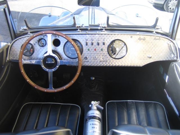

Après toutes ces anecdotes contrariantes mais qui ont permis de faire un peu d'ordre, le rêve de Gégé a pu enfin se concrétiser avec son tableau de bord bouchonné :
Depuis cette dernière image, le voltmètre est enfin arrivé et a pris place dans le trou qui lui était destiné derrière le volant.
