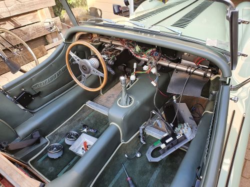

Après avoir fait le tour de ma MOG cet été dés l'achat, j'ai décidé de voir de plus prêt ses entrailles et de modifier, réparer et changer ce qui me parait nécessaire. Ce confinement tombe à point et je m'aperçois une fois de plus que ce n'est pas parce qu'une auto à peu de kilomètres qu'elle a été bichonnée, entretenue et que malheureusement parfois c'est donné de la confiture à un cochon tant ce que je découvre me surprends sur une telle auto.
D'abord démontage des sièges afin de les porter chez mon sellier pour réfection aprés le repas d'un rat. (voiture acheté comme ça).

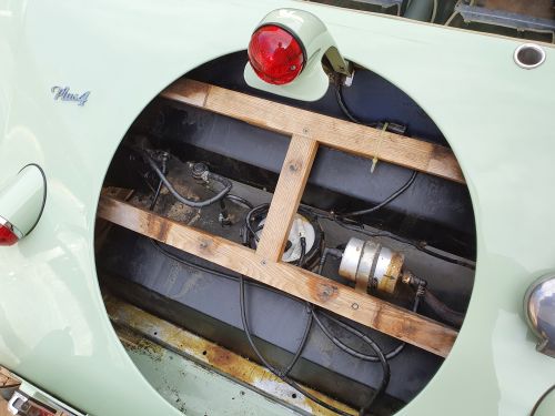

Démontage de la roue de secours, nettoyage des coursives, changement du filtre à essence, porter la tôle de protection du réservoir au peintre pour un epoxy

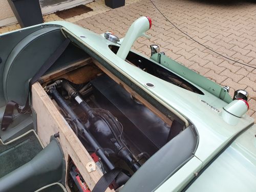

Enlever la moquette arrière et le panneau bois de protection pour nettoyage des parties mécaniques et surtout avoir l'accès au pont pour le changement du joint de carter de celui ci qui sec, fuit l'huile.
Démontage et changement du tableau de bord bois car celui ci à une rayure sur la porte du vide poche. J'en profite pour resserrer les laves glaces qui eux sont déconfinés depuis certainement longtemps, changer leurs tuyaux, changer la position des divers compteurs (vitesse devant le volant, pression huile-jauge-température eau au centre et compte tours complètement à droite), changer les ampoules de ces derniers par des led plus éclairantes, graisser le câble de chauffage etc...

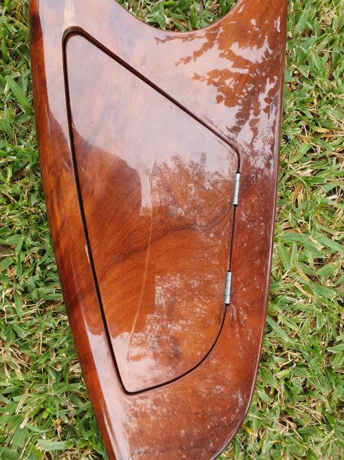

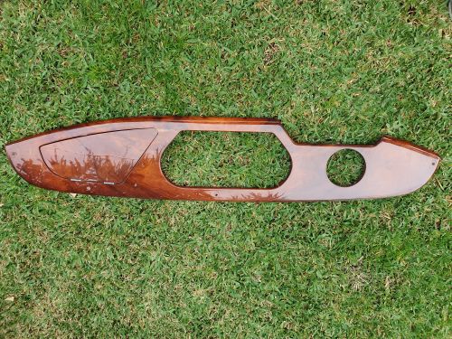

Le tableau de bord ci dessus sera à vendre pour quelqu'un qui aura le courage de revernir la porte du vide poche.

Quel entrain! Ton changement du filtre à essence m’intéresse... je dois faire le mien, j'ai la pièce neuve mais n'ayant jamais pratiqué (bien qu'ayant un mode d'emploi) j'attends les conseils de ceux qui l'ont fait.
Par ailleurs pour la rayure du tdb n'est-il pas possible de polir le verni ? ou faire revernir juste l'ouvrant de la boite à gants...?

Quant au tableau de bord, j'en ai commandé un neuf n'ayant pas trouvé dans ma région un vernisseur digne de ce nom qui a bien voulu me faire le travail. Donc je le met en vente comme ça, car je suis certain qu'un autre saura mener a terme sa restauration. Il faut poncer le vernis afin d'enlever la rayure et le revernir au tampon ou au pistolet afin d'avoir le même rendu qu'à origine. Mais pour un rendu optimum, il faut un professionnel avec le bon matériel et le savoir faire.
