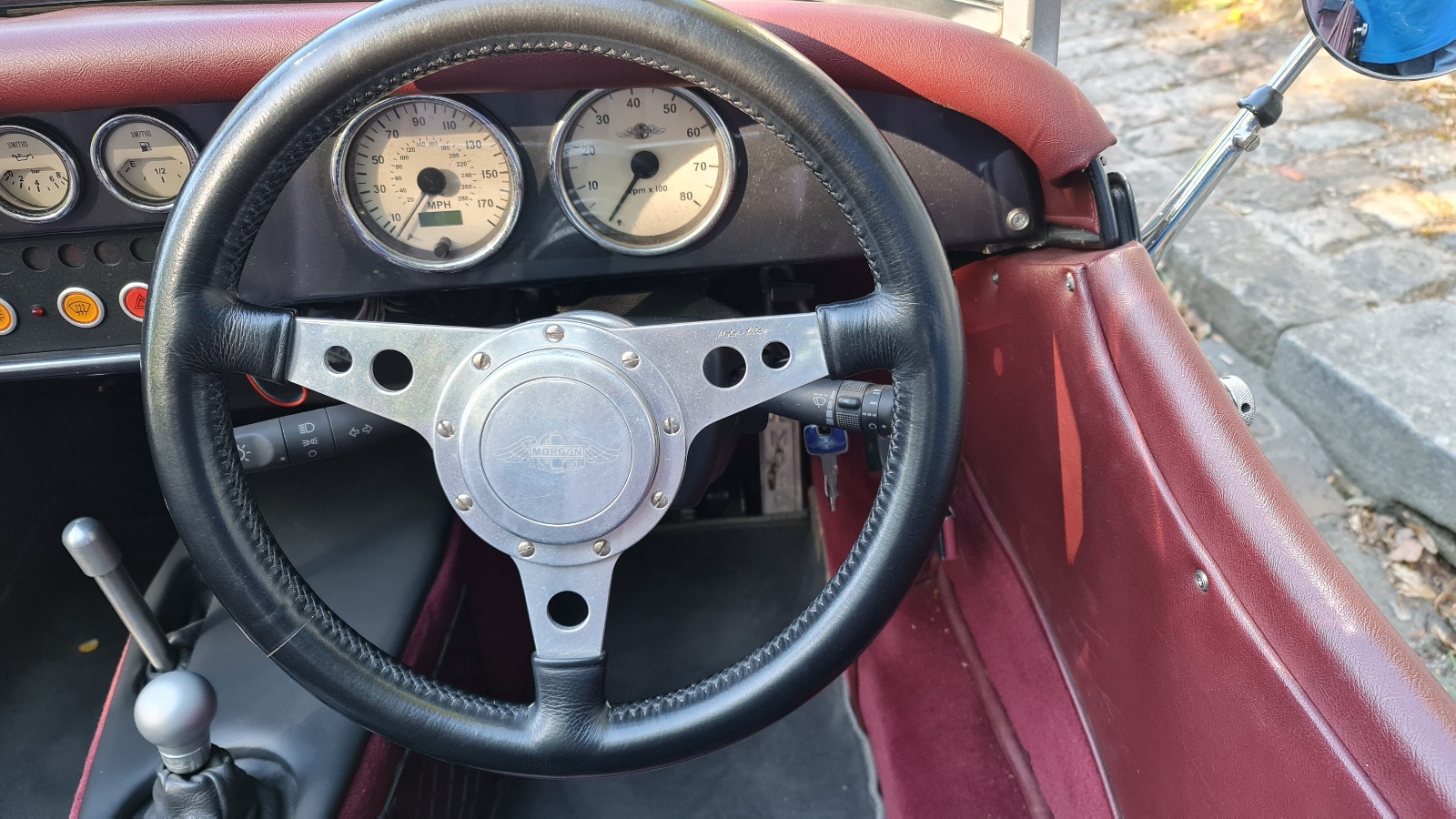

Le volant est un Moto Lita asymétrique, ce n'est pas visible tout de suite, mais le demi cercle inférieur à un rayon plus court que le supérieur. Place gagnée pour les cuisses.
Il a une jante épaisse en cuir, très agréable. J'ai préféré celà au volant en bois, trop fin et trop rigide à mon goût.

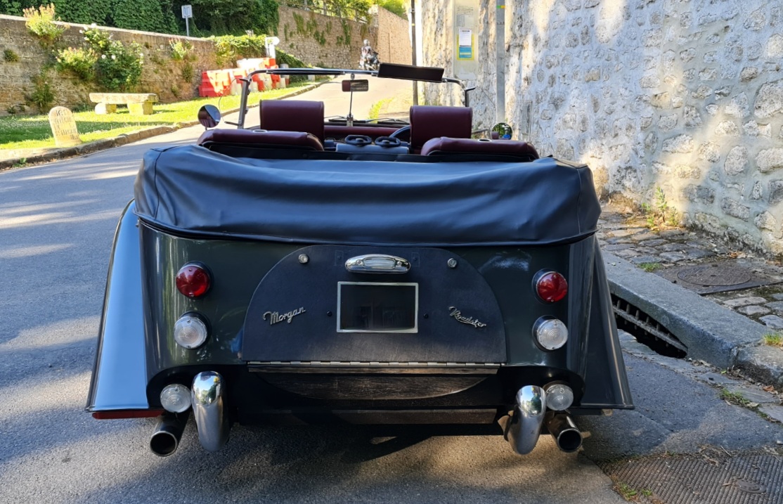

La roue de secours est remplacée par un petit coffre. J'ai gardé en réserve la roue de secours et son support au cas où je changerai d'avis.
Sur ce coffre la plaque d'immatriculation est une petite plaque moto en noir et blanc.
Dans l'éclairage de la plaque j'ai installé le troisième feu stop.
Le 4 places à une capote qui est très volumineuse lorsqu'elle est repliée. J'ai procédé au limage du support des arceaux, ce qui a diminué la hauteur de la capote de plus de 10 cm. L'esthétique en est vraiment améliorée.

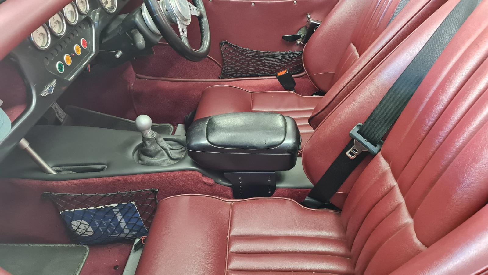

Pas de vide-poches d'origine, j'ai donc posé des petits filets sur les portes et le long du tunnel. Simple et pratique.
Les courroies de porte sont remplacées par des charnière inox, esthétiques..et qui retiennent la porte ouverte.
Pour les longs trajets, le coude à la portière c'est élégant et confortable..et l'autre coude ?
J'ai installé un vide poche central, à cheval sur le tunnel, facilement amovible, qui fait une boîte à gants assez vaste et qui est très agréable pour conduire longtemps en reposant le bras.

Sièges recouverts d'Everflex, entretien d'un coup de chiffon, et ne craignent pas du tout l'orage...

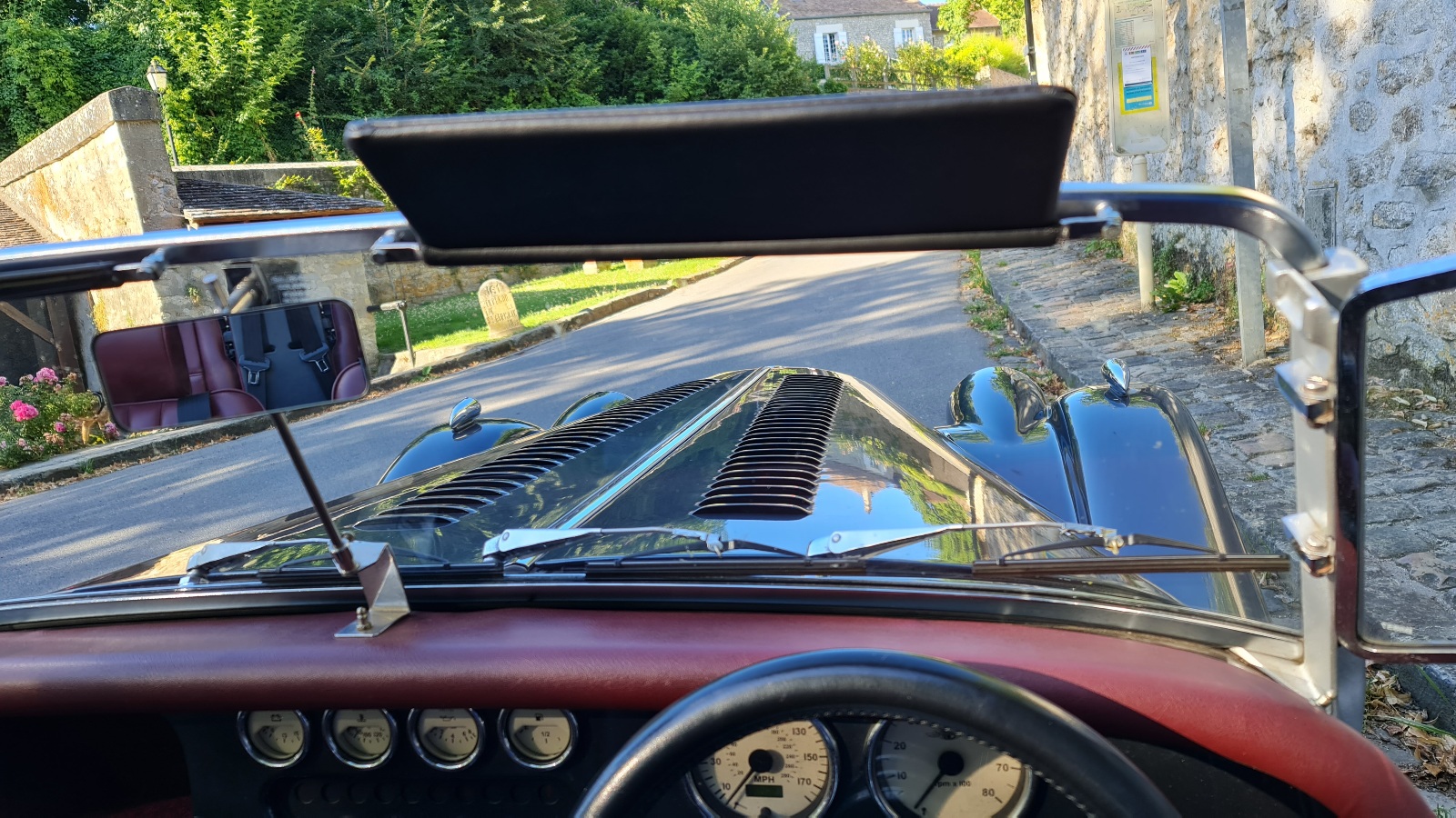

Un long retour d'Italie, plusieurs heures soleil de face, casquette à longue visière et lunettes de soleil insuffisant pour contrer l'éblouissement et la perte de visibilité, m'ont fait rapidement adopter au retour des pare soleil classiques, indispensables dès qu'on a apprécié la différence.
Boule pour le levier de changement de vitesse. Bien en main.
Pédale d'orgue pour l'accélérateur.

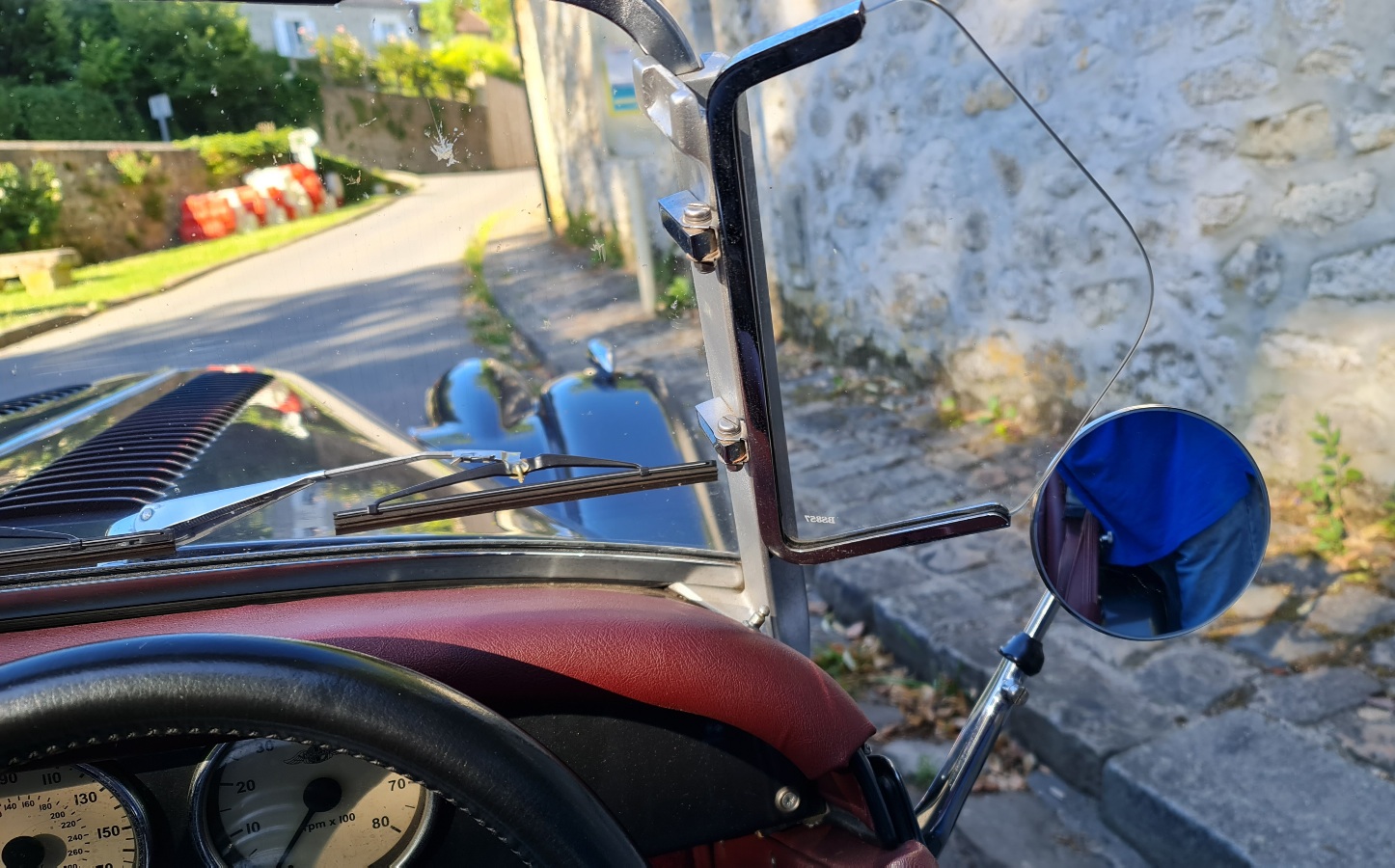

Les essuies glaces d'origine, une barrette avec un caoutchouc, ont été remplacés, conseil vu sur le forum, en coupant en deux des essuies glaces plus "modernes". Discret et nettement plus efficace. Avec deux essuies glaces de 40 cm on obtient donc quatre essuies glaces de Morgan. Il m'en reste conséquemment un. Faudra que je pense à passer une annonce
Grâce à une cinématique ingénieuse les déflecteurs latéraux sont fixés À L'INTÉRIEUR des montants de porte. On peut donc ouvrir les portes en grand sans jamais être gênés.

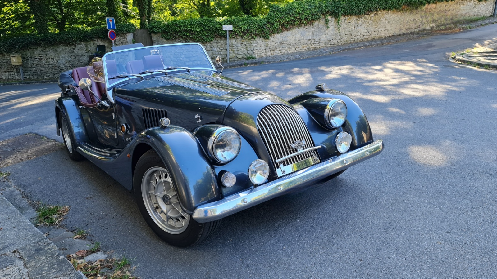

J'ai remplacé la majorité des ampoules, y compris les feux de croisement, par des ampoules à LED. Ça éclaire mieux et la durée de vie est sensée être très augmentée.
J'ai remplacé les bananes à l'avant par un vrai pare choc en inox. Une chance, un garage dans le midi fermait boutique et en possédait un de la bonne taille dont il était heureux de se défaire.
Sur les supports des bananes j'ai fixé le pare choc et des feux longue-portée. Un acier de grande qualité, très difficile à percer. Mèches spéciales obligatoires.
Barre porte badge avec un seul badge, celui du Centenaire Morgan en 2009 à Malvern. Un grand moment.
Tous les feux sont blancs, avec ampoule LED de la bonne couleur selon leur destination.

Je vous ai dit pour le rétroviseur intérieur sur tige ?
Faudra un chapitre spécial pour la capote, vu les modifications apportées. Les deux capotes en fait, celle d'hiver et celle d'été...

Comme indiqué dans le message, l'idée de modifier les essuie-glaces était venue du forum. Merci à TRUPI50 :
viewtopic.php?f=19&t=1490&hilit=Essuie+glace+Essuies+glaces
En pratique j'ai simplement formé un petit U en maillechort pour tenir la pièce en la gardant très mobile.
( Maillechort parce que ne rouille pas et surtout que j'en ai beaucoup en réserve

Les balais d'essuies glace existent sans modif

1. Pour le rétroviseur le glissement sur la tige permet théoriquement de mieux s'adapter au conducteur, mais en réalité surtout d'adapter à la hauteur des obstacles arrière. En pratique je l'ai descendu après avoir pu baisser la hauteur de la capote repliée. Ensuite on n'y touche plus et ça fait joli.
2. Excellent les nouveaux essuie- glaces... quoique 70 ans pour y arriver

TOC78 a écrit :1. Pour le rétroviseur le glissement sur la tige permet théoriquement de mieux s'adapter au conducteur, mais en réalité surtout d'adapter à la hauteur des obstacles arrière. En pratique je l'ai descendu après avoir pu baisser la hauteur de la capote repliée. Ensuite on n'y touche plus et ça fait joli.
...et un peu plus chers que ceux de Lidl
Pour le rétro intérieur j’ai également fait cette modif. Acheté chez Belmog, le rétro sur tige est vraiment pratique. Très design, petit mais une grande visibilité arrière et surtout il permet de régler la hauteur ; c’est particulièrement intéressant pour ajuster avec ou sans capote ( sans, en haut et avec plus bas). De même avec une grosse valise sur la veronique. J’en suis vraiment enchanté.
De même depuis que j’ai installé des rétro extérieur ronds, la visibilité arrière est bien meilleure !

- Changement des pots catalytiques pour installer ceux de chez Orbisound (merci à CorsaRed pour l'adresse)
- Changement du carter pour celui de Mulberry qui fait gagner plusieurs cm.
- Changement des amortisseurs pour adopter les Rutherford réglables.
