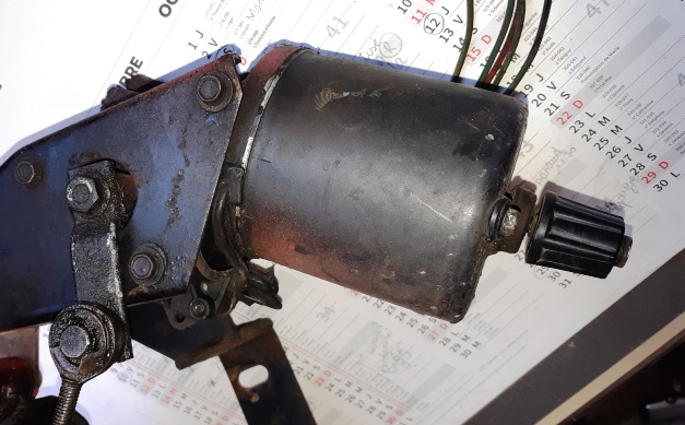

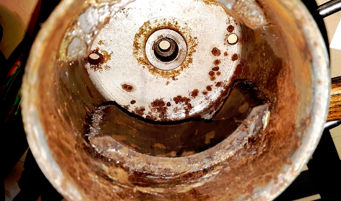

Début des investigations.
La molette d'actionnement manuelle du moteur de levée est très dure à tourner
Après démontage on constate les horreurs, les aimants permanents du stator se sont décollés, un s'est cassé et l'ensemble à été recollé tant bien que mal.
Pas étonnant que ça ne tourne pas très bien.
