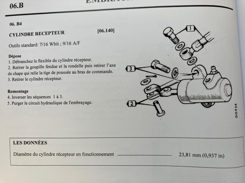

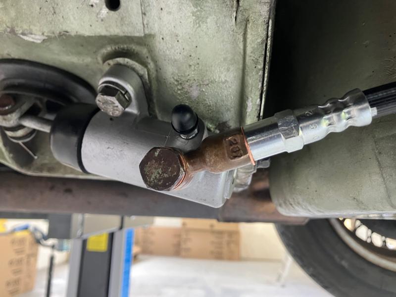

4HP, tu pourrais, stp, me faire une photo de ton récepteur d'embrayage?
J'explique: peu de temps avoir reçu ma C, en balade je me suis retrouvé avec le circuit d'embrayage bloqué en pression. En pompant plusieurs fois, il s'est débloqué. On a pensé au flexible dont l'intérieur était peut-être détérioré, avec un bout de plastique qui bloque le circuit. Donc on a commencé par vouloir changer le flexible. Je me suis aperçu que le flexible MGC fourni (par le pro qui m'a vendu la voiture) était trop court (30cm), et que sur le récepteur d'embrayage était posé un banjo. J'ai donc redemandé à celui qui m'a vendu l'auto de me fournir un flexible plus long et un récepteur neuf. J'ai donc reçu un autre flexible d'embrayage signé aussi MGC mais cette fois de 36cm (manifestement, il existe plusieurs longueurs en fonction des fabrications). Donc rebelote, avec mon pote on monte la voiture sur le pont, avant de démonter on regarde si la longueur sera bonne, ça semble OK et on démonte.
Au passage, on s'aperçoit que ce n'est sûrement pas le flexible qui déconnait mais plutôt le récepteur. On monte le nouveau flexible, puis le récepteur et au moment déconnecter les deux, on s'aperçoit que ça peut se monter, mais ça ne va pas le faire! Le flexible serait trop coudé et ça vieillira mal.
Donc, on décide de démonter le banjo qui était monté sur l'ancien récepteur pour le monter sur le nouveau et là nickel, montage propre.
Mais vraiment, je me demande bien comment cela peut être monté sur les autres voitures!?
Voilà ce que ça donne sur la mienne:
Messages : 820
Ma région : Région Centre
Re: J'ai craqué pour un six en ligne
Messagepar penns » 10 juin 2025, 17:50
4HP, ne cherche pas, je suis une triple buse... Je me suis fait chier à remonter le bousin sans mettre le nez dans le manuel posé à 2m sur une étagère..... :roll: :mrgreen:
Forcément que je ne pouvais pas le remonter autrement, puisque c'est le montage d'origine!!! :lol:

4HP a écrit : (je n'ai pas de pont).
Pas besoin. Le récepteur est très exposé! Tu regardes sous la voiture du côté passager, il est sur le côté de la boite, juste derrière le carter d'huile moteur. Heureusement que le carter le protège un peu parce que vraiment il est très exposé et raz du sol...
