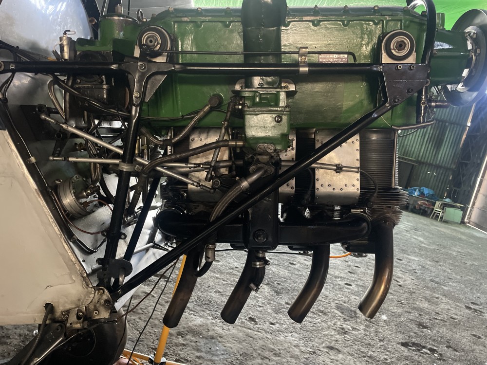

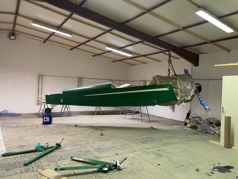

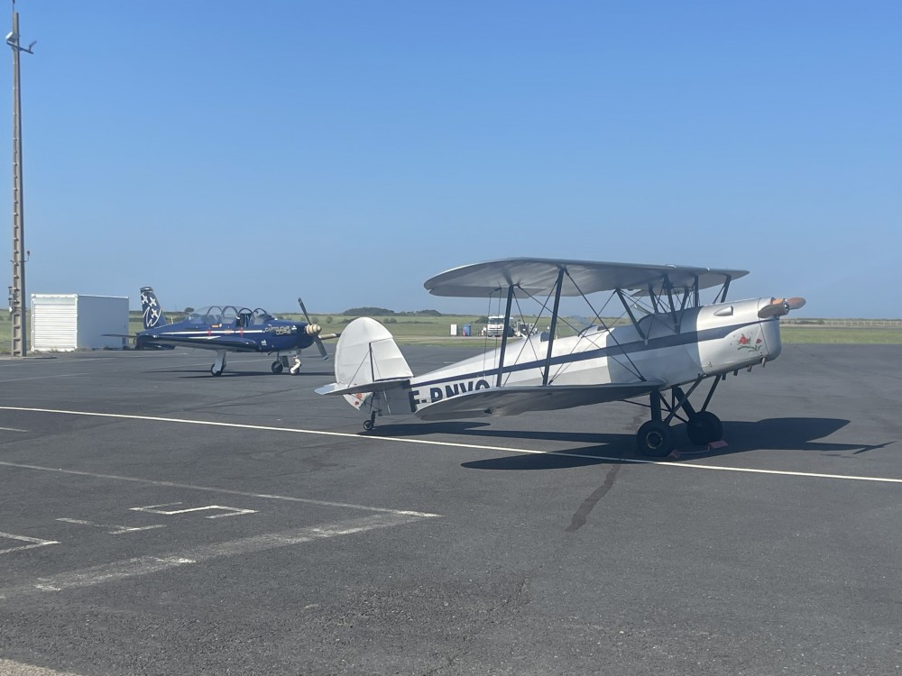

Et d’abord mon vieux complice SV4 Stampe.
C’est un exemplaire à la cellule totalement reconstruite en 2005, dont le moteur a été révisé en 1999.
Les deux sont de la période 1945/1951 (mais c l’origine du moteur Renault 4P remonte aux années 20, avec le Bengali.
J'achève actuellement le changement de joints sur les cylindres 1 et 2 ainsi que des travaux sur la cellule.
Il partira à l’atelier en septembre pour une nouvelle peinture et je me chargerai du réglage des commandes.

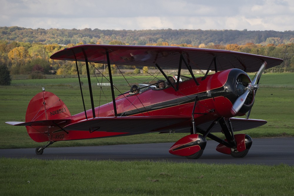

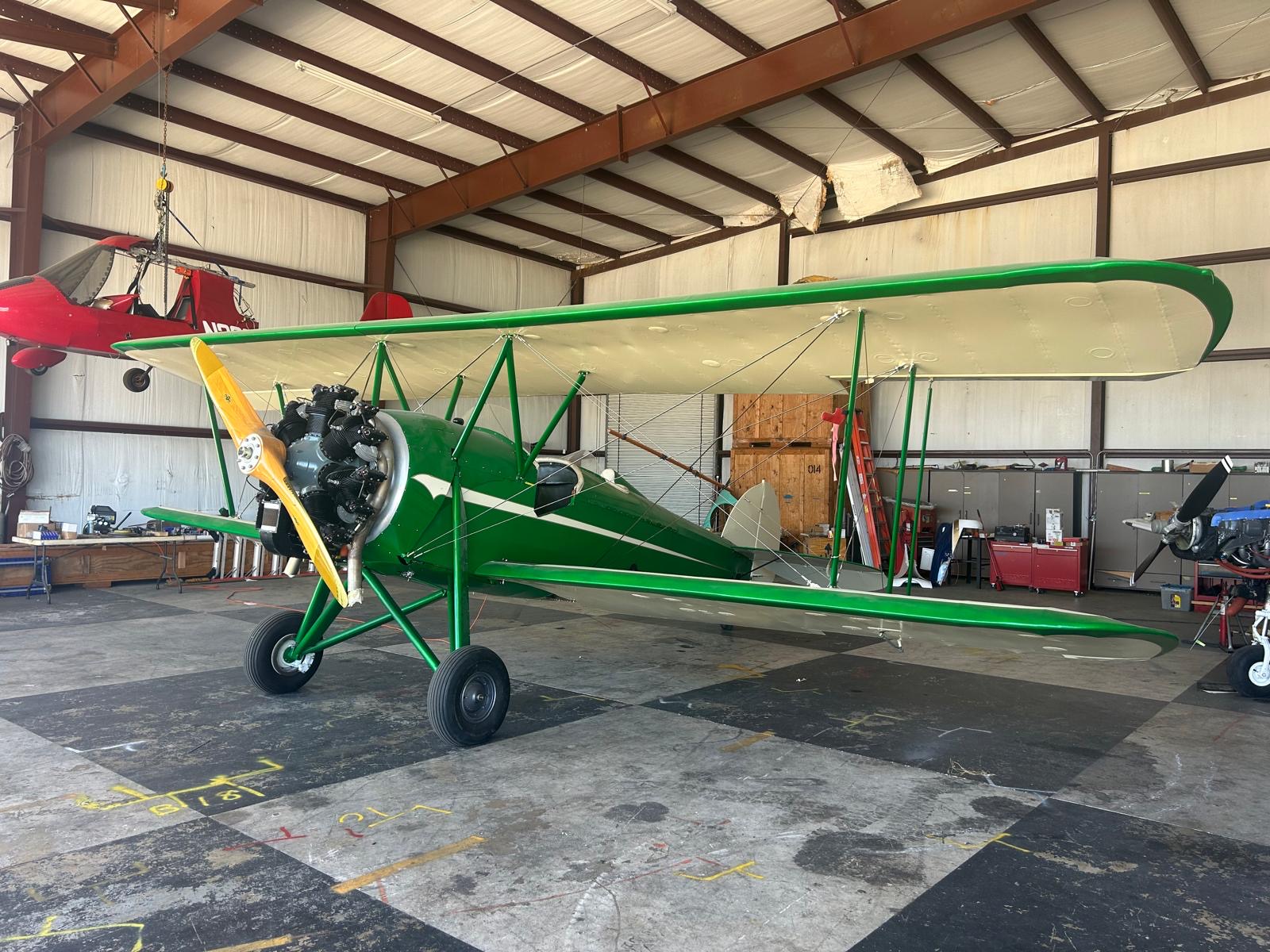

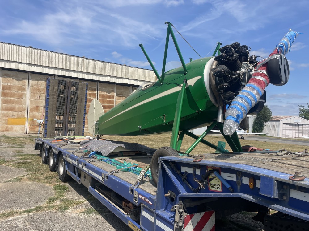

Et puis il y a une bête un peu plus étrange et ancienne.
Un WACO GXE de 1928 avec un moteur radial Continental de 220hp à la place du 8 en ligne de 90hp d’origine.
Entièrement restauré en 2014 avec un moteur révisé en 2020 qui a 14 heures depuis, c’est un vétéran qui va fêter ses 100 ans dans deux ans.
Je le remonte à la fin du mois et le fais voler en septembre. Il est actuellement en peinture.

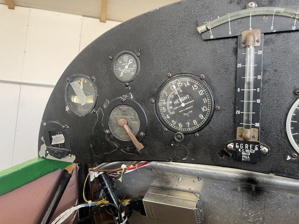

Re: Waco et Stampe

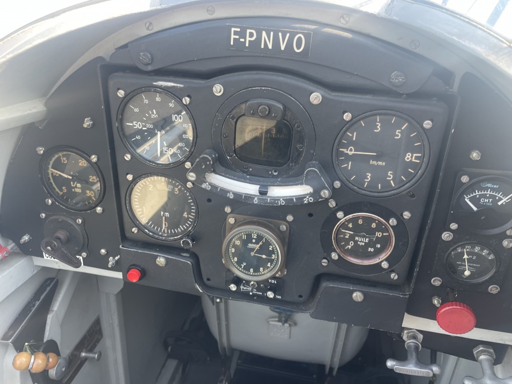

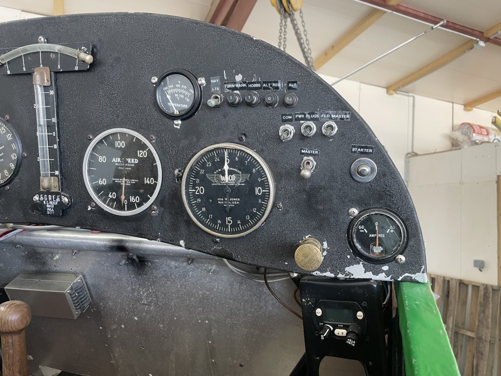

Et sur la photo du tableau de bord vous comprenez pourquoi je veux fabriquer des étiquettes métalliques imprimées sur mesure. Et j’ai trouvé les fils de mon feux de brouillard sur la Morgan, qui nécessitent un nouveau switch…et étiquette

Re: Waco et Stampe
Merci pour ce partage, qui éveille le rêve et la curiosité !
Sinon, peut-être profiter du remontage du Waco pour le convertir en Wagan ? Un petit peu Waco, un petit peu Morgan. Un Wagan, quoi !
Epsilon a écrit :
...avec un moteur radial Continental de 220hp à la place du 8 en ligne de 90hp d’origine.
On peut vraiment faire ça, sur une structure aussi légère ? Ca ne pose pas de problème de résistance ? J'imagine que les vitesses et les forces sont incomparables, fut-ce à travers un pilotage élégant plutôt qu'agressif.

Re: Waco et Stampe
Excellent montage!!!
Le moteur 220hp est repris du modèle UPF-7 de 1940 dont toute la structure avant a été greffée au GXE
C’est une modification officielle approuvée
Rien n’est violent avec cet avion mais il faut se méfier à l’atterrissage avec pas mal d’inertie, un train étroit et peu d’autorité sur la commande de direction.
J’ai eu un WACO Type 10 Taperwing qui utilise le même fuselage mais des ailes effilées et un moteur de 300 hp
Un vrai régal
Et l’Austin Healey a l’époque faisait top…

Re: Waco et Stampe
Merci , GRAND MERCI pour ces photos et commentaires !!!
Perso je n'ai strictement aucune connaissance en la matière ...mais...... j'ai toujours été fascine par ce monde sans jamais avoir eu l'occasion ne serait ce que de l'effleurer .
Quand je vois l'instrumentation de ces merveilles je me dis que la Tronique n'est vraiment pas à mon gout !!!
Par contre je retrouve le moteur avec la ^tête en bas , culasse en bas vilo en haut , je ne sais ce qui a poussé les ingénieurs dans ce périlleux concept ??

Re: Waco et Stampe
Le vilebrequin en haut pour assurer la garde au sol de l’hélice
Une hélice avec un grand diamètre est nécessaire pour un meilleur rendement
Il faut donc que la puissance arrive à faible rpm pour éviter le transsonique en bout de pale qui fait chuter l’efficacité
Donc gros cube pour couple à bas régime et vilebrequin le plus haut possible pour éviter d’avoir des échasses comme train…

Re: Waco et Stampe
Merci M'sieur ...Voilà donc une énigme personnelle résolue !!!
