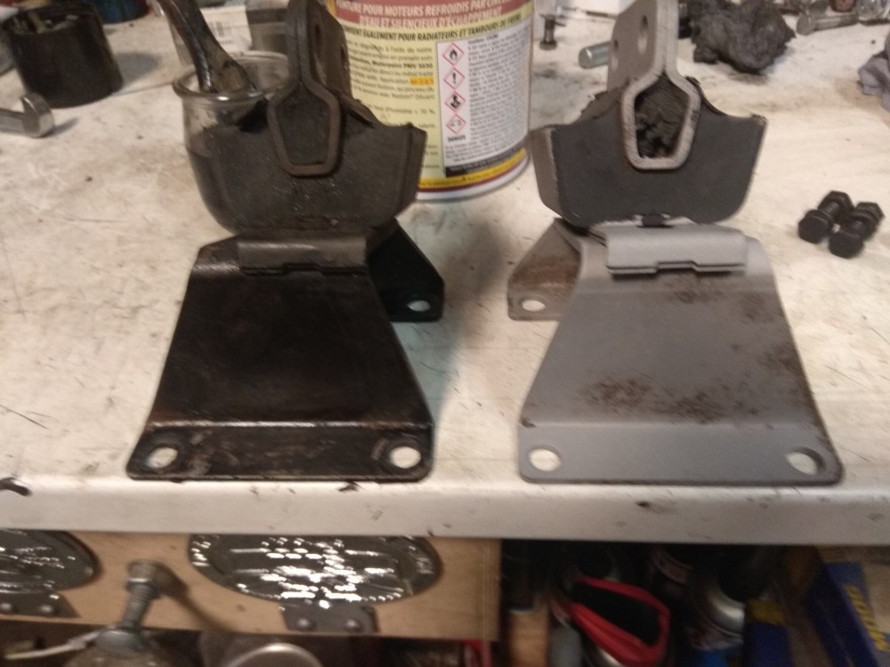

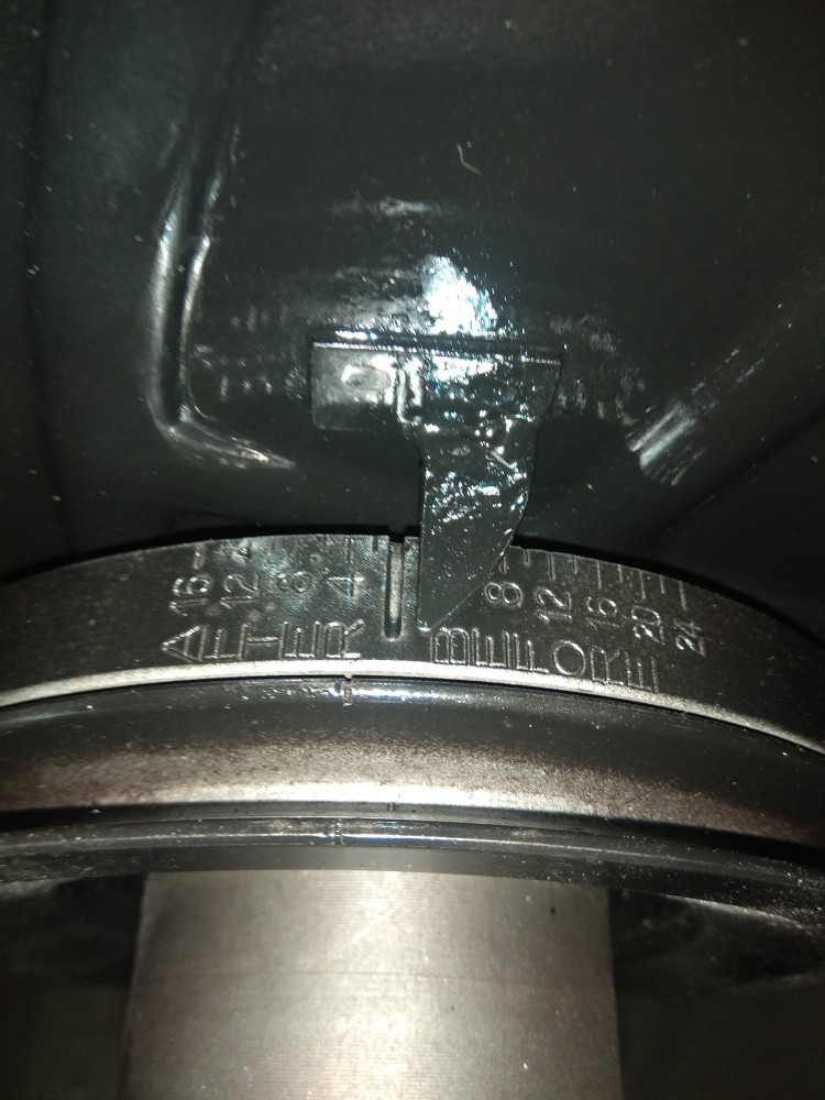

Les bans sont publiés mais avant le mariage moteur boite il faut monter l'embrayage pour lequel je n'ai toujours pas les vis, donc ce n'est pas pour demain....
En attendant, je monte tout un tas de babioles :

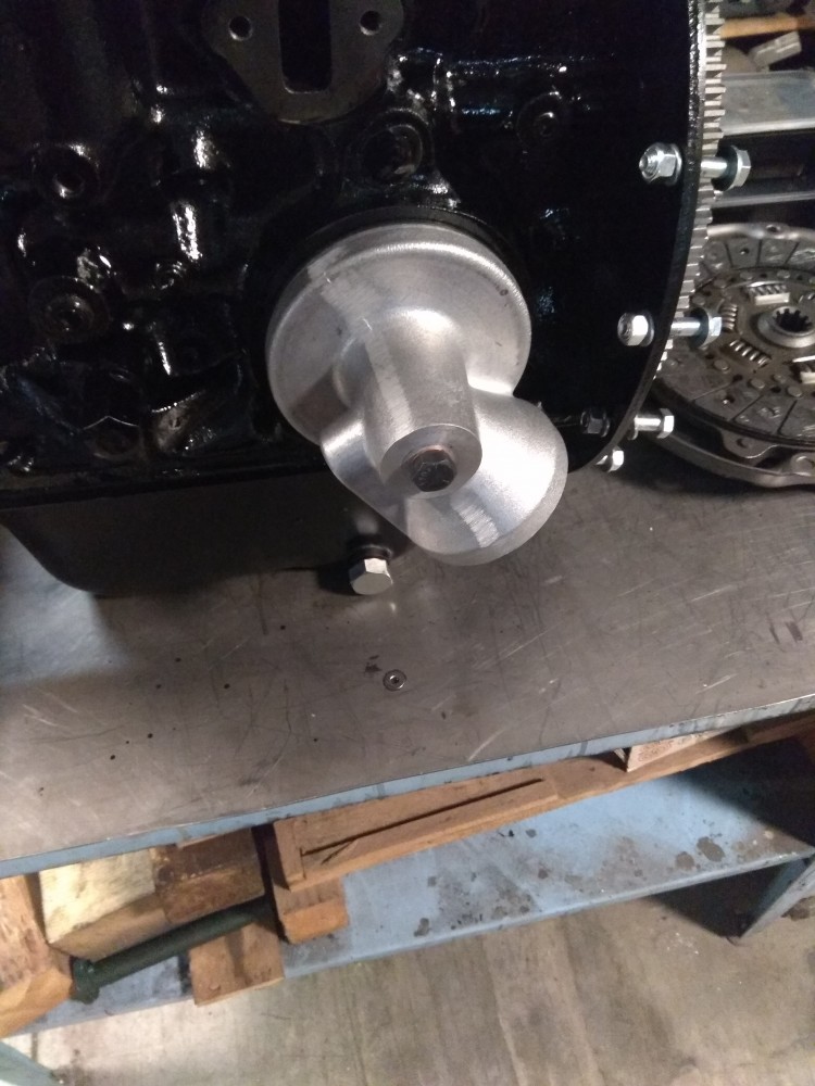

Le nouveau support pour le filtre à huile à cartouche.
La poulie du vilebrequin.
Sablage des supports moteur, à gauche, c'est avant et à droite c'est après sablage et ça part ensuite en peinture.

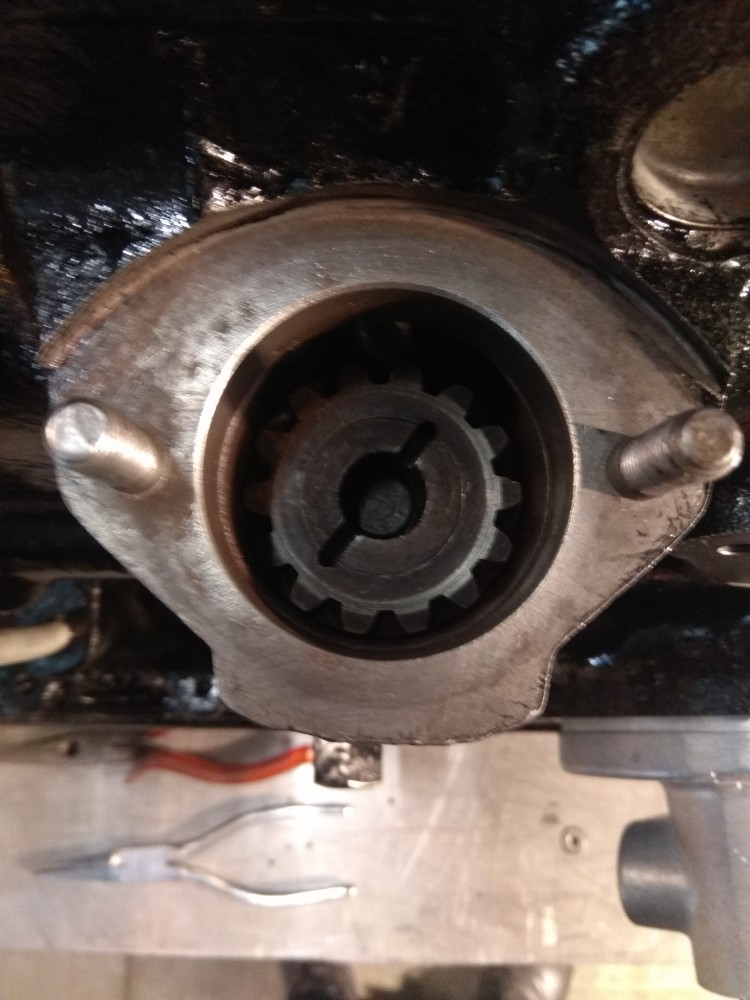

Positionnement du pignon d'entrainement pompe à huile/allumeur, pas compliqué à faire mais bien casse-tête chinois, j'ai du m'y reprendre une petite dizaine de fois...
Plus rien à faire, donc dodo jusqu'à réception des vis pour l'embrayage.

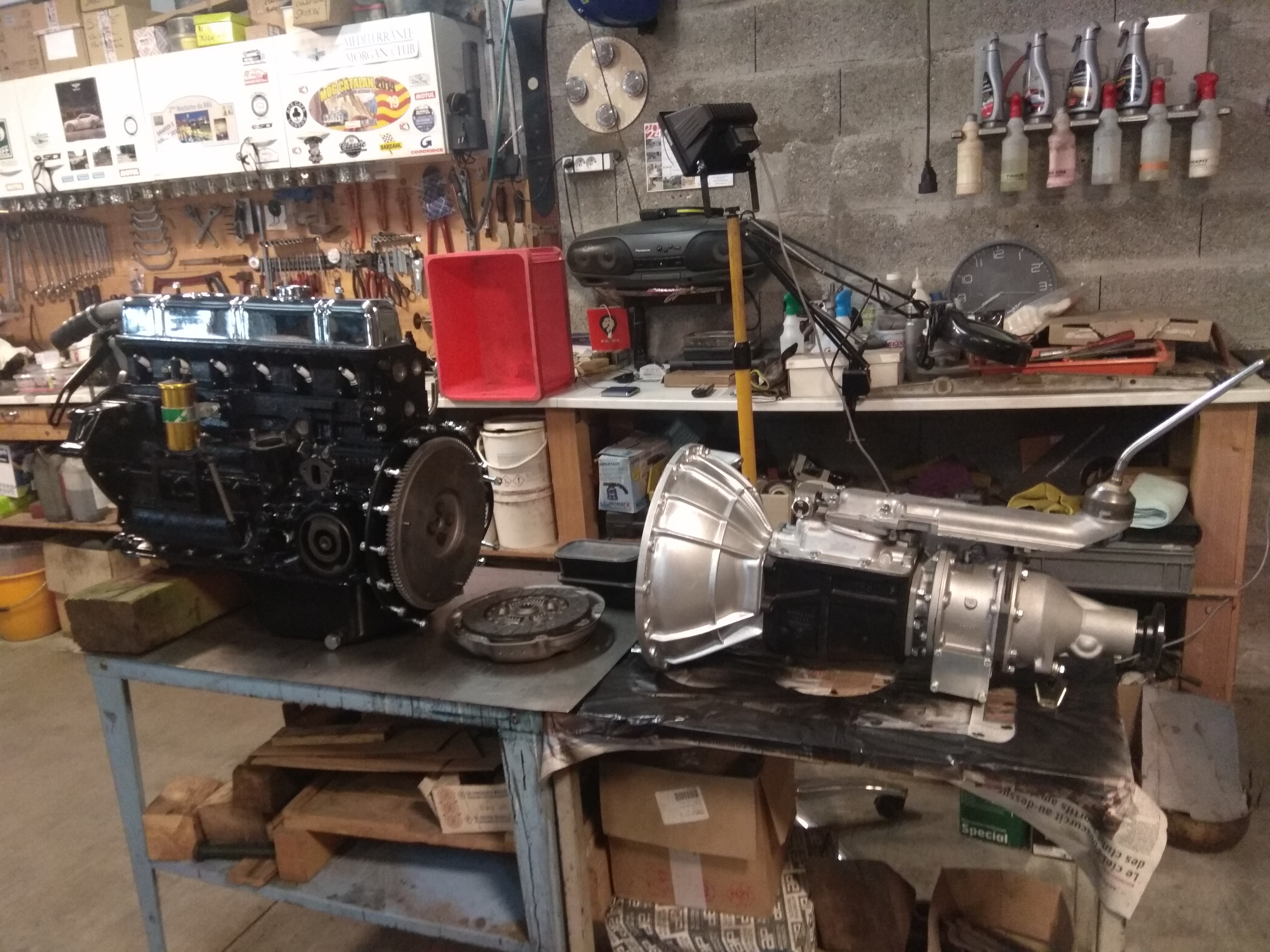

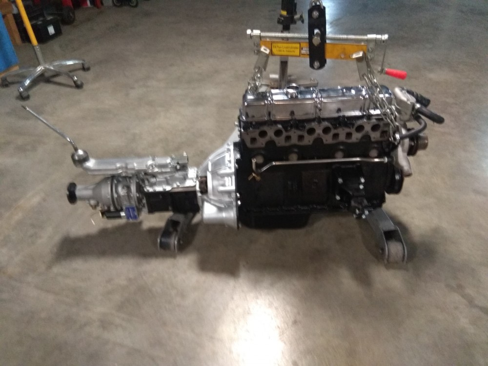

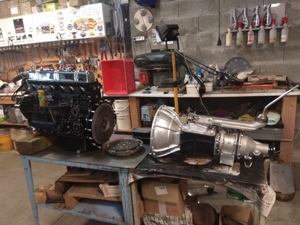

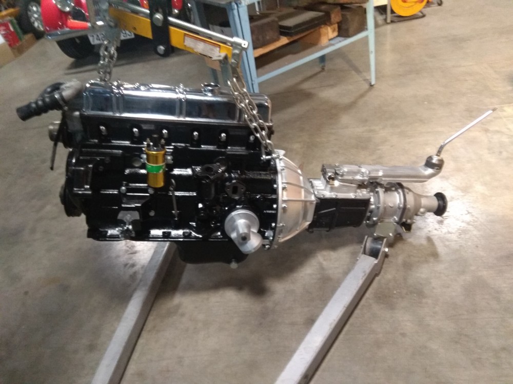

AHHHH, les vis du mécanisme d'embrayage m'ont été livrées hier après-midi, enfin, juste trois semaines d'attente...(et donc de perdues)
Mais bébé est prêt à rejoindre son berceau... :D ...
J'adore en être là et admirer le résultat final d'un travail qui peut être pénible pour certains, mais qui me passionne en ce qui me concerne, et je serais encore plus content quand l'ensemble aura rejoint le bolide.

Qu’est-ce que c’est beau quand c’est tout neuf comme ça un six en ligne.
