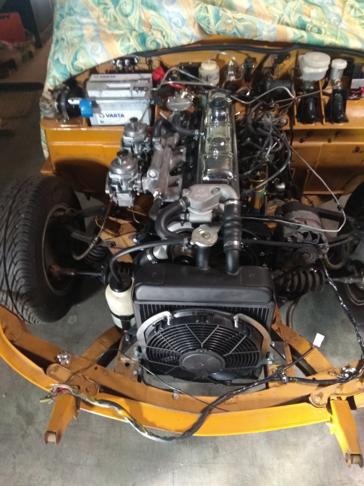

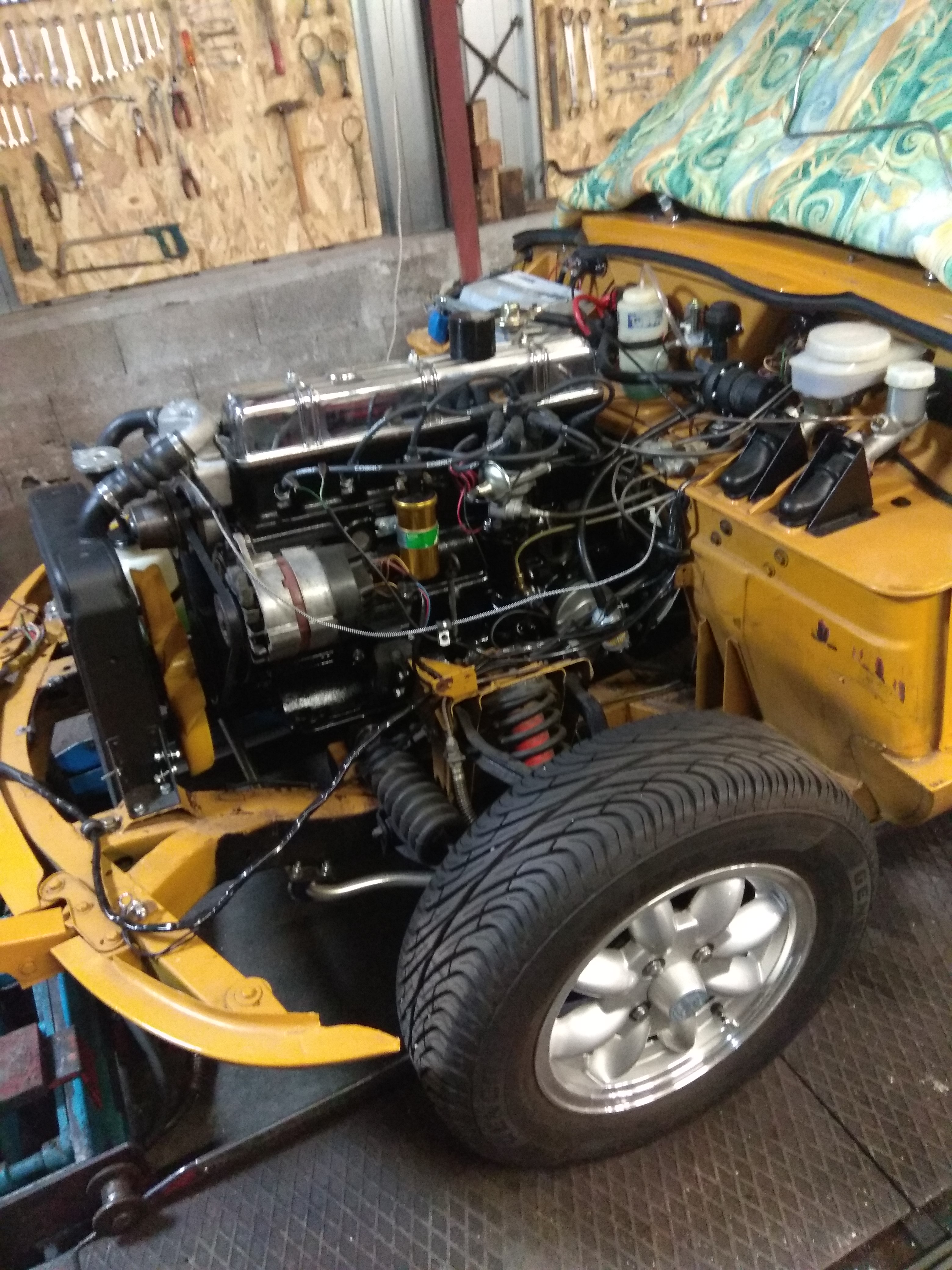

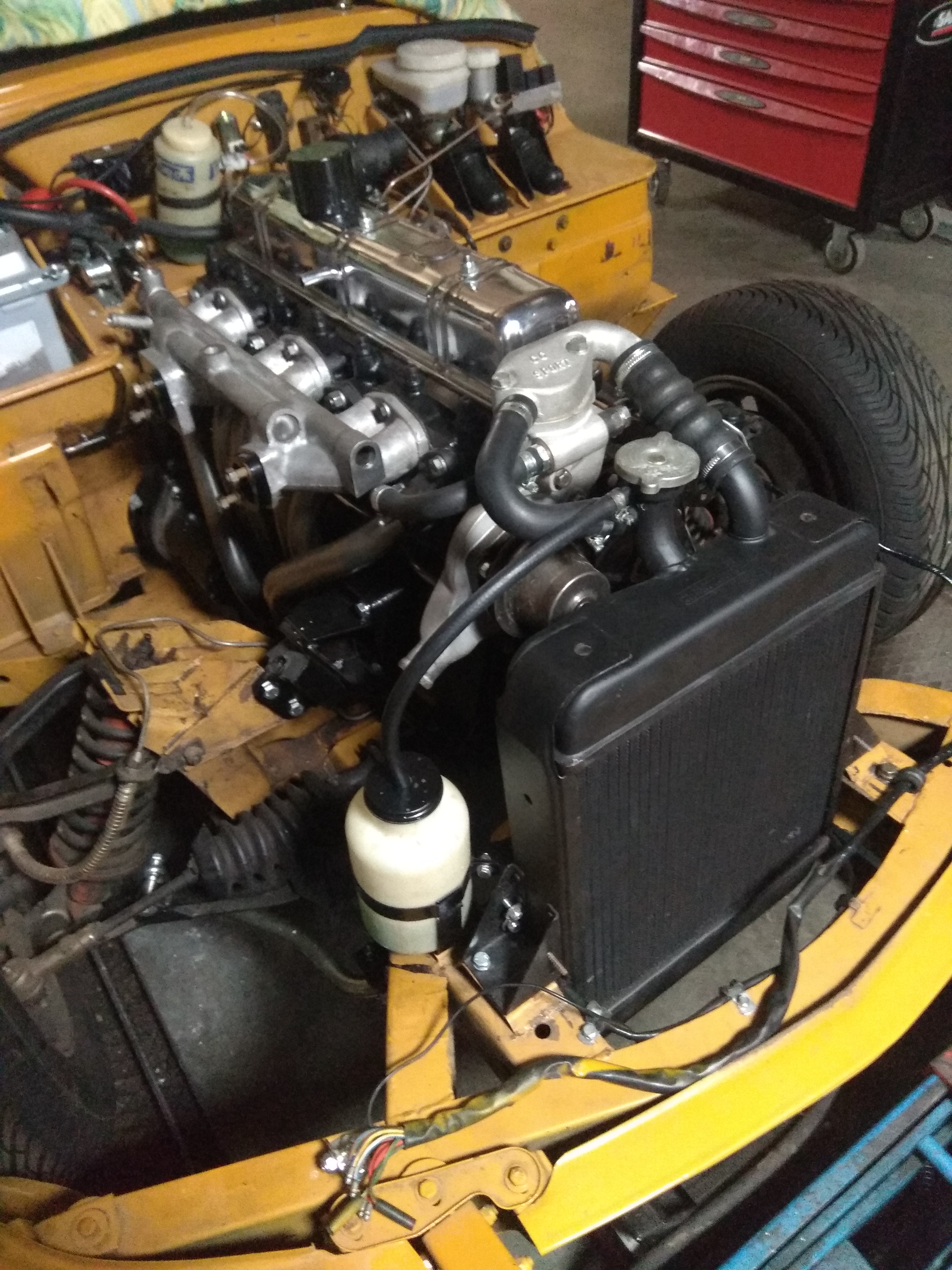

Quelques nouvelles du GT6, ben, ça avance doucement :
Tout ce qui peut se monter l'a été, et encore depuis ces images, d'autres bricoles ont été installées mais c'est long parce que beaucoup de pièces ont besoin d'être "ajustées"...je veux dire carrément ré-usinées...

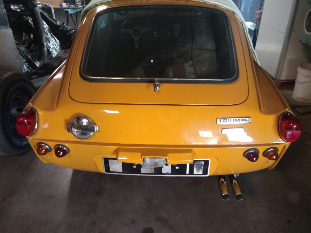

Bon, les carburateurs sont en place, cela n'a pris qu'une douzaine d'heures à son propriétaire...
Pendant ce temps, j'ai installé le réservoir....mais pour rien, va falloir le déposer, en un pas la goulotte et en deux, l'installation terminée, il s'est rappelé qu'on ne peut pas monter le parechocs si le réservoir est en place...Screugneugneu....
Mais la ligne d'échappement est en place, ouf !
