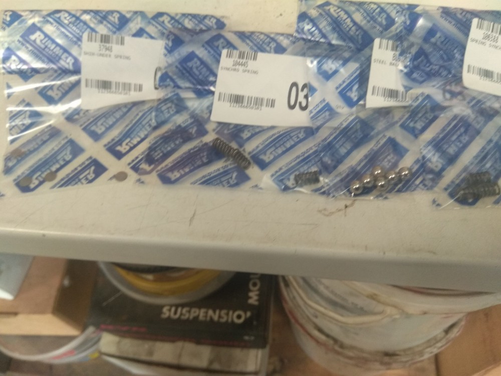

Les pièces n'ont mis que 8 jours pour me parvenir et surtout parce que la Poste s'est permise d'en profiter pour me réclamer 18 €, ...totalement injustifié...et pour lequel j'attends un reçu depuis, (promis le lendemain)....bref...j'ai les pièces !
Paquet surdimensionné pour avoir l'espoir qu'il ne se perde pas, parce que les pièces c'est le sachet devant la carton...

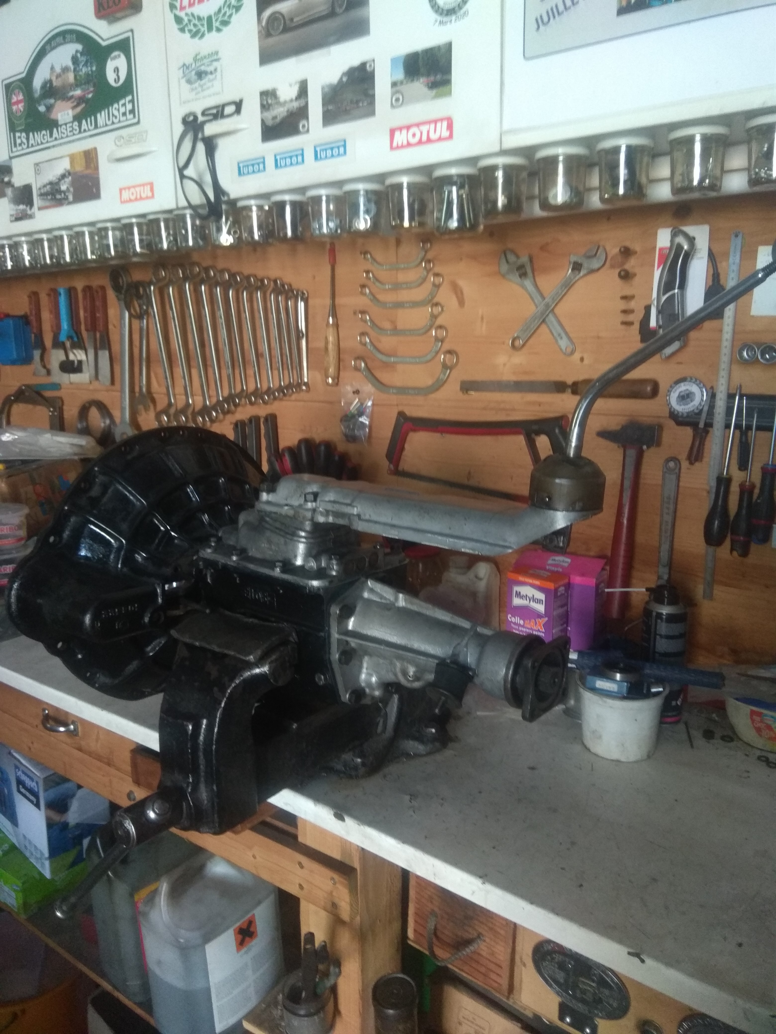

Donc, je remonte, je précise bien qu'il ne s'agit pas d'un tuto, il faudrait quelqu'un à mes côtes pour filmer ou faire des photos à chaque étape, mais les mains dans le cambouis m'interdisent de le faire, alors juste pour l'histoire et le plaisir des images :

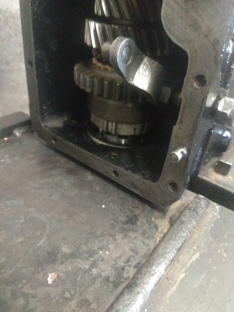

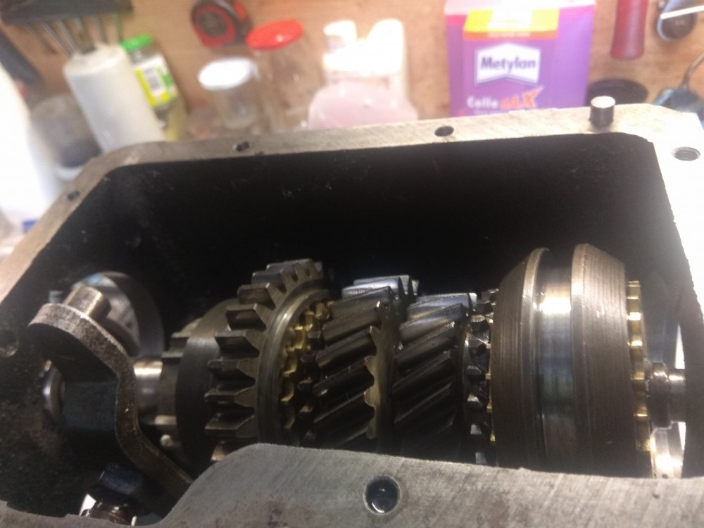

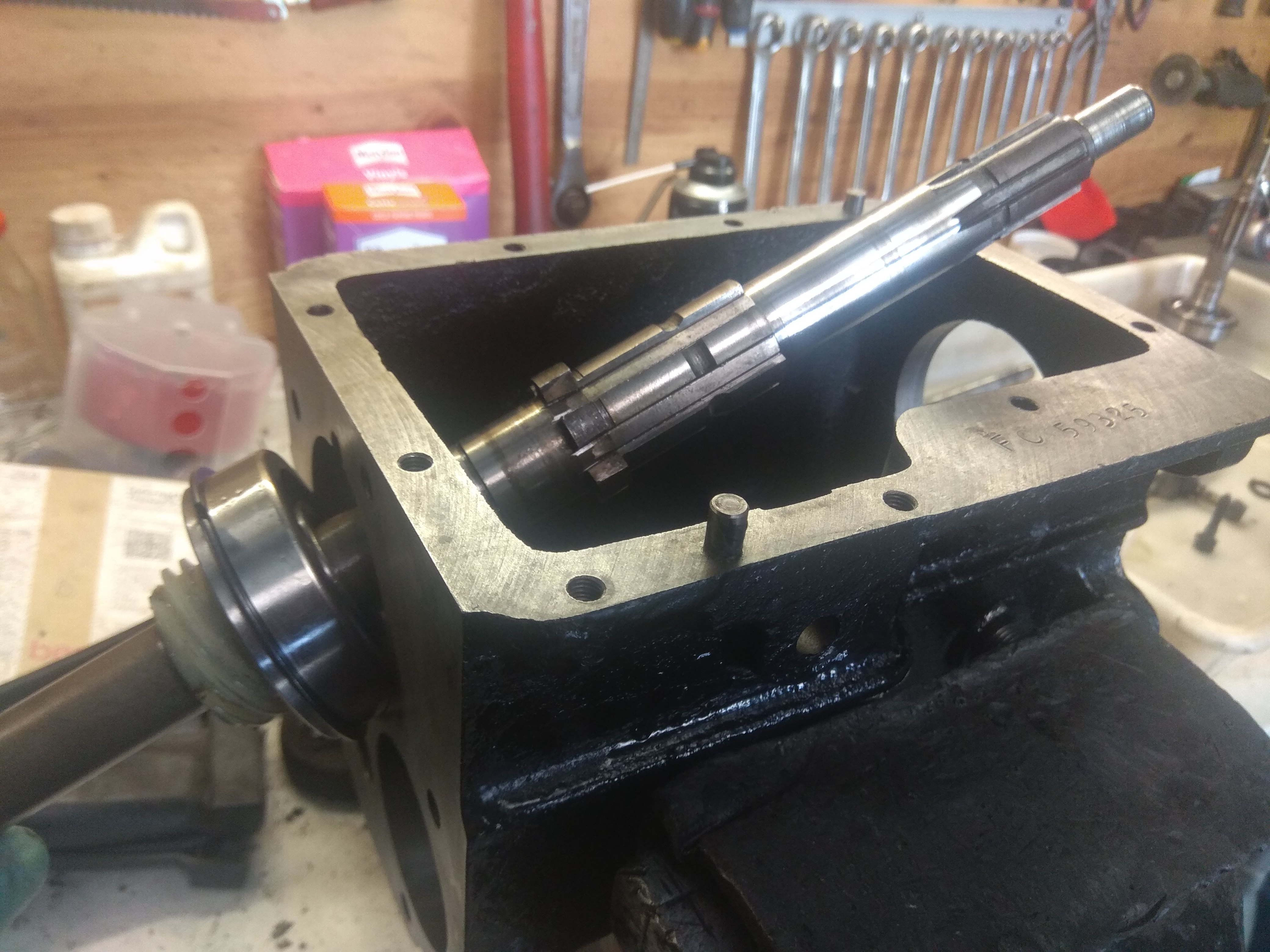

Première étape, déposer dans le fonds de la boite l'arbre de renvoi.

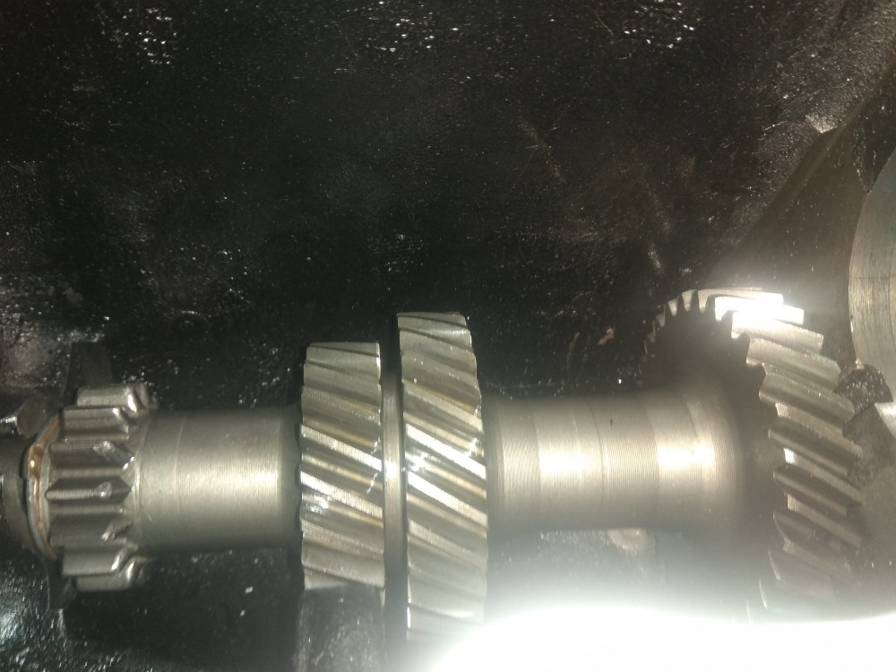

Ensuite, on s'attaque au remontage de l'arbre secondaire.
Et de tous les pignons qui vont dessus, rien n'oublier et dans le bon ordre...
Et surtout ne pas oublier de mettre en place la commande de la marche arrière (que l'on voit au premier plan, et qui gêne pour la suite), parce que si oubliée, faut tout redémonter...(ça m'est arrivé, donc je n'oublie plus)

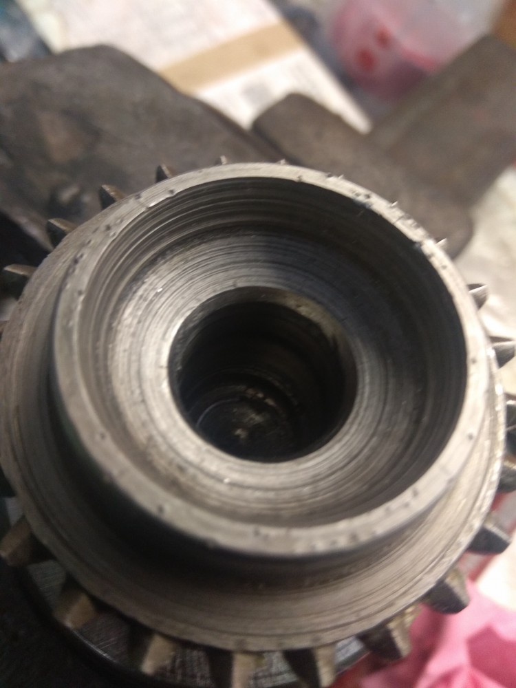

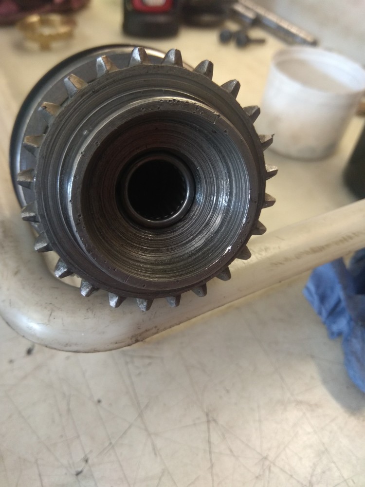

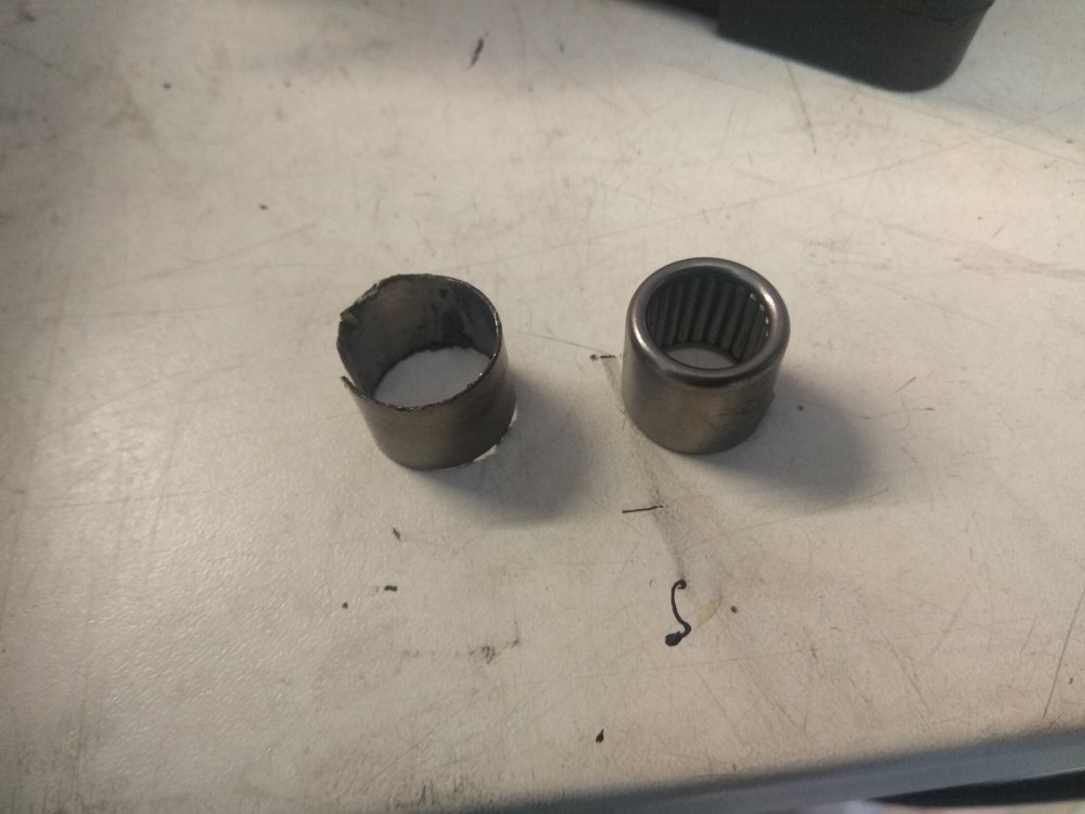

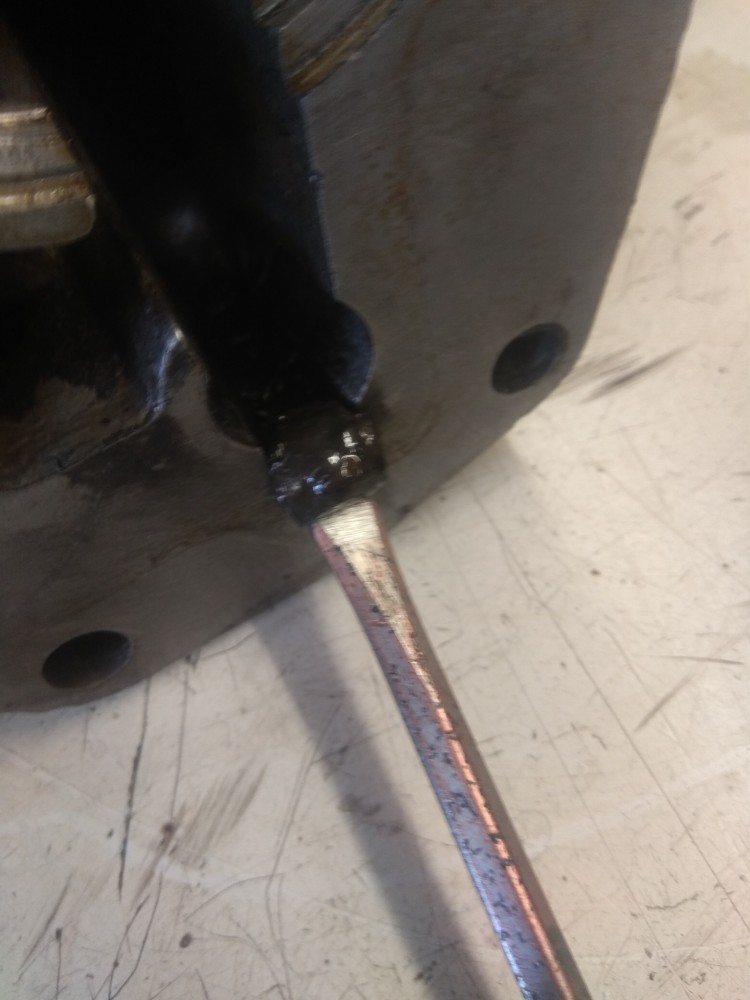

Sgreugneugneu, sortir ce qu'il reste du roulement à aiguille, gros comme un pouce, roulement parti en poudre mais qui laissé sa coquille extérieure en place....
A gauche, ce qu'il restait du roulement et à droite le roulement neuf.
Les aiguilles de ce roulement qui ont du tomber au fonds du carter, personne n'en parle, donc tu découvres...
Le neuf en place.
D'ailleurs on voit bien les marques laissées sur l'arbre primaire par les morceaux de ce pauvre roulement quand sa carcasse s'est échappée de sa prison...

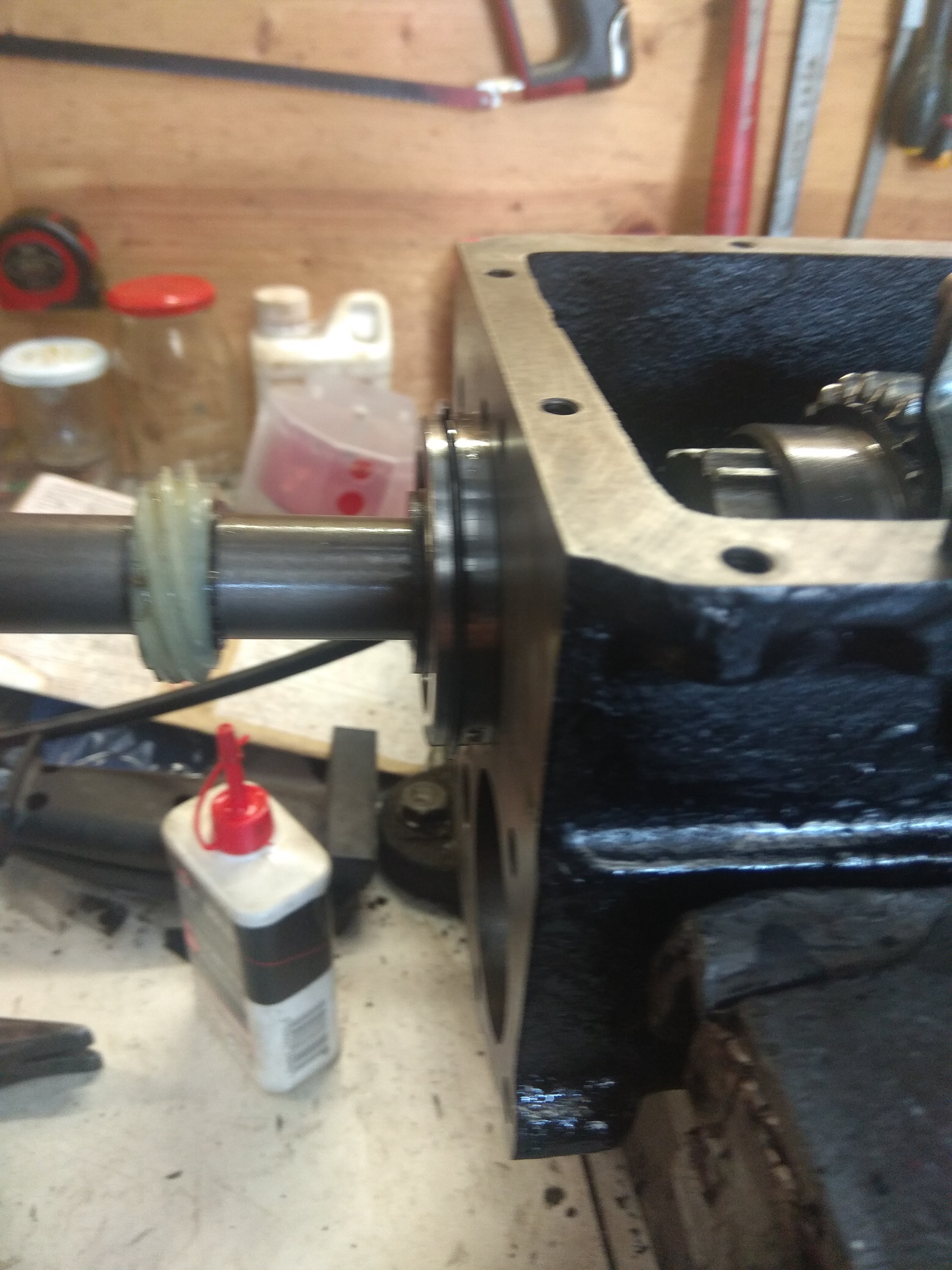

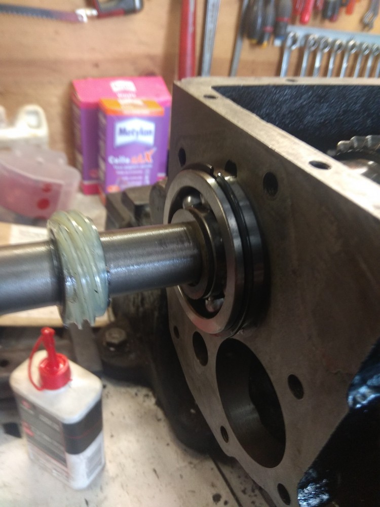

Mise en place des roulements :

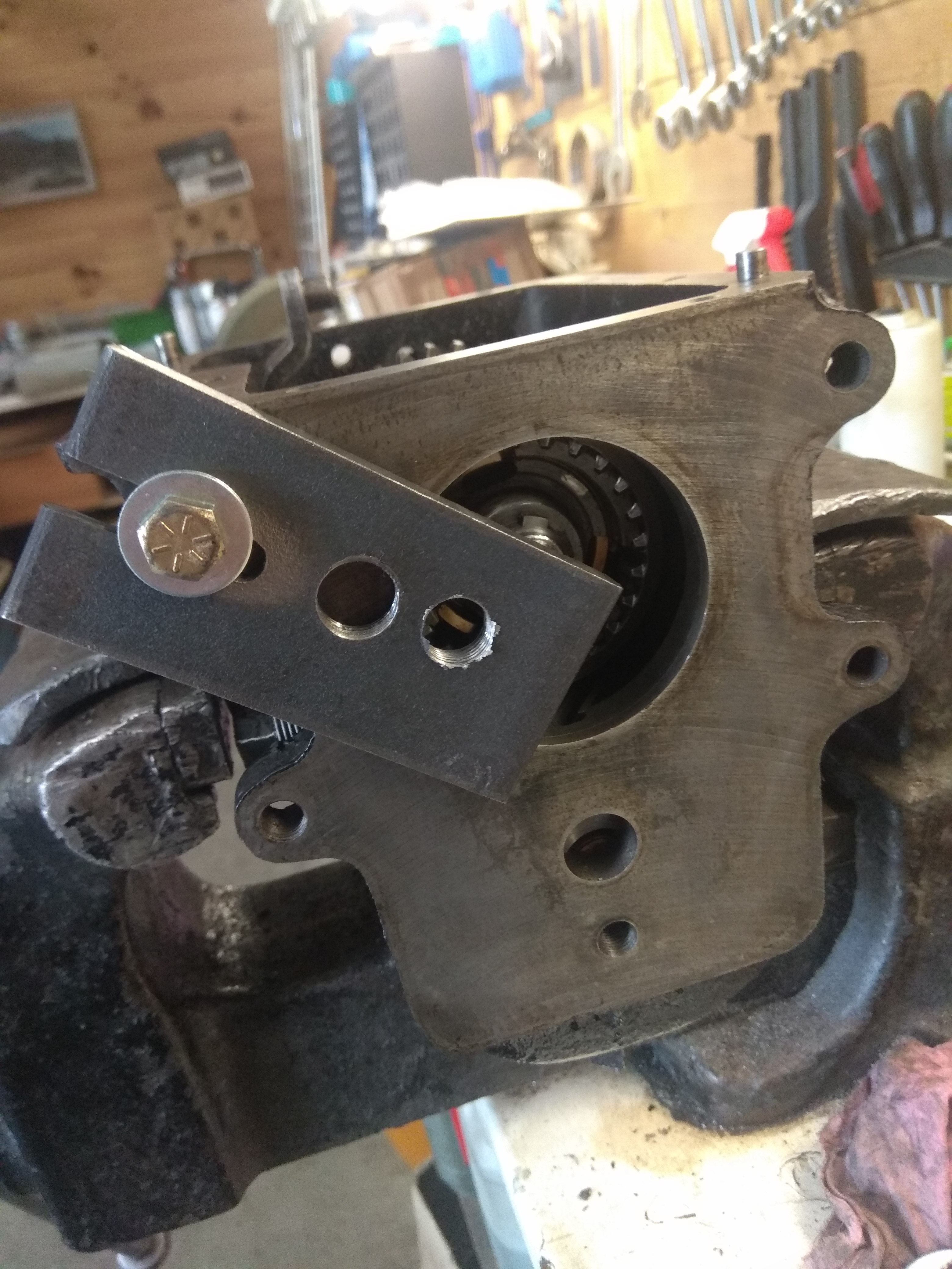

J'aime bien mes "outils maison" pour me faire le moins ch..r possible, cette bride qui a servi à d'autres fins a bien dû me faire gagner au moins trois heures..
Mauvaise photo, il s'agit de la finalité de la mise en place du roulement à la presse.
La crasse qu'on trouve encore dans les recoins, gage d'un entretien peu scrupuleux...

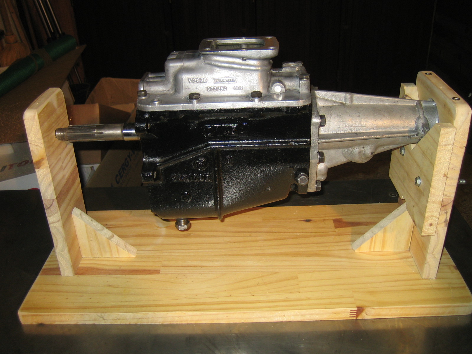

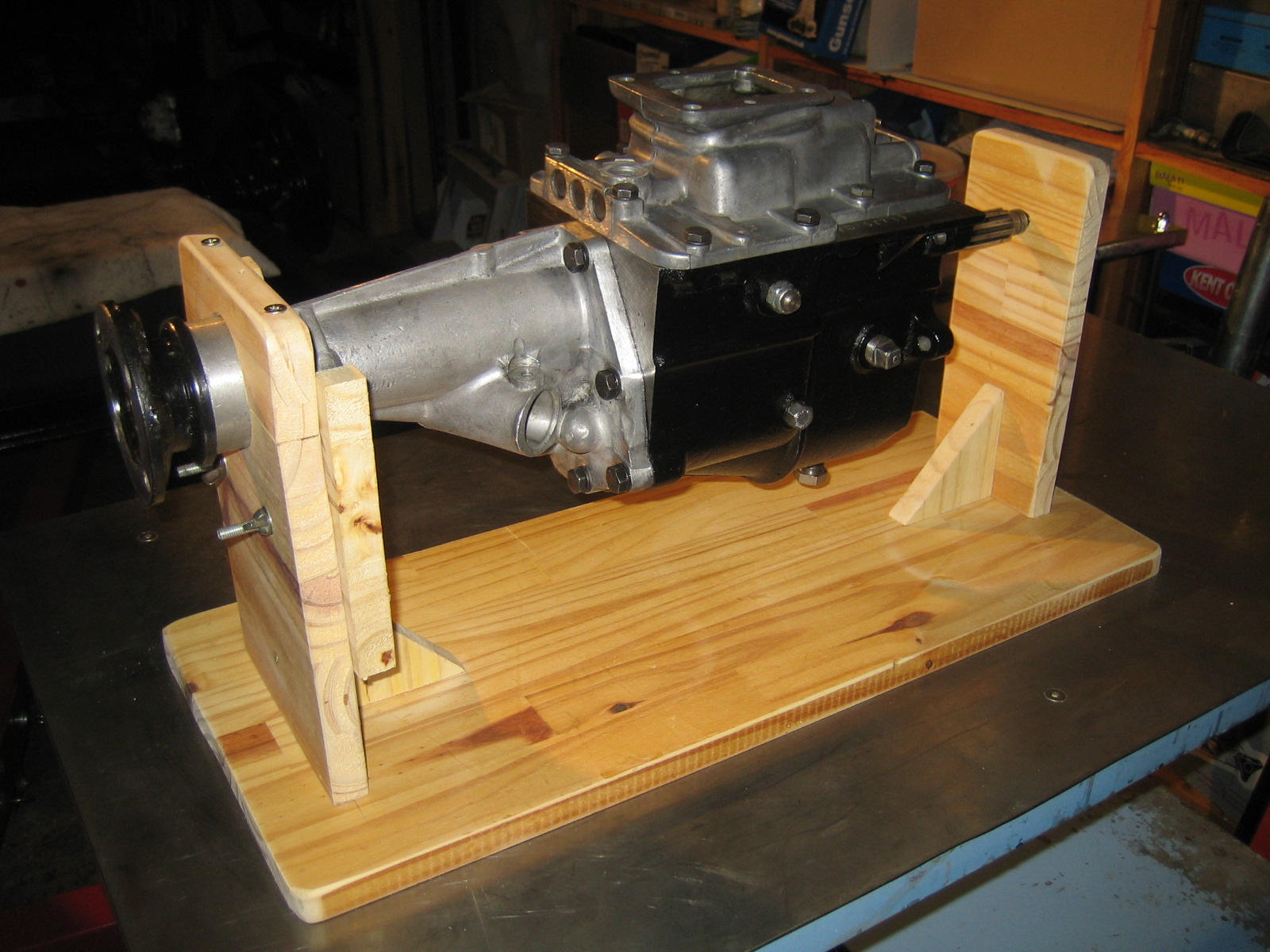

Pour l'anecdote, j'ai refait pour un ami deux boites de Spitfire, il avait deux Spitfire MKIV et était persuadé d'avoir deux boites 4 synchro et il me fournit deux jeux de pièces pour des 4 synchro, erreur, les MKIV ont cette particularité d'avoir commencé leur carrière avec des boites trois synchro et finit avec des quatre synchro. Pas grave me dit-il, en attendant fabrique moi un support, je veux en mettre une en décoration sur mon bureau...why not ?
Donc son caprice fut fait, comme il l'a dit, parce qu'entretemps il avait acheté une boite quatre synchro qu'il a fallut refaire parce qu'il ne voulait que des quatre synchro et restait la trois synchro refaite qui sert de décoration dans son bureau (son boulot, c'est vendre des pièces automobiles) :
