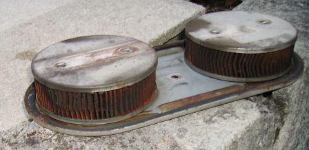

J'ai aussi pris 10 mn pour aller faire un tour du coté des grands oubliés de la carburation:
sans commentaire

et 2 filtres à air

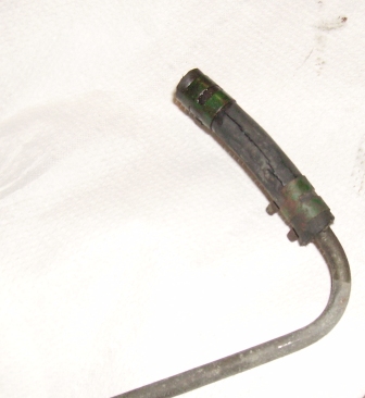

4HP a écrit :...Coté odeur d'essence la photo ci-dessous est parlante:
Pense à celle que j'ai indiqué, sous la voiture à l'avant de la roue arrière gauche qui doit pas être très éloigné comme état, et si elle céde, tu vides ton réservoir dans le meilleur des cas, dans l'autre cas, l'échappement n'étant pas très loin, tout peut partir en cendres...
4HP a écrit :J'ai aussi pris 10 mn pour aller faire un tour du coté des grands oubliés de la carburation:
Bien vu !

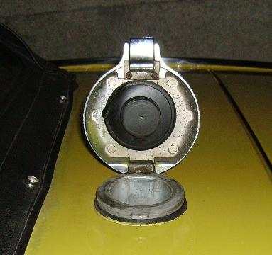

Messagepar 4HP » 01 avr. 2012, 22:18
Bonsoir à tous,
Résultats des travaux du week-end:
vidange terminée avec un bouchon équipé d'un joint.
Changement des durites d'essence, les plus touchées étant celles du moteur, celle située sous la caisse à gauche commençait à se fendiller sous les colliers à ressort Triumph :evil: , mais rien qui pourrait être à l'origine d'une fuite ou d'une odeur.
J'ai par contre démonté la plaque "d'isorel" qui cache le réservoir, ce qui m'a permis de constater que celui-ci est quasiment neuf ainsi que le tuyau qui en part, à l'exception d'un capuchon situé sur un second tuyau qui lui s'est désagrégé dès que je l'ai touché.
Ce tuyau, qui a tout l'air d'un tuyau de mise à l'air, doit-il être vraiment équipé d'une soupape? le seul à mentionner un "event cap" est Rimmerbros pour immédiatement préciser que cet article est épuisé; d'ailleurs la reconstitution des morceaux de l'ancien capuchon ne fait pas apparaitre de soupape, et le joint du bouchon comporte un trou en son centre.
Pour l'instant le trou a retrouvé un capuchon hermétique, mais je ne voudrais pas mettre ce réservoir qui n'est déjà par gros en dépression histoire de réduire son volume.
Quelqu'un a-t-il un avis, toi LOU01 qui connait les Spit sur le bout des doigts? ;)

Messages : 2975
Re: Ma spit
Messagepar CorsaRed » 01 avr. 2012, 23:25
4HP a écrit :Ce tuyau, qui a tout l'air d'un tuyau de mise à l'air, ...(...)... Pour l'instant le trou a retrouvé un capuchon hermétique,
Une "mise à l'air libre" fermée hermétiquement doit certainement perdre une partie de son efficacité, non?
Il se peut même que sa raison d'être soit péremptoirement remise en cause. C'est moche !
Messages : 8737
Re: Ma spit
Messagepar LOU01 » 01 avr. 2012, 23:38
La Taupe a écrit :Rendre un reservoir hermetique a rarement l'effet de le faire imploser, par contre on peut ainsi provoquer la cavitation de la pompe et se retrouver avec les carbus à sec.
Entre autre et puis aussi lui donner la taille d'une enveloppe ce qui va réduire considérablement l'autonomie, le bouchon du réservoir n'a pas de mise à l'air libre, libère ton réservoir, donne-lui de l'air...libérez notre camarade réservoir, libérez...etc, vous connaissez la musique... 8-) ...
Messages : 4850
Re: Ma spit
Messagepar 4HP » 02 avr. 2012, 21:16
Merci pour vos réponses.
j'ai cependant 2 remarques :
- Je reste persuadé que l'odeur d'essence à l'intérieur de l'habitacle venait de là vu que tout le reste à été changé
- le bouchon qu'il y avait avant semblait aussi "hermétique".
Comme vous m'avez mis le doute, je viens de refaire un tour dans la Spit , je confirme la disparition de l'odeur dans l'habitacle, et j'ai fait une photo:
le trou au centre ressemble fort d'une mise à l'air et son démontage montre que l'air a toutes les chances de passer quand le bouchon est fermé.
LOU01 a écrit :Entre autre et puis aussi lui donner la taille d'une enveloppe ce qui va réduire considérablement l'autonomie
j'ai connu les cas d'une Ford Granada dont le propriétaire avait perdu le bouchon et l'avait remplacé par le premier venu qui lui était hermétique; résultat une panne de carburant (le fond avait remonté et la jauge n'atteignait plus le mini) et une perte de 10 l de capacité.
On va la faire prudente, mais comme je n'ai pas envie de respirer des vapeurs d'essence à longueur de trajet, je vais faire une trentaine de Km et ouvrir le bouchon pour voir si ça résiste et si ça fait "pschitt".
Je vous tiens au courant.
