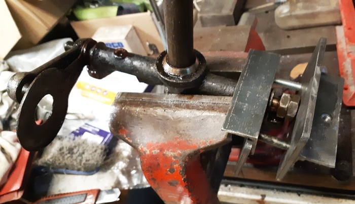

L'application quotidienne, à tour de rôle de WD40 super dégrippant, de bombe à froid, de chauffage et pour le dernier fabrication d'un outil pour pousser l'axe ont permis de débloquer les axes tour à tour. Un d'entre eux n'en est pas sorti indemne, encore une pièce à refaire.

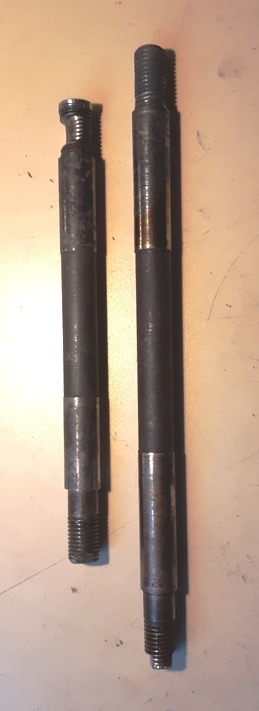

Pas de bagues bronze sur ma M70, ça fonctionne acier sur acier, un petit coup de lime sur un des axes m'a permis de confirmer qu'il n'est même pas traité.
Finalement ce n'est pas un mais 2 axes à refaire, pour celui du haut de la photo c'est le filetage sur lequel vient se fixer la biellette qui à servi d'articulation, et sur le second, après les longues heures de démontage on constate des zones d'écrouissage et un jeu important (0.3 à 0.4 mm env.) dans l'alésage qui l'accueille, signe que tout ça a dû fonctionner sans graisse.
On refait avec 0.5 mm supplémentaire sur le diamètre des portées de façon à pouvoir réaléser sans trop affaiblir le té de la fourche.

4HP a écrit :Pas de bagues bronze sur ma M70, ça fonctionne acier sur acier, un petit coup de lime sur un des axes m'a permis de confirmer qu'il n'est même pas traité.
Acier sur acier , ce n'est pas plus mal faut juste penser à graisser , a graisser , et encore à graisser sans cesse ..... mais bon je suppose que tu ne vas pas faire des milliers de kms par semaine ...... quoiqueuuuuuu , quand on y a gouté ..... :mrgreen:

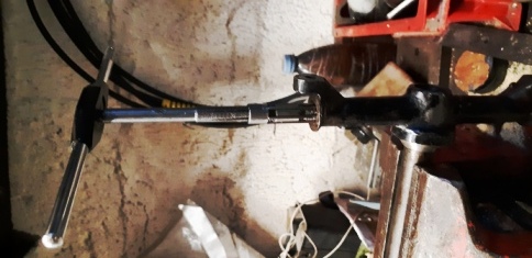

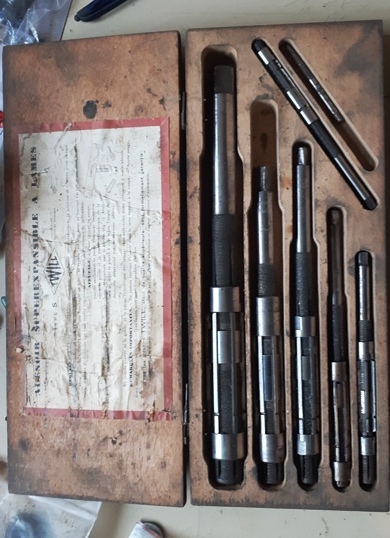

J'ai demandé une cote légèrement supérieure à la cote de base ( +2/10 mm) de façon à réaléser le passage des axes, histoire de repartir sur quelque chose de propre, l'intérieur ayant plus que des traces d'écrouissage.
Nettoyage en profondeur pour enlever le mélange de terre et graisse séchée accumulé depuis plus de 90 ans
Réalésage des passages des axes de fourche avec les alésoirs de mon grand-père qui doivent avoir l'âge de la moto
Un bon graissage et on remonte l'ensemble

Ce qui fait que ta machine commence à s'approcher des premiers tours de roues...
Messages : 4902
Re: Quand il n'y a plus rien à faire sur sa Morgan....
Messagepar 4HP » 09 juil. 2024, 13:30
LOU01 a écrit :....Ce qui fait que ta machine commence à s'approcher des premiers tours de roues...
Manque quand même le moteur....
