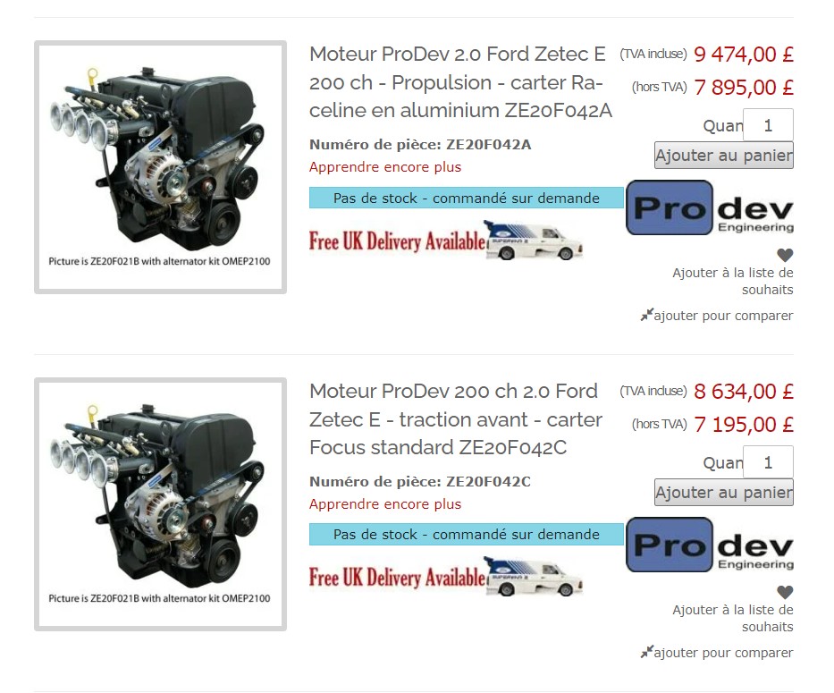

Tinou a écrit :…. Je pensai que ce ne serait pas autant mais quand je lis ton détail je comprends….

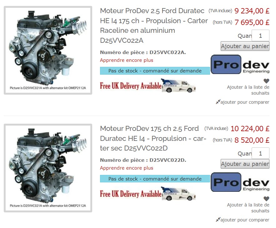

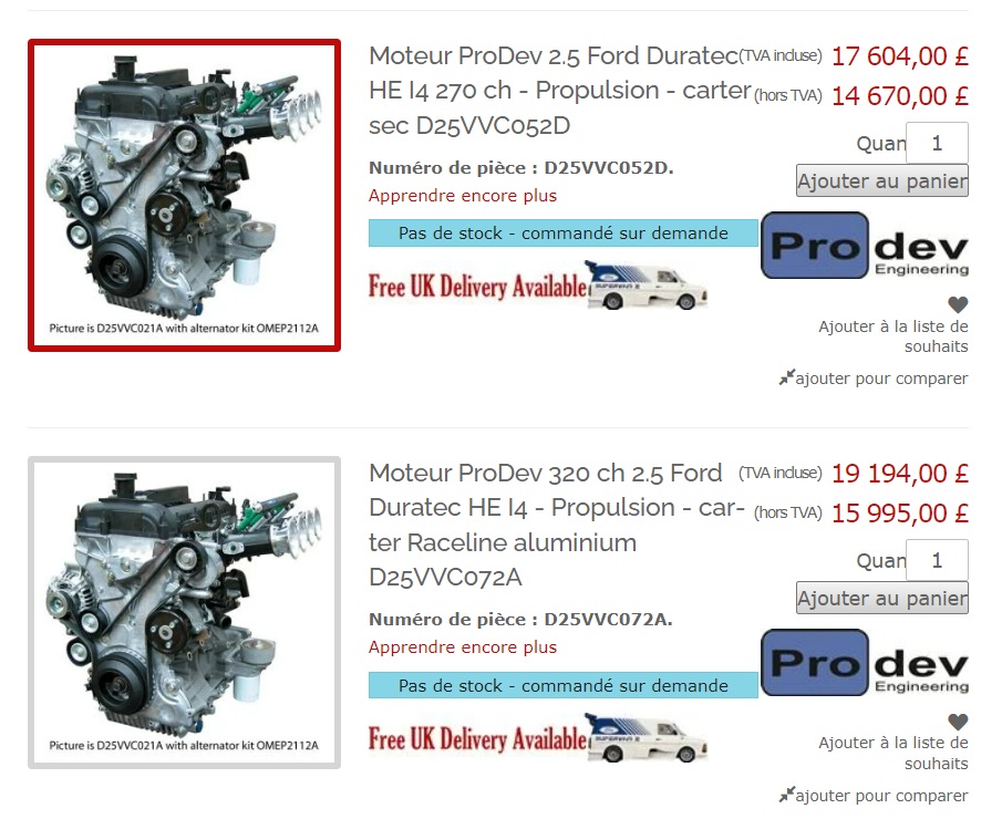

Je vois que n'as aucune idée de ce que coute un moteur ?
Quelques exemples pour te donner une idée de moteurs qui trainent sous les capots de Morgan :
Et là, nous sommes hors transport et hors dépose et pose du bébé sous le capot !

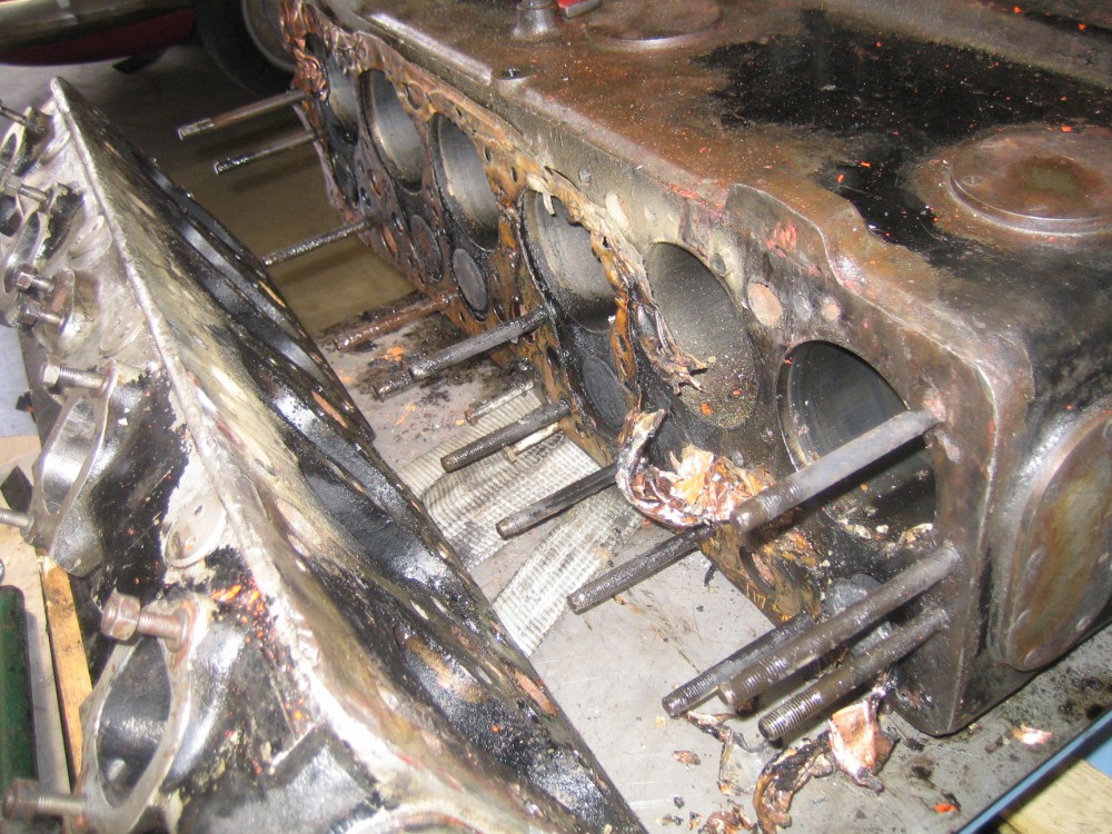

Autre dossier : un an fut le temps nécessaire pour déculasser un Bentley 4,5 de 1951 dans un état déplorable...à méditer, le soir, à la chandelle, seul...

Par contre UN AN pour déculasser là chuis battu à plate couture ...... quoiqueuuuuuuu , en réfléchissant s' il faut laisser macerer dans du dégrippant, la chose n'est pas aussi étrange qu'il y parait !!! je me souviens du temps où j'œuvrais sur des bolides d'avant 1914 : il m'est arrivé de sauver des mécaniques en les laissant tremper dans ma potion magique anti rouille-et-grippage durant des mois et même d'avantage pour enfin pouvoir dissocier les assemblages sans tout casser :mrgreen:

Et oui, mauvaise chimie sur ce pauvre moteur de Bentley, bloc fonte, culasse aluminium, goujons en acier et joint de culasse en cuivre, sur un moteur pas entretenu, ça donne ça : des mois pendu au palan par la culasse, arrosé de dégrisant et autres chimie et "finition" au marteau et burin...(failli oublier, chalumeau aussi !)
Faut dire que chez Bentley, on ne mégote pas sur les goujons de culasse,..39 qu'il y en avait ! pas moins, aucune chance que la culasse s'envole !

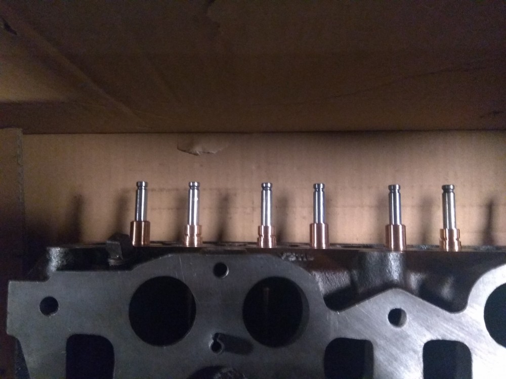

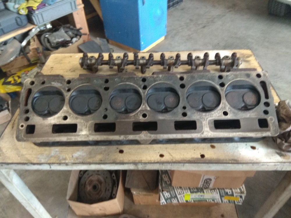

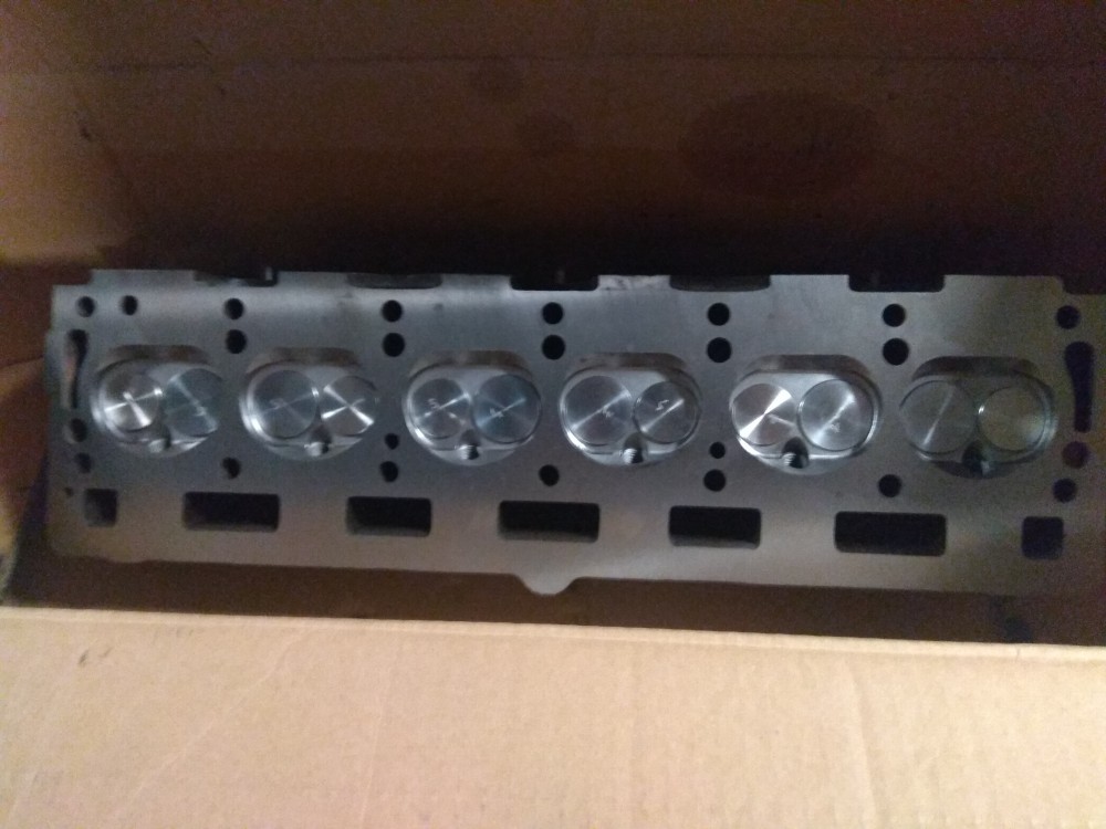

Alors, on continue, pour la Saint Sylvestre :
Avant...
Après...
Nuit blanche en perspective....que nenni....ça attendra l'année prochaine !... ;) ....
Messages : 4867
Re: Quand on ne fait plus rien sur un Morgan....
Messagepar Rêveur » 29 déc. 2023, 23:10
C'est beau.... :o
Messages : 2853
Messagepar MK3 » 30 déc. 2023, 07:11
Oui, on se fait la même remarque.
C'est presque dommage de remonter tout ça !
Messages : 8817
Messagepar LOU01 » 30 déc. 2023, 08:02
MK3 a écrit :...C'est presque dommage de remonter tout ça !
Euh, faut pas déconner quand même, ce n'est qu'un couvercle de chaudière...sans blague....quoi.... :roll: ....
