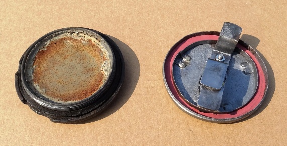

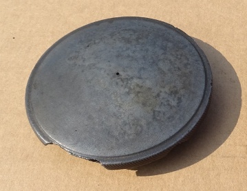

Le vendeur m'avait averti des difficultés à visser le bouchon du réservoir sur son orifice, sans pour autant en avoir découvert la cause.
Le bouchon en Zamak est ébréché, il n'a pas belle allure, et il est, en effet, impossible de faire plus d'1/2 tour; d'où le risque de perte et c'est peut-être même la cause des cassures constatées.

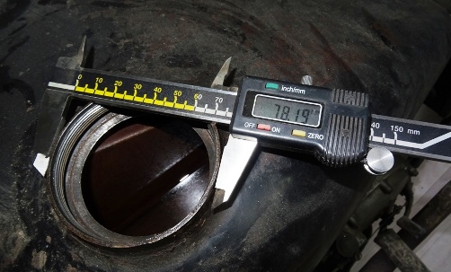

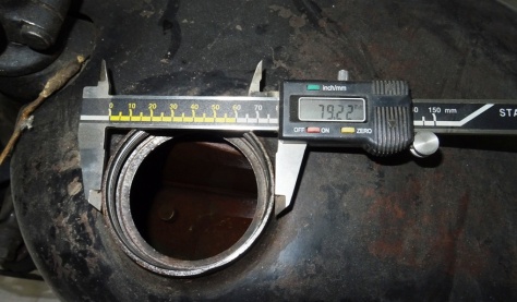

Une prise de mesure de l'orifice au pied à coulisse révèle l'origine du problème:
Difficile de visser dans un ovale.
La première réaction est de se dire que l'on va essayer de redonner à l'orifice une forme circulaire, le risque de faire 2 méplats et d'aggraver le problème n'est pas nul et de toute façon le bouchon est en mauvais état et risque de ne plus être vraiment étanche.

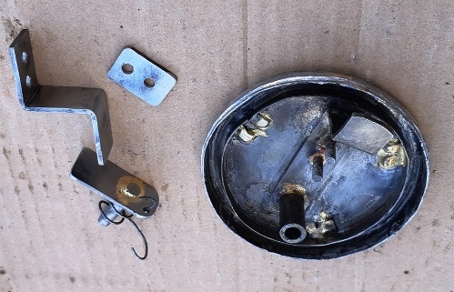

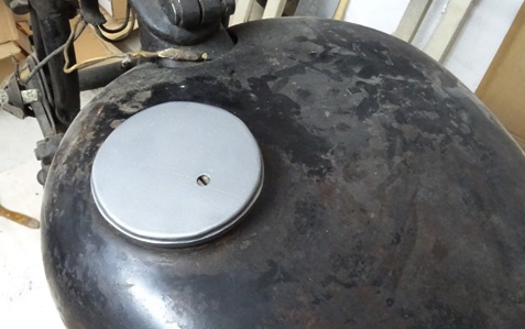

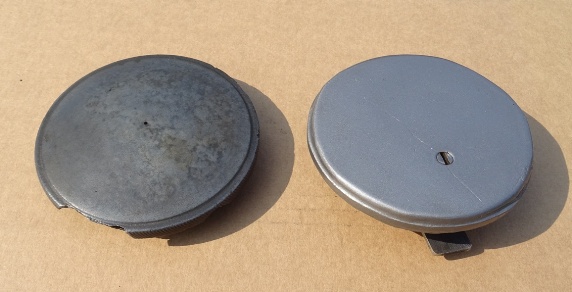

J'ai donc décidé de fabriquer un bouchon qui vienne s'adapter, mais sans visser; et donc acceptant la déformation sans toucher au réservoir.

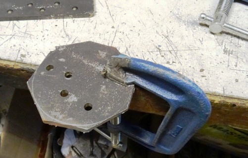

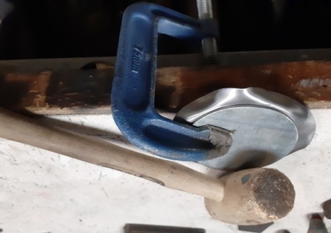

Il faut donc repartir dans la fabrication de 2 gabarits de façon à former une tôle de 7/10èmes avec un rebord vertical.
Test sur le réservoir une fois formé.
Réalisation du système de maintien et douverture.
Peinture, et installation d'un joint

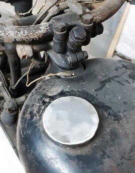

Une fois sur la moto

Alors là chapeau bas! il fallait y penser et le réaliser de cette manière Bravo! :o
(j'aurai bêtement tenté la première solution! :mrgreen: )

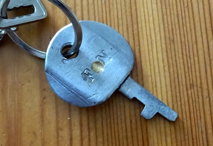

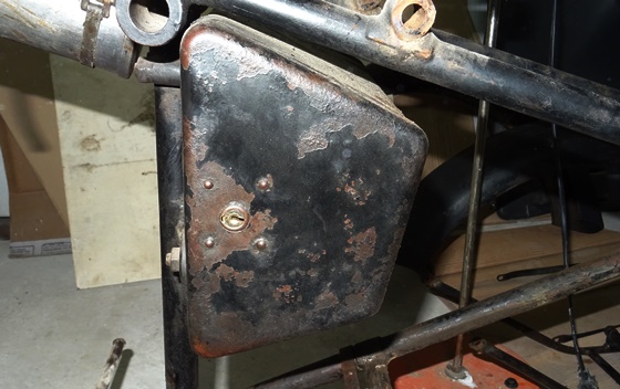

En effet, c'est une fente réalisée à l'extrémité de l'axe de rotation du loquet qui permet de le faire tourner à 90° pour libérer le bouchon.
Le ressort est là pour le ramener en position radiale au cas où les vibrations lui donneraient envie de tourner.

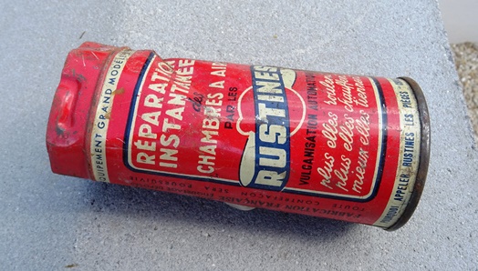

Cette fente est dimensionnée pour accueillir le bout de cette clé:
Que j'ai fabriquée pour ouvrir la boite à outils:
Qui renfermait cette relique à la valeur inestimable:
J'attendais une autre question/remarque, va-t-elle venir? tantantan....
