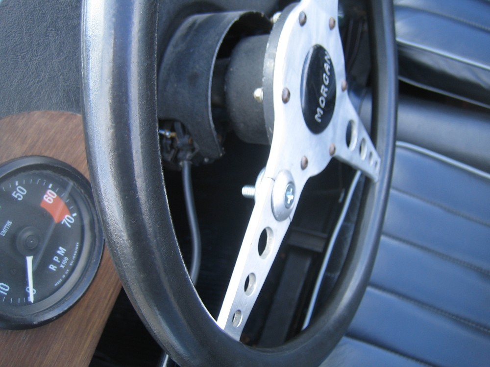

Ça a le mérite de faire marrer les potes, ton bricolage! Demande un peu à Lou comment avait été réparée mon volant dont une branche était cassée! Du grand art, je crois qu'il en a gardé une photo tellement il a été impressionné...

Gege a écrit :Ça a le mérite de faire marrer les potes, ton bricolage! Demande un peu à Lou comment avait été réparée mon volant dont une branche était cassée! Du grand art, je crois qu'il en a gardé une photo tellement il a été impressionné...
Et quand j'ai expliqué à GéGé que cela pouvait être dangereux en dehors du fait que le bricolage était inapproprié, il a accepté de le changer pour celui-ci :

LOU01 a écrit :Gege a écrit :Ça a le mérite de faire marrer les potes, ton bricolage! Demande un peu à Lou comment avait été réparée mon volant dont une branche était cassée! Du grand art, je crois qu'il en a gardé une photo tellement il a été impressionné...
Une soudure alu ( certes sous argon) n’était pas envisageable ?
- Messages : 4872
Re: Quand il n'y a plus rien à faire sur sa Morgan....
Tinou a écrit :Une soudure alu ( certes sous argon) n’était pas envisageable ?
Certainement, mais il faut avoir un TIG sous la main, et ça doit laisser des marques, donc reprise, etc....
Au final, la différence de coût avec un volant neuf n'est peut-être pas flagrante.
Gégé je vois que tu avais le même volant Astrali que celui qui équipe mon 4/4 .
C'est arrivé comment?

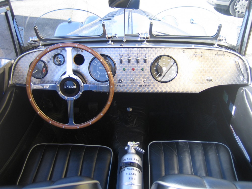

Superbe le volant, et je ne parle pas du tableau de bord!
La classe !

4HP a écrit :Tinou a écrit :Une soudure alu ( certes sous argon) n’était pas envisageable ?
Le volant avait déjà été réparé une fois, mais la soudure n'a pas tenue, d'où cette réparation...folklorique! C'est le volant qui équipait la voiture quand je l'ai achetée

Popeye a écrit :Superbe le volant, et je ne parle pas du tableau de bord!La classe !
Merci Popeye! La planche du tableau de bord en inox bouchonné de 8/10eme est l'œuvre d'un Ami du Club Triumph RAS dont Lou et moi sommes membres, et les compteurs et les contacteurs ont été installés par Lou. Sur la photo il manque le voltmètre qui a été monté plus tard. Quant au volant Moto Lita il a été déniché par Lou sur internet

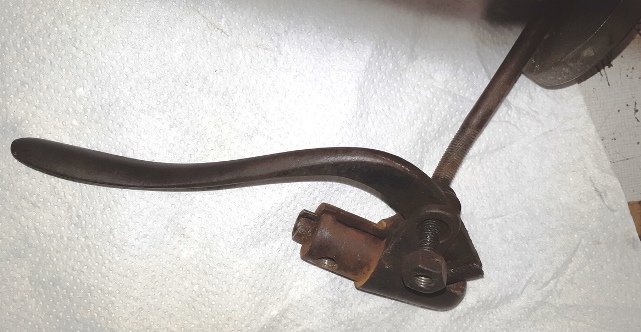

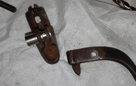

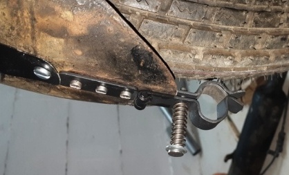

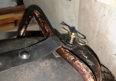

Voici quelques nouvelles sur l'avancement du chantier.
L'embiellage est toujours chez tous les moteurs, la bielle d'origine étant trop tordue pour être réutilisée dans des conditions correctes, il a fallu en retrouver une. J'ai trouvé un embiellage complet que j'ai amené chez tous les moteurs cette semaine, où j'ai vu l'ABF.
Cet intermède me laisse le temps de me pencher sur tous les petits détails qui clochent:
- remise en état de l'attache de béquille de la roue avant
- refabrication de l'attache de béquille arrière
Les axes des poignées de freins, embrayage et décompresseur ont beaucoup de jeu.
L'axe de la poignée du décompresseur n'est ni plus ni moins que la tige filetée du rétroviseur (M7)
Pose de bagues sur le poignées, passage en M6, avec une partie non filetée sur la partie active de l'axe.

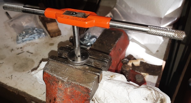

Les poussoirs de soupapes que l'on voit en action sur la vidéo sont à l'origine cachés par une plaque de protection, tenue par un axe et bloquée par un bouton moleté.
Donc, achat d'un bouton moleté en M6 et re-taraudage en M7, car la vis qui sort du cylindre est en M7 (dimension très prisée jusque dans les années 50), le bouton étant en inox, le taraudage fût un exercice de patience, 1/2 heure par tour, sachant que le pas est de 1mm et que le bouton fait 16 mm de hauteur.

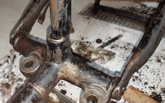

Profitant de ce "temps libre", je continue le décrassage de la bête; ce qui permet de découvrir ce menu détail, là on revient dans le dur.
le tube arrière du cadre est sectionné au niveau du Té, il parait que c'est un défaut fréquent sur cette machine.

Je réagis à "1/2h par tour", à propos du taraudage. C'est assez fascinant.
