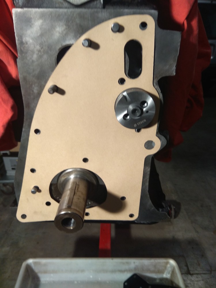

De ce côté, on rame, on rame, ça n'avance pas aussi vite que je voudrais, mais bon, on jette un œil à la seconde photo et on voit que les trous pour les vis sur le joint ne sont pas au bon endroit, on rêve....
Re: Quand on ne fait plus rien sur un Morgan....
Messagepar Tinou » 08 févr. 2024, 19:23
LOU01 a écrit :IMG_20240208_152512.jpg
De ce côté, on rame, on rame, ça n'avance aussi vite que je voudrais, mais bon, on jette un œil à la seconde photo et on voit que les trous pour les vis sur le joint ne sont pas au bon endroit, on rêve....
Elargir les trous du joint…. Est-ce un pb pour l’étanchéité ?

Messagepar LOU01 » 08 févr. 2024, 20:14
Tinou a écrit :
LOU01 a écrit :De ce côté, on rame, on rame, ça n'avance pas aussi vite que je voudrais, mais bon, on jette un œil à la seconde photo et on voit que les trous pour les vis sur le joint ne sont pas au bon endroit, on rêve....
Aucun, sois rassuré, mais quand tu veux mettre les vis et qu'elles ne rentrent pas....tu t'interroges et tu découvres que le joint n'est pas top...

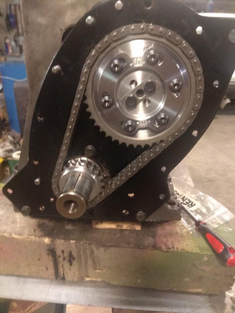

Cet après-midi, calage de la distribution !
Messagepar Tinou » 09 févr. 2024, 19:37
LOU01 a écrit :IMG_20240209_174418.jpg
Il n’y a pas de système de tension pour la chaîne de distribution ?

Messagepar 4HP » 09 févr. 2024, 20:34
Ma question concernait plutôt la procédure du calage, on ne voit pas de repère.

Messagepar LOU01 » 10 févr. 2024, 08:07
Bien sûr que si, mais tu ne le vois pas parce qu'il est dans le couvercle !

Messagepar LOU01 » 10 févr. 2024, 08:08
4HP a écrit :Ma question concernait plutôt la procédure du calage, on ne voit pas de repère.
Excellente question ! Ces repères sont à faire une fois le calage terminé par le mécanicien en charge du remontage du moteur. (malin, hein)

Messagepar LOU01 » 10 févr. 2024, 08:12
Je reste tout de même déçu que vous ne dites rien sur le pignon d'arbre à cames à vernier et la double chaine de distribution...
Comme quoi on reste sur ce que l'on voit et notre mémoire se focalise sur ce que l'on connait....frustrant...

Messagepar 4HP » 10 févr. 2024, 08:40
J'avais bien vu la double chaine (pas d'origine?), mais pas le vernier.
Et donc le calage de position de l'arbre à came?

Messagepar 4HP » 10 févr. 2024, 11:58
4HP a écrit :Et donc le calage de position de l'arbre à came?
Tu as appliqué cette méthode?

Messagepar LOU01 » 10 févr. 2024, 13:01
C'est la méthode donnée sur le manuel d'atelier Triumph, quand ton arbre à cames te donne un équilibre parfait au PMH via tes tiges de culbuteurs, t'as tout bon.
