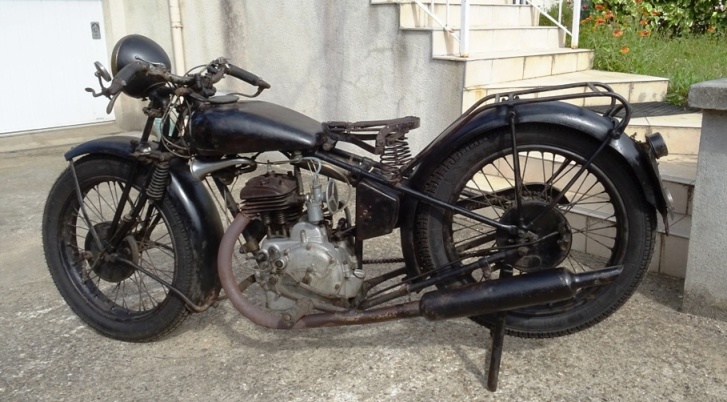

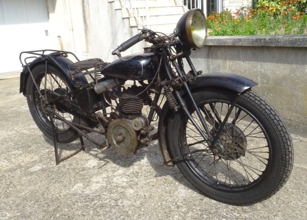

Ceux qui viennent régulièrement trinquer dans le bar se rappellent de ma dernière acquisition, une moto FN M70 de 1931, monocylindre à soupapes latérales de 350 cc délivrant la puissance démoniaque de 8 cv.
voilà donc la bête, de temps en temps, je vous ferai part des travaux.
Elle est quasiment complète en apparence, avec son immatriculation datant de 1936 en Lozère (JZ).
Comme je l'avais mentionné quelques "détails" sont à revoir, la selle bien évidemment, le feux arrière et l'électricité en général ainsi que les câbles qui sont tous hors d'usage.
Rien de rédhibitoire à priori, le vrai problème se situe au niveau du palier du volant moteur qui accuse un jeu qui doit avoisiner le mm, il faudra mieux s'assurer de l'état de l'équipage mobile, même si le moteur tourne.

1 mm de jeu ça commence à faire...
Tu envisages de le refaire?
Elle superbe ... conduire un tel engin doit être un peu sportif!

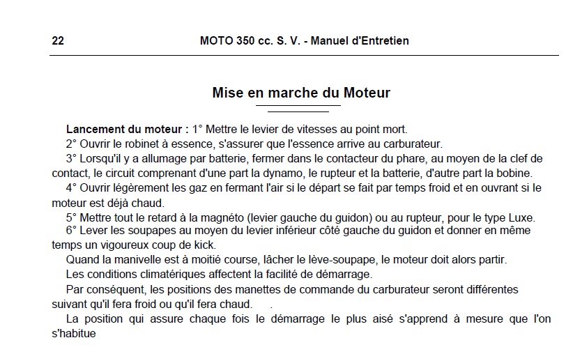

J'ai regardé le démarrage de l'engin ...... et je vais me permettre , sans prétention aucune , une reflexion de vieux pratiquant qui dans le époques a appris de plus vieux et expérimentés que lui :
Ces moteurs n'étaient pas faits pour être démarrés sur la compression comme il m'a semblé que tu pratiquais avec quelques risques de retours de kick sauvages et meurtriers pour les tibias ou les orteils .
Pour démarrer sans risque de retour le process est : mettre l'avance sur plein retard , noyer le carbu , deux ou trois coup de kick à vide pour remplir le cylindre ... puis ... // avec le kick chercher la compression // a ce moment avec le décompresseur passer la compression tout juste // la compression étant juste passée laisser remonter le kick au maxi en haut /// le kick étant en haut il faut peser sur celuici lequel lance le volant d'inertie et sur la lancée de l'inertie la compression passe et le moteur demarre en souplesse et sans aucun risque de retour de kick .... en procédant de cette manière on peut démarrer tranquille sans efforts ni crainte , dans les époques je démarrais ainsi ma 500falcone en kickant juste avec la main pour "épater le badaud"
Bonne balade sur ton latéral des époques
cordialement
cordialement

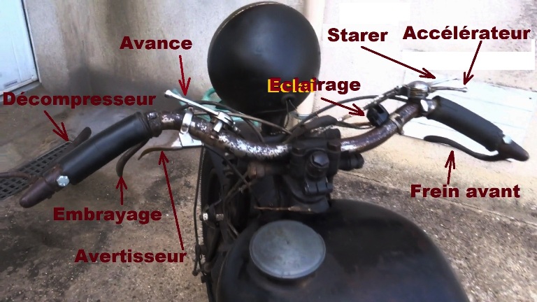

Je ne l'ai pas encore conduite, pour avoir conduit la Griffon de 1948 que j'avais avant, il faut oublier tout ce qu'on apprend dans moto-écoles, ce genre de moto ne se pilote pas avec les cuisses, ne serait-ce qu'à cause de la présence du levier de vitesse qui va t'empêcher de serrer le réservoir, inutile d'assoir la moto au freinage en commençant pas le frein arrière, vu qu'il n'y a pas de suspension... et pas beaucoup de frein.
Compte tenu du poste de pilotage on n'est distrait ni par le compteur, ni par le compte-tours, impossible de voir si on a pris 15000 tours, par contre côté manettes on est servi:

hbr5 a écrit :Pour démarrer sans risque de retour le process est : mettre l'avance sur plein retard , noyer le carbu , deux ou trois coup de kick à vide pour remplir le cylindre ... puis ... // avec le kick chercher la compression // a ce moment avec le décompresseur passer la compression tout....
Merci du conseil HBR5, j'ai hérité de cette habitude avec la XT500 avec laquelle je n'ai jamais eu de souci de retour de kick, malgré la réputation sulfureuse qu'elle avait à ce sujet. Je perds donc un peu de course de kick. Je met en œuvre lors du prochain démarrage.
Voici ce que dit la notice, sachant que ma M70 est équipé d'une magnéto (ni batterie, ni bobine):

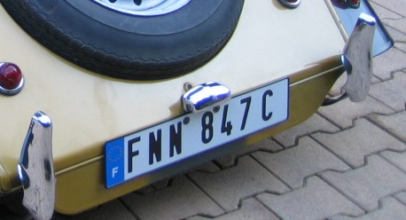

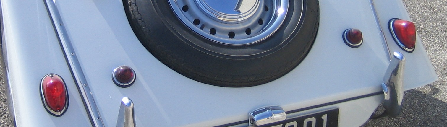

Exemple : toutes les Morgan ont le fil de l'alimentation de la plaque de police vraiment, mais alors vraiment monté, comment dire ...à la dégueulasse...et ce fil me hantait, donc à la reconstruction de Zoulou Charly, j'ai décidé de le faire disparaitre : à l'origine on voit ça :
Entre la réflexion, la conception et la réalisation, cela a bien du me prendre une bonne semaine (pas temps plein, je vous rassure), mais pour faire court, longtemps pour faire quelque chose de propre :
Détail que personne ne remarque, mais alors, personne !
