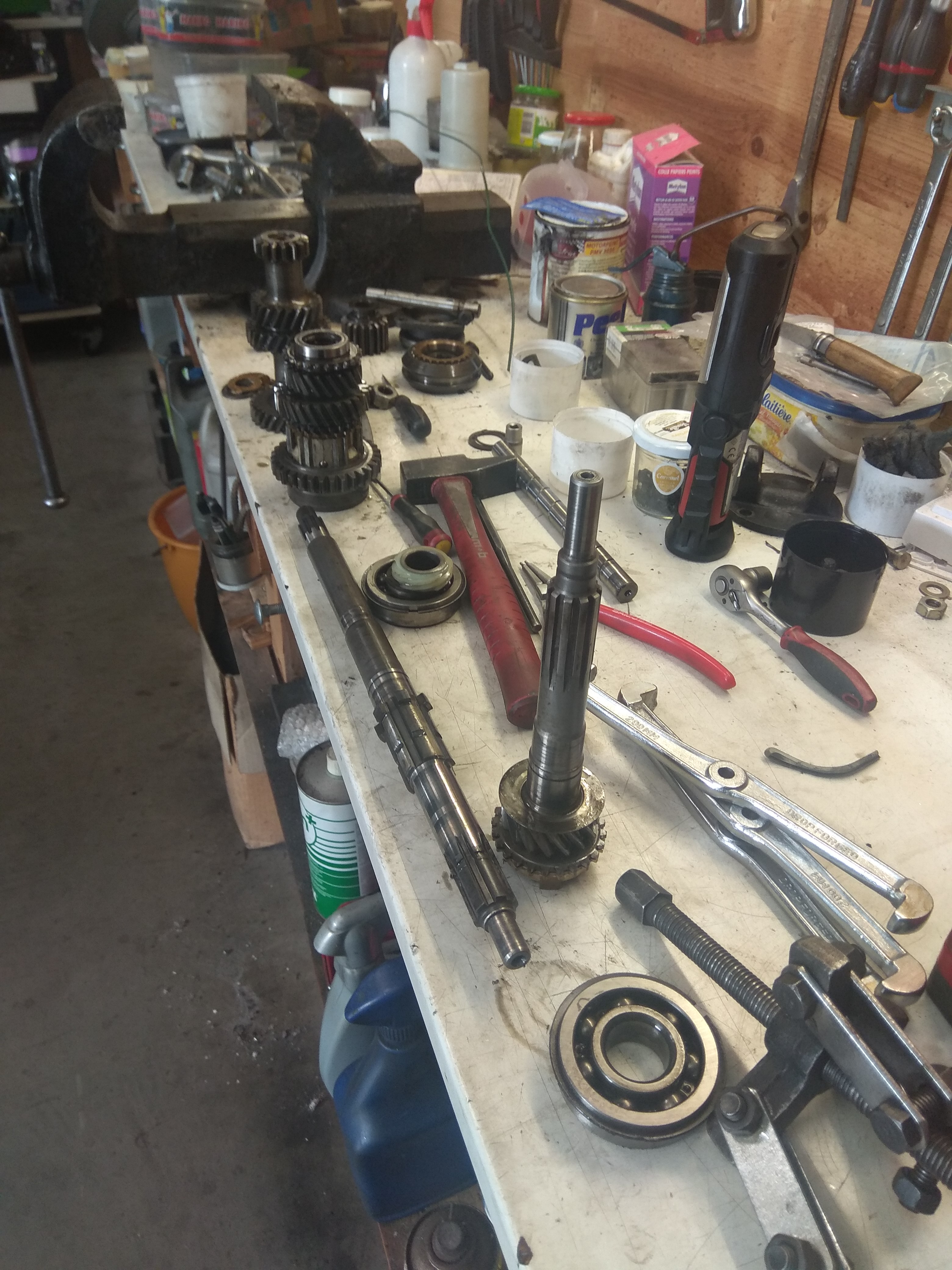

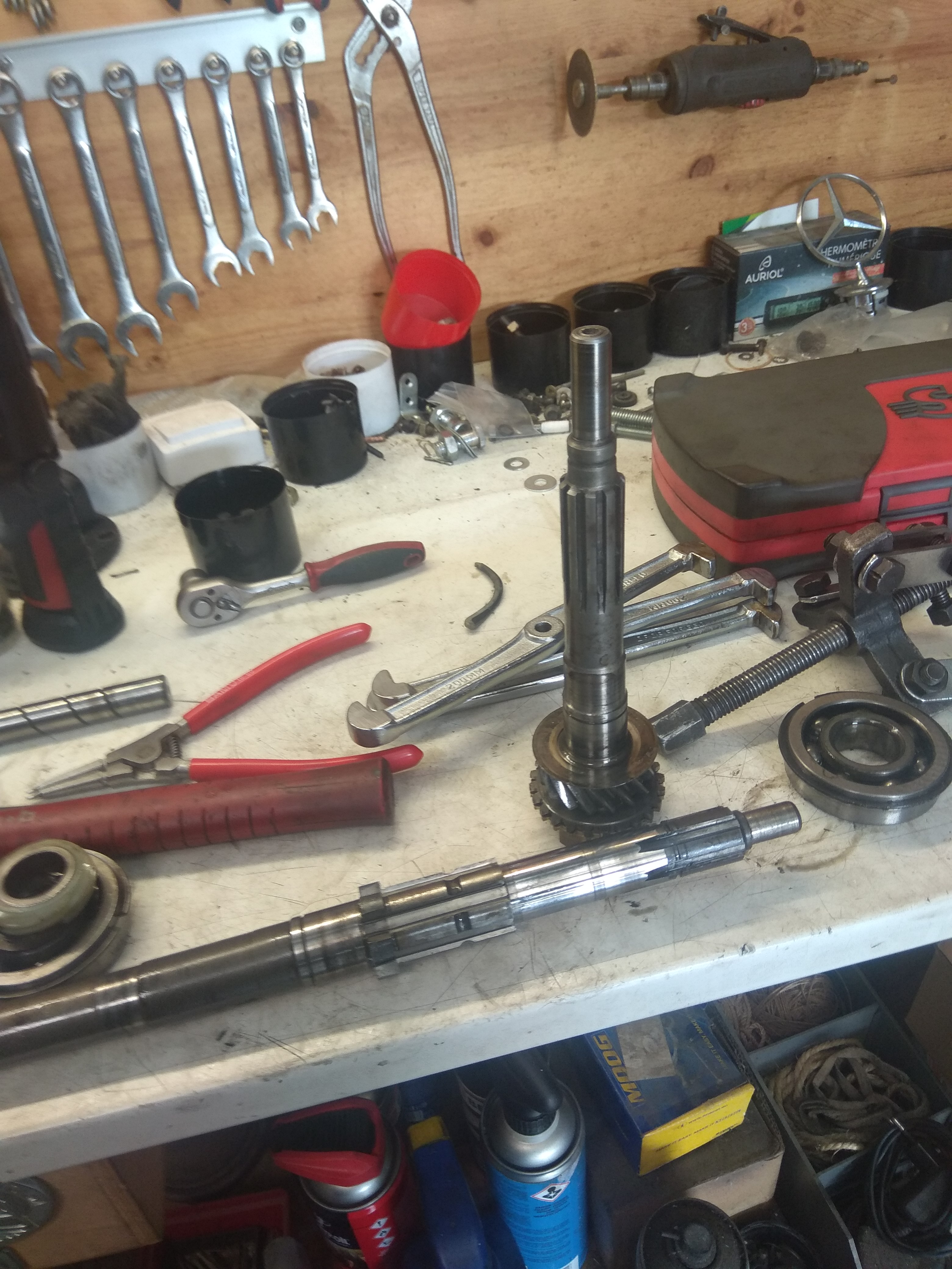

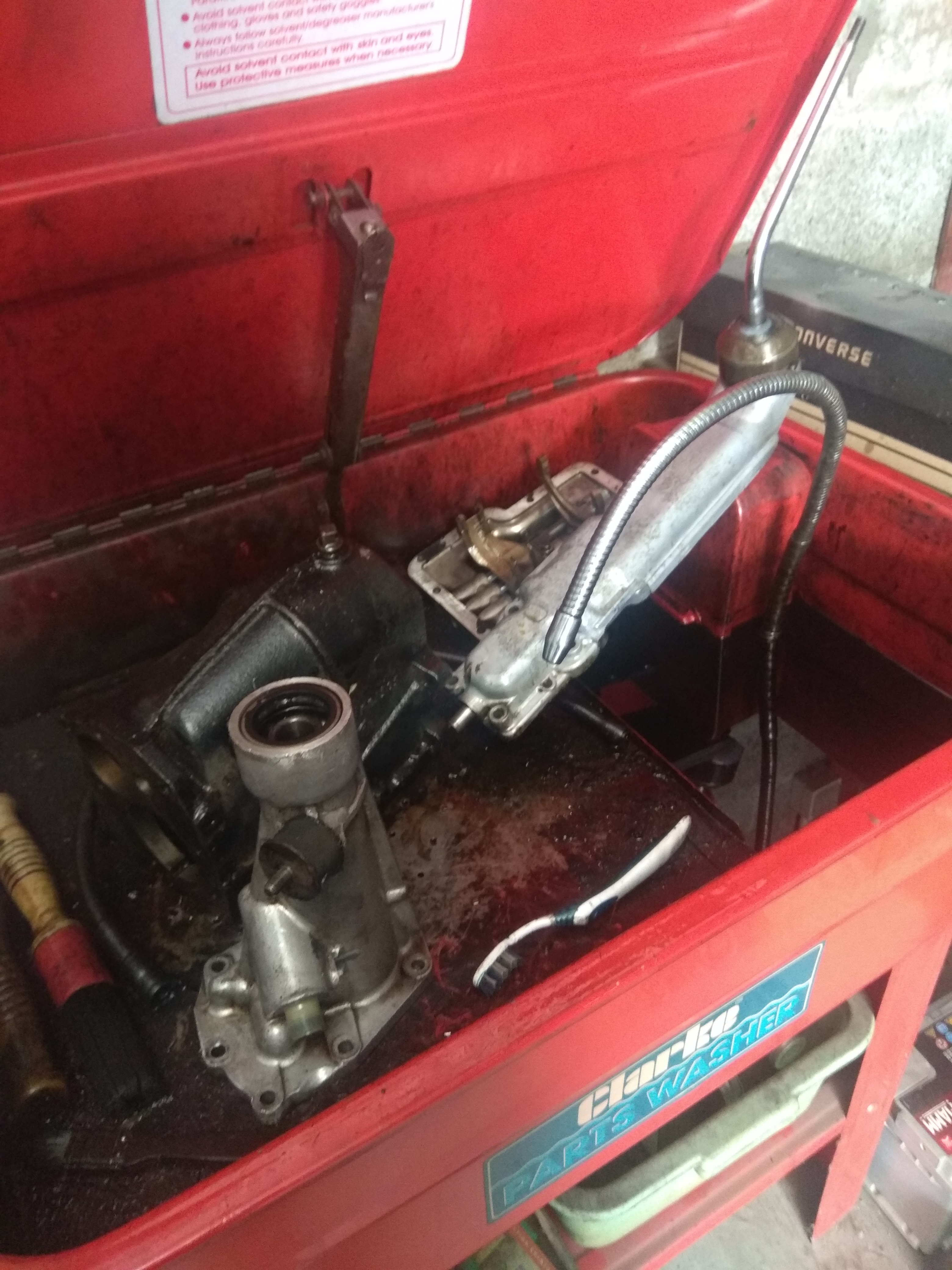

Le reste à voir :

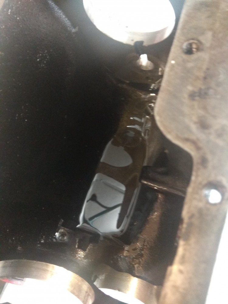

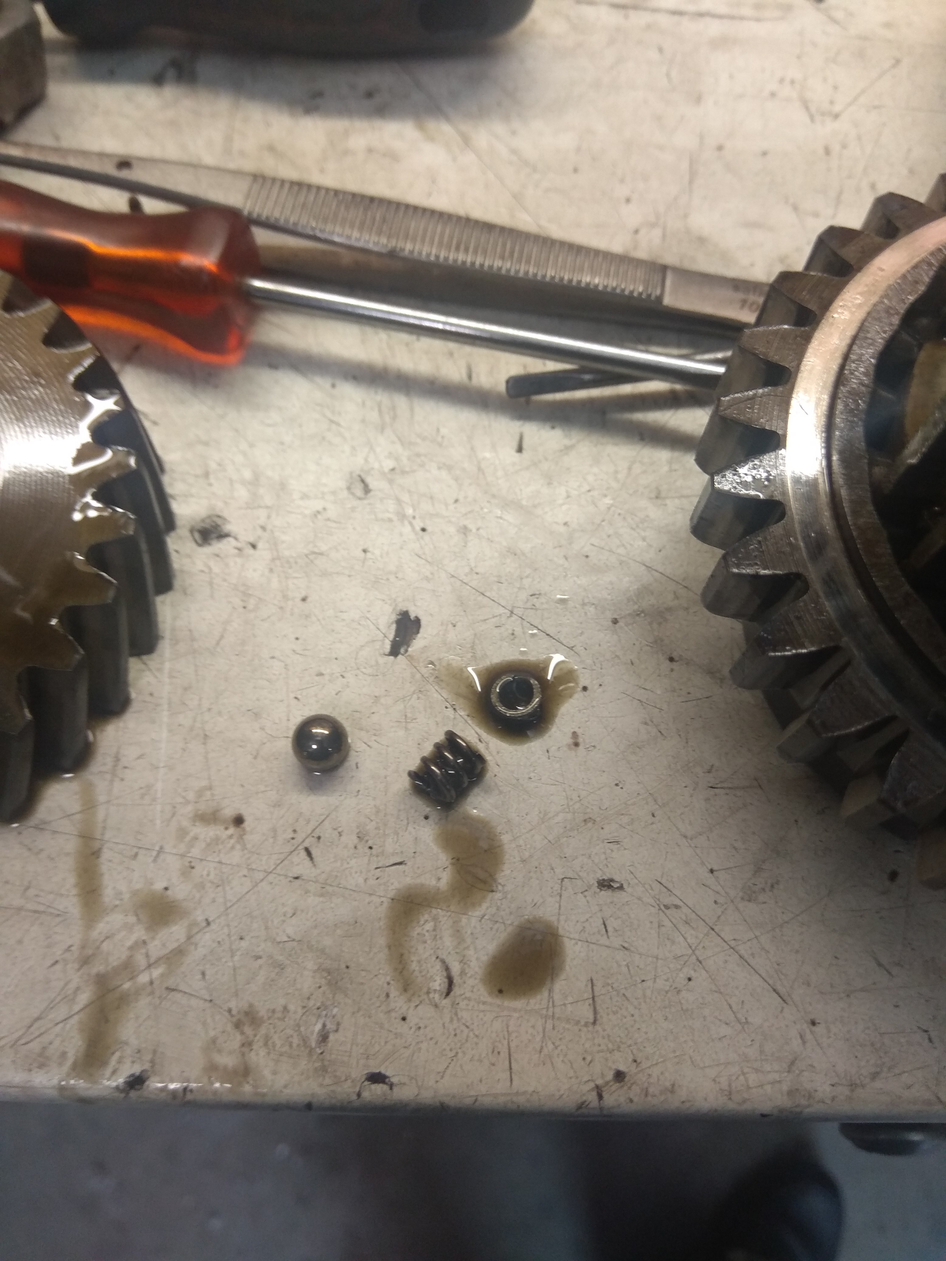

Rapide la vidange, il y a encore plein d'huile, on ne voit rien, mais la bille et le ressort cassé sont au fonds.

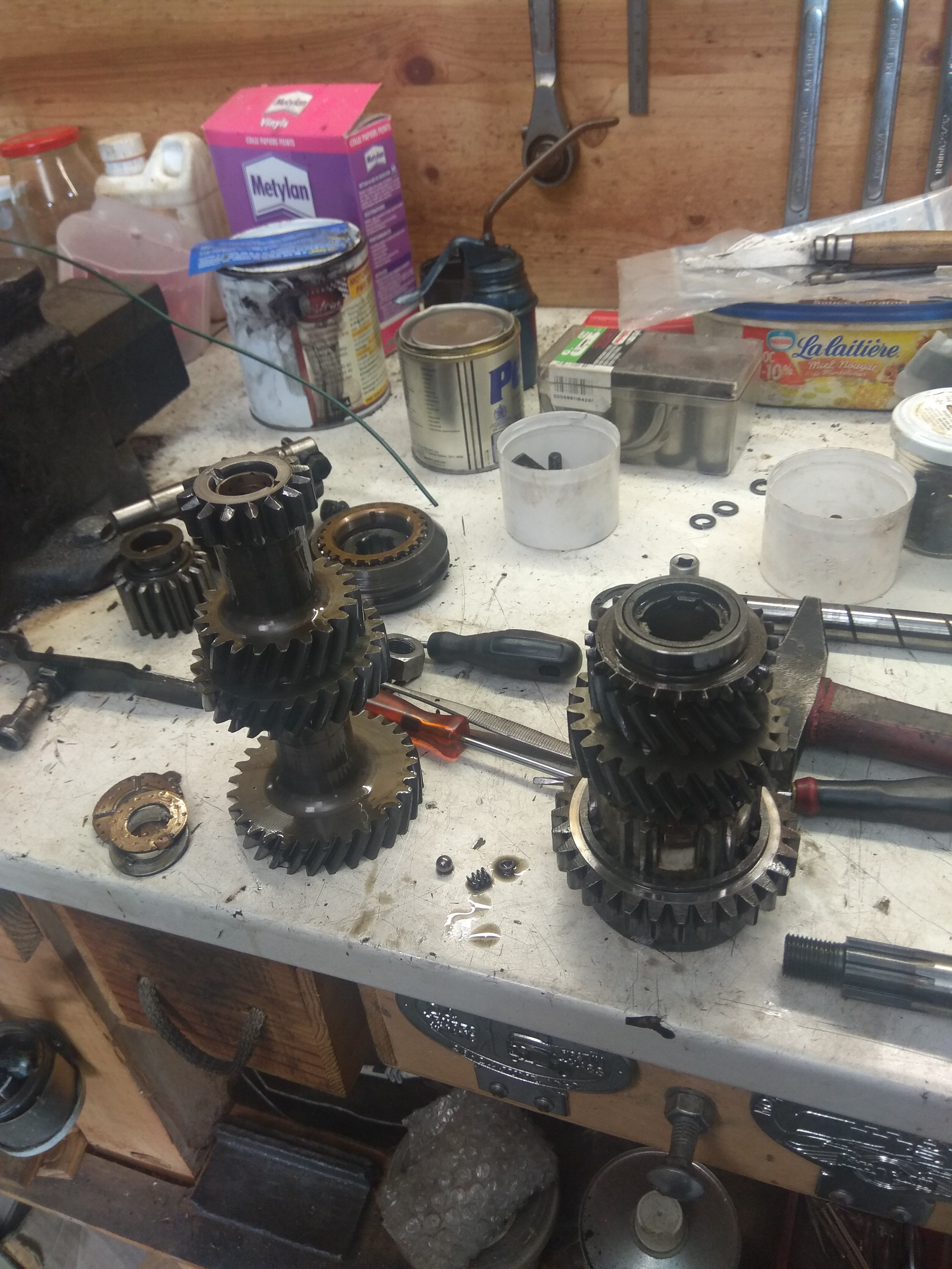

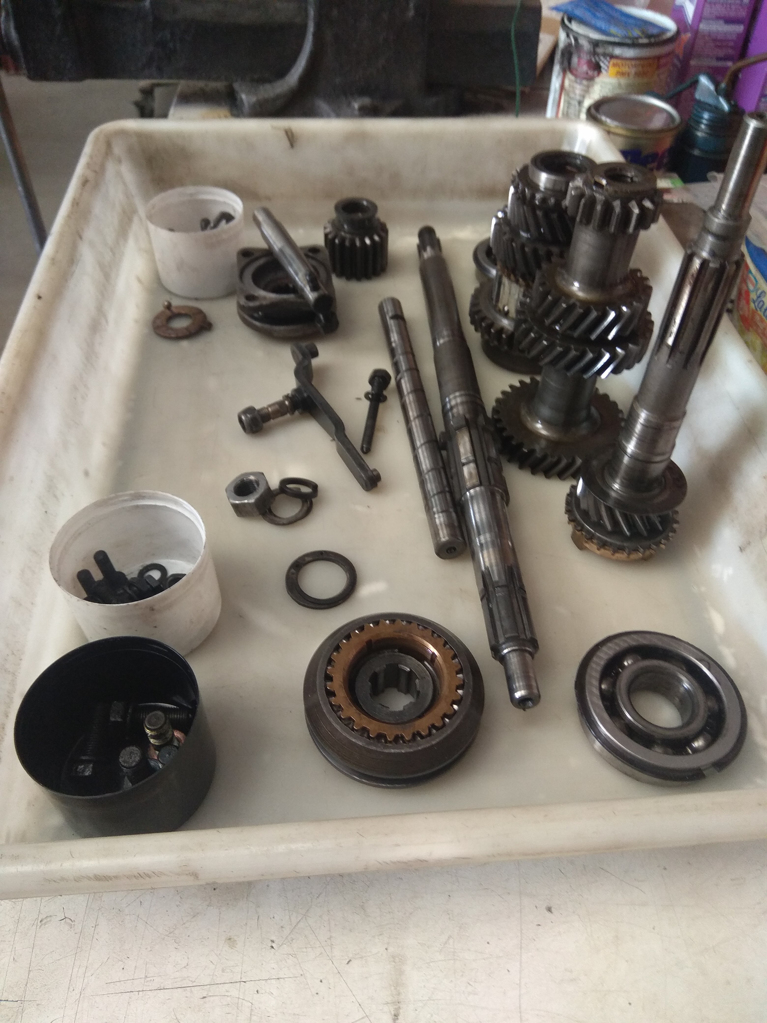

Je déglingue tout et c'est le bazar sur l'établi !

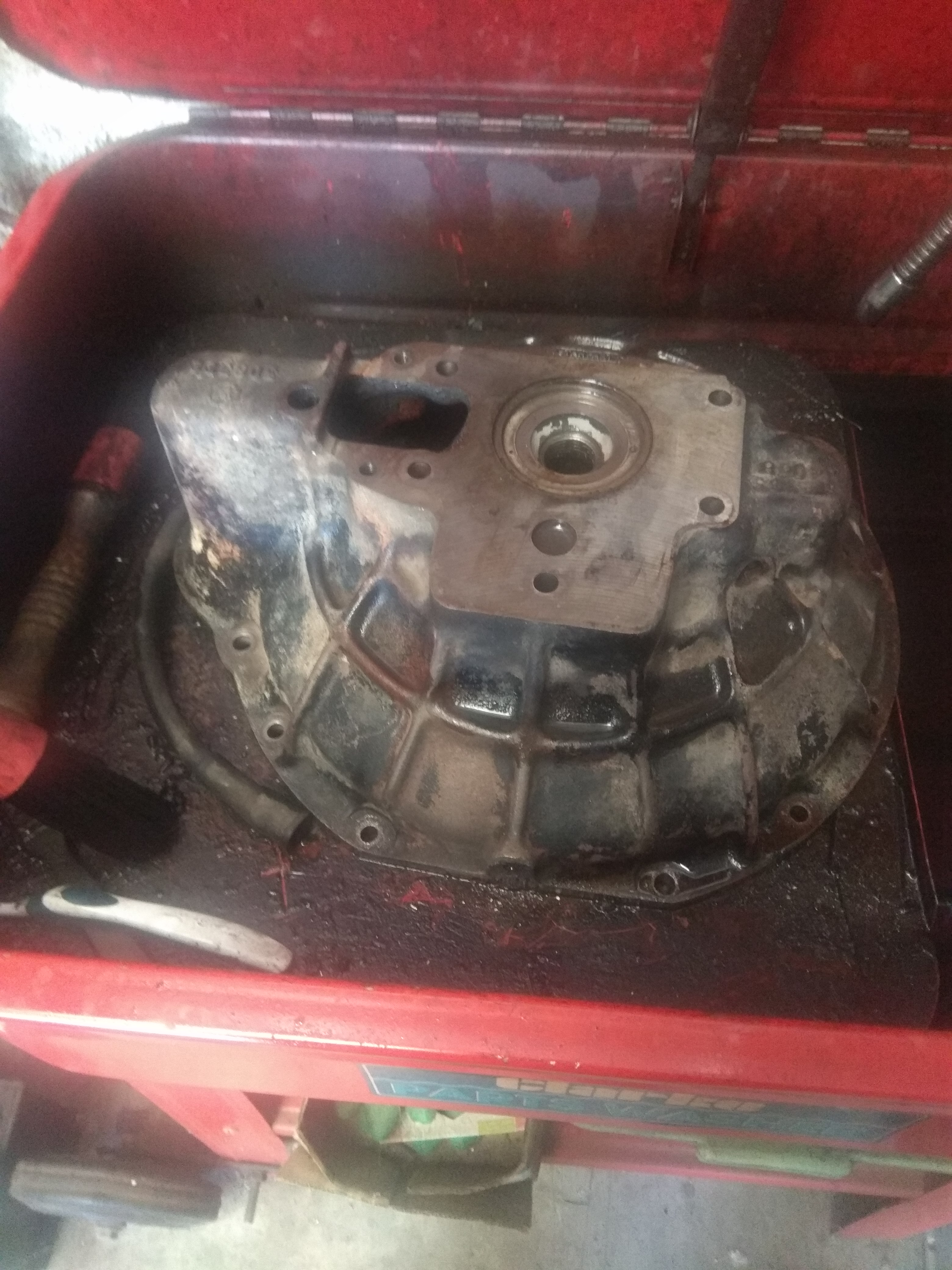

Tout part au bain !

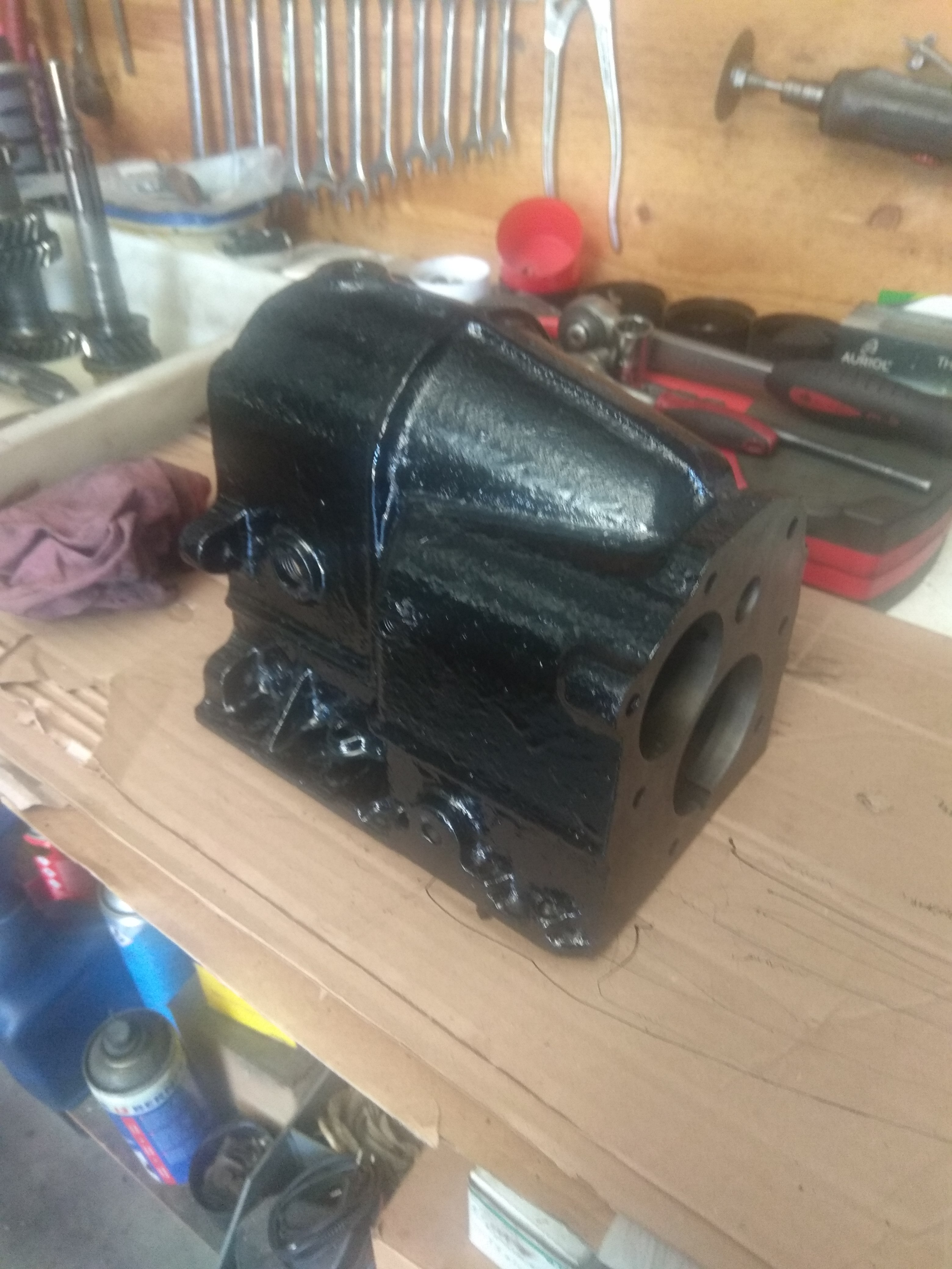

Le carter a déjà reçu sa couche de peinture, obligatoire.
