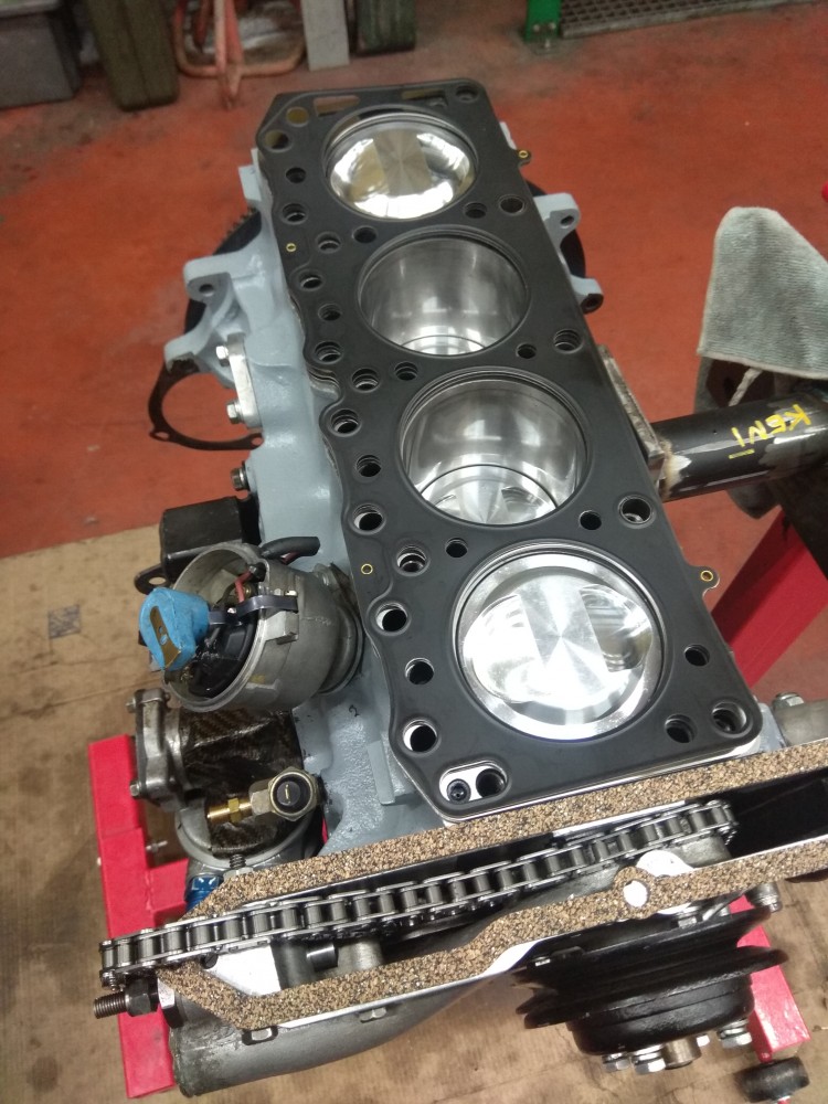

Vu que je n'avais rien d'intéressant à faire cet après-midi, je suis allé dire bonjour à un bon copain, et je l'ai trouvé en plein chantier :
C'est le moteur de son sa Lotus Elan en réfection...

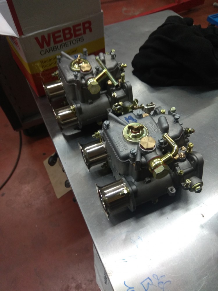

Les carburateurs qui iront dessus....

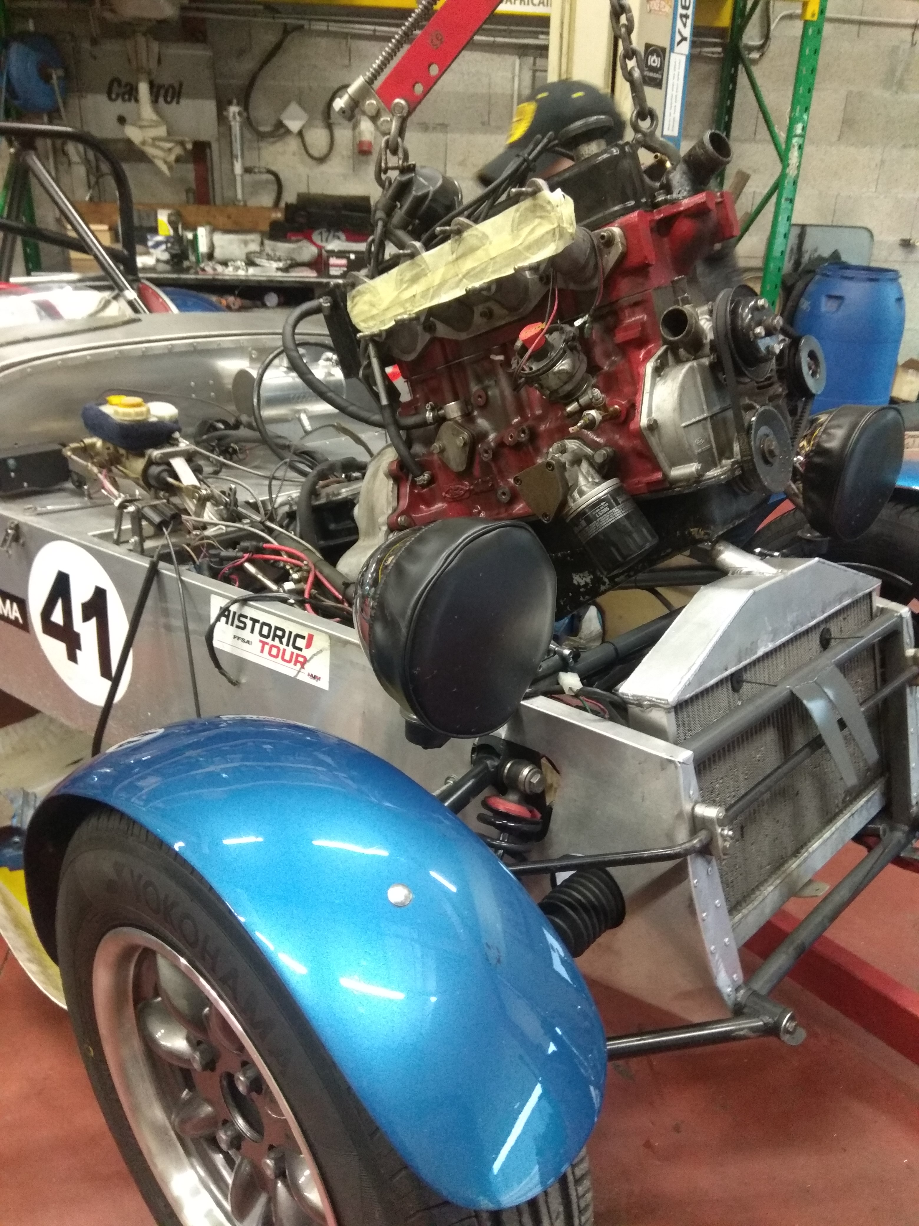

En parallèle, révision de sa Lotus Seven :

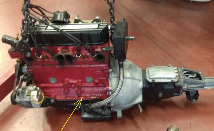

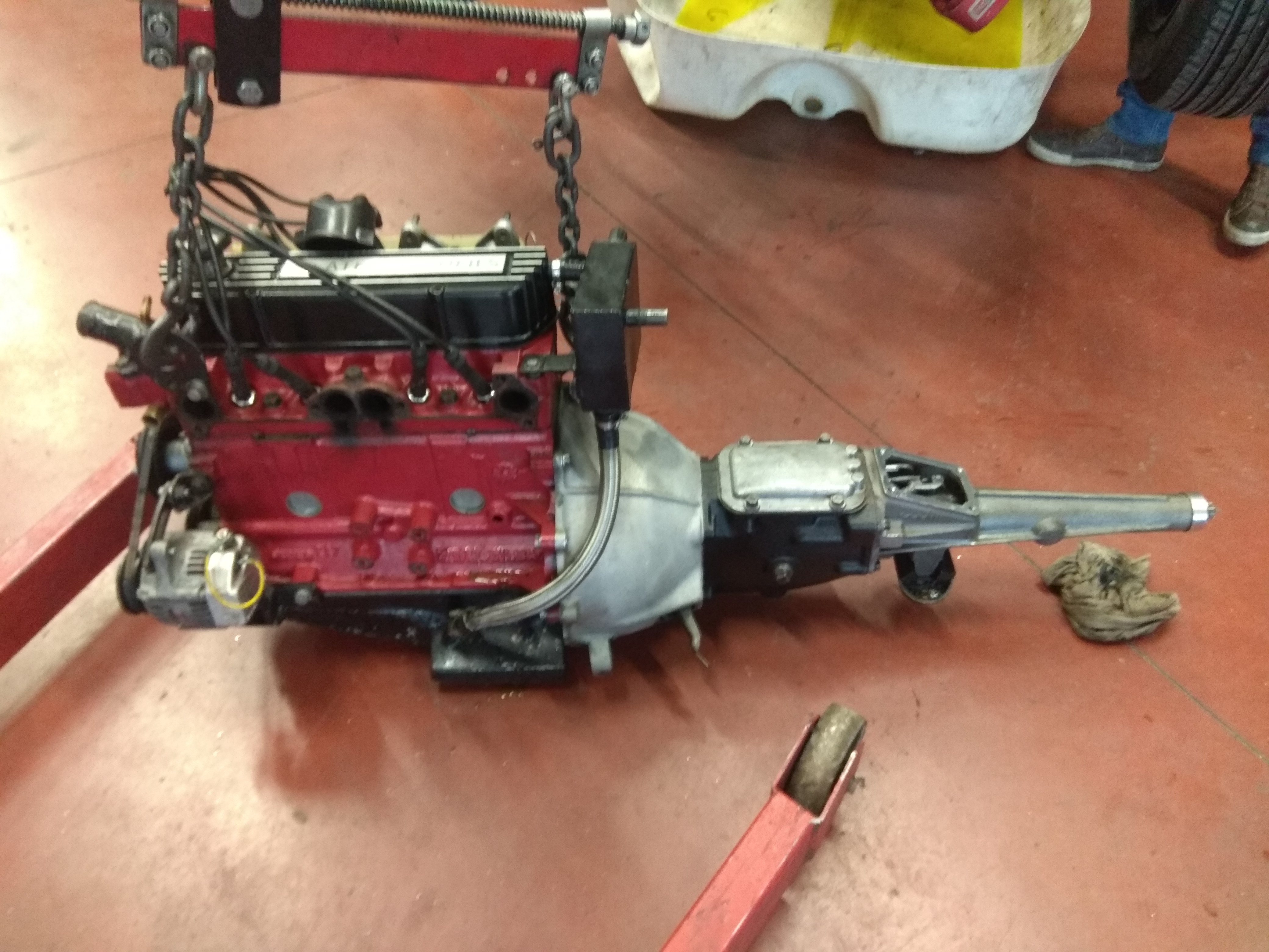

Vous reconnaissez ?
Alors quelqu'un reconnait cette mécanique ?

LOU01 a écrit :Alors quelqu'un reconnait cette mécanique ...
Bien sûr, j'ai la même dans mon 4/4.
C'est un 711M?
C'est un 711M?
J'avoue ne pas avoir regarder...possible...

LOU01 a écrit :J'avoue ne pas avoir regarder...possible...
C'est marqué au bout de la flèche jaune, difficile à lire.
Ce doit être un 711M version ultime du Crosflow qui se prête le mieux au "gonflage".
Ton copain l'a passé avec une culasse Lotus avec arbre à came en tête visiblement, il y avait déjà un carter sec.

4HP a écrit :...Ton copain l'a passé avec une culasse Lotus avec arbre à came en tête visiblement, il y avait déjà un carter sec....
Non, arbre à cames latéral, l'arbre à cames en tête n'étant pas autorisé comme modification dans sa catégorie, la modification carter sec n'est pas vraiment un "carter sec", c'est plus un complément d'huile suite au rabotage du carter d'origine puisque sur la Lotus c'est tellement bas que le carter d'origine aurait touché partout.

Et maintenant qu'on en cause, je lui poserais la question de savoir comment il fait pour connaitre son niveau d'huile, ça m'intrigue....

La photo du haut ne serait pas celle d'un Crossflow?
Je ne reconnais pas cette forme de carter ni de joint.

4HP a écrit :La photo du haut ne serait pas celle d'un Crossflow?
Bien sûr que oui, c'est bien un Crossflow, si tu fais allusion au carter d'huile, il est très modifé, et je ne vois pas de quel joint tu parles.

Messagepar LOU01 » 22 févr. 2025, 15:12
Ah, punaise, je viens de comprendre, tu mélanges les images, tout en haut c'est celui de la Lotus Elan avec culasse Lotus double arbre, après ce n'est qu'un "Crossflow de base", quasi identique à ceux sous nos capots de Morgan.
