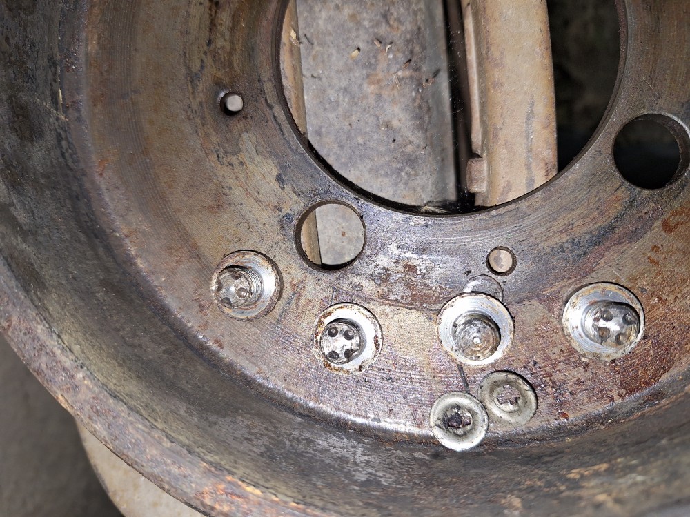

Les têtes des vis fendues viennent s'insérer dans les trous du tambour qui font le même diamètre.
Comme sur la photo que j'ai mise.

Morris13 a écrit :je penche pour un filet de réparation genre helicoil. Votre opinion on voit le fil sur la troisième photo.
C'est surement ça, mauvaise qualité ou pire mal monté.

4HP a écrit :Quand il y a un Helicoil on peut apercevoir l'ergot qui reste de la cassure du doigt de vissage.
De toute façon il était inutile de démonter les grosse vis à tête fendues, elles ne servent qu'à éviter la rotation du tambour sur la fusée et ne tiennent rien du tout.
Il faut juste enlever les 4 vis à tête hexagonale pour libérer le tambour.
Malheureusement les vis fendues se prennent dans le support de tambour. Sans les enlever cela ne peut pas sortir. On ne doit pas avoir le même système. Le tambour n'est pas fileté la vis est prise sur le support du tambour. les vis ont été pointées pour faire frein.
