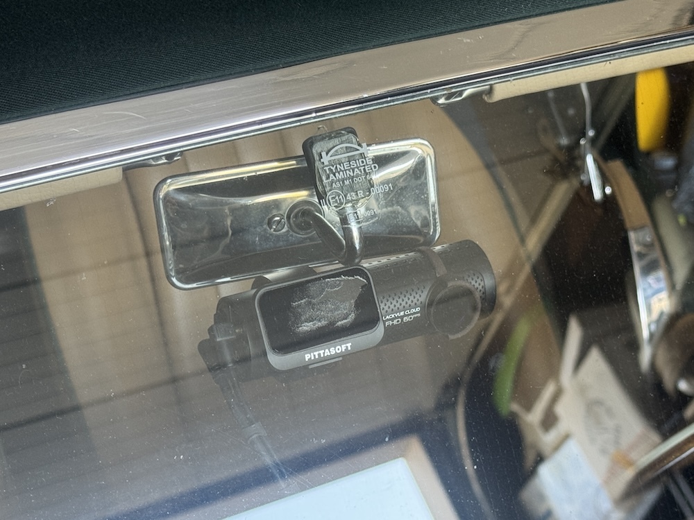

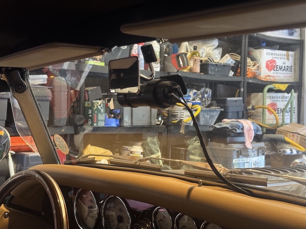

La caméra avant est "visible" et oui, cet accessoire peut paraître anachronique, j'en ai conscience, mais je l'assume. Et puis ici on parle bien de Morgan avec boite auto 8 vitesses alors ...
La photo la fait paraitre plus grosse qu'elle n'est réellement.
En fait, elle presque complètement masquée par le rétroviseur.

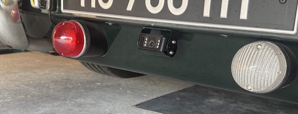

La caméra arrière est tout de même très discrète.

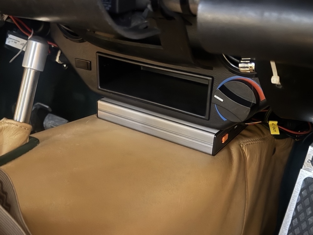

Quand à la batterie (ici la "grosse" de 7500mAh) elle a trouvé sa place. Avec le vide poche en place, on ne la vois même pas.

Sinon belle installation de Goulven, et bien documentée

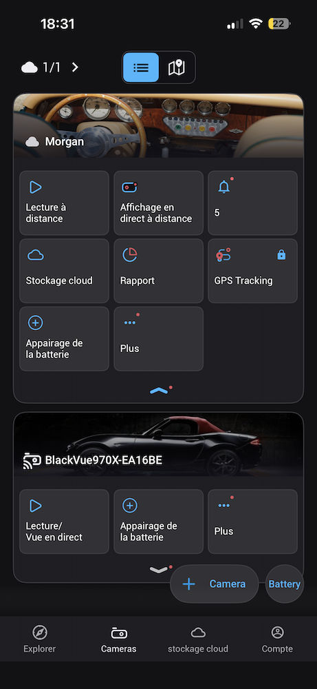

L'application smartphone est pas mal :
L'app sur Mac (ou PC mais j'ai pas) est encore plus complète.
