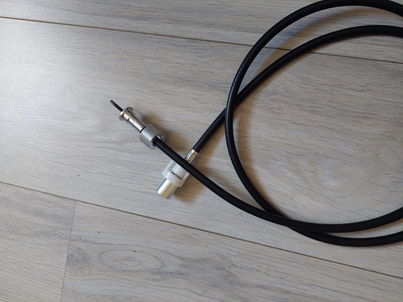

bonjour à tous
le câble de compteur smiths de ma +8 1983 est mort et après de nombreuses recherches j'ai fini par commander un neuf chez scparts qui m'ont envoyé celui de la photo 1 et ne correspond pas du tout à mon câble photo 2 (je pense que ce câble doit se monter sur un land ou équivalent) , j'ai quand même vérifié si avec un peu de modif ça se montait mais côté boite c'est impossible donc ma question est : avez vous une adresse fiable ? je précise que chez melvin rutter ils n'ont pas ça quand à belmog chez qui j'ai acheté beaucoup de pièces il a apparemment disparu.
j'ai également suivi le post de enter34 qui a monté un compteur électronique smiths avec un capteur GPS mais ça me parait compliqué de commander un compteur sans être sur de ses billes pour l'adapter avec le capteur

Messagepar hbr5 » 03 sept. 2026, 17:22
Juste une idée en passant : tenter de monter le cable neuf dans la gaine d'origine ... possible, faisable ou pas ? il m'est arrivé sur du matos des époques de me dépanner avec ce genre de bricolage hazardeux :roll:

Messagepar LOU01 » 03 sept. 2026, 19:44
hbr5 a écrit :Juste une idée en passant : tenter de monter le cable neuf dans la gaine d'origine ... possible, faisable ou pas ? il m'est arrivé sur du matos des époques de me dépanner avec ce genre de bricolage hazardeux :roll:
Absolument rien d'asardeux dans ce que tu écris, c'est la bonne méthode, si l'ancienne gaine est en état, prendre le câble seul du nouvel équipage est correcte, une seule remarque sa longueur, rien de grave, il suffit juste de le couper s'il est trop long et de refaire l'embout, c'est précis de le faire mais cela fonctionne, dasn les années soixante-dix, trouver un câble de compteur pour une moto japonaise relevé du parcours du combattant, pas de pièces, donc on gardait la gaine et sur Lyon, on savait où trouver des câbles au mètre et cela faisait l'affaire et pour pas cher.

Messagepar hbr5 » 04 sept. 2026, 07:13
Je disais ""hazardeux"" en pensant surtout à la soudure de l'embout du cable qui parfois avait quelques faiblesses dues à mes compétences limitées en la matière .
Cela mis à part l'autre avantage du bricolage est de pouvoir profiter de l'opération pour graisser de manière sérieuse l'intégralité de la longueur du cable dans sa gaine qui devient alors bien plus souple a utiliser et en prime bien plus durable .......ce qui est fort agréable !!!

Messagepar +8/83 » 04 sept. 2026, 10:09
vous pensez bien que j'y ai pensé :mrgreen: mais pourquoi s'embêter quand on peut trouver du neuf sauf que quand le neuf arrive il ne correspond pas au vieux :( , bon j'en ai trouvé un autre sur eBay qui à l'air ok
pour en revenir au bricolage si eBay ne marche pas puisque la pièce est en GB et que maintenant c'est très chiant avec la tva le port et les taxes j'ai prévu non pas de mettre le câble neuf dans ma vieille gaine mais de dessertir le coté boite pour le ressertir sur le câble neuf, à savoir que le coté compteur correspond même si il n'est pas identique donc affaire à suivre en attendant que le vendeur eBay me donne le total du prix pour la France
