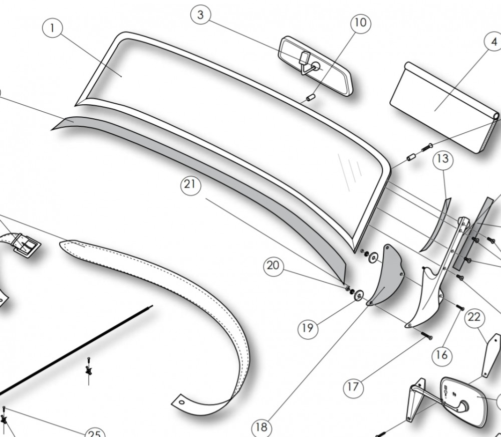

Ma question du jour : le pare-brise (chauffant) a été changé car fêlé suite au choc. Ça grince comme pas possible… J ai l’impression qu il y a un problème de joint sous le pare-brise et sur les côtés,… mais… doit il y avoir un joint ?. Je ne trouve pas la réponse precise…

Oui, il doit y avoir un joint, comme le montre la part list de Melvyn Rutter.
Parts Guide :: Mog Parts, Morgan Car Parts & Morgan Spares from Melvyn Rutter https://share.google/zTktiMl44NhuEqeSn

J ai l impression que le joint horizontal sur l éclaté est celui qu on voit devant le pare-brise, est ce qu il va sous le pare-brise ….
Ma question n est pas liée à un problème d étanchéité mais de bruit quand la route est irrégulière.
Je suppose que cela vient de ça mais sans certitude.
Merci pour ta réponse 4hp !.

Le cadre du pare-brise est-il suffisamment serré?
La plaque 18 est-elle présente?
