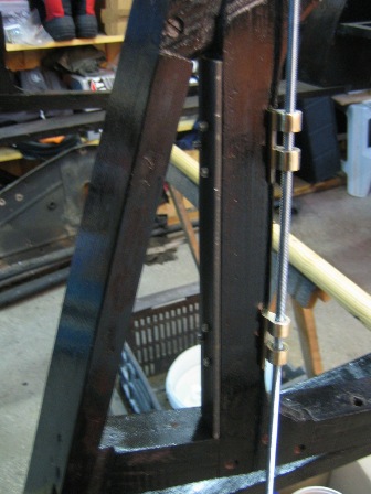

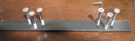

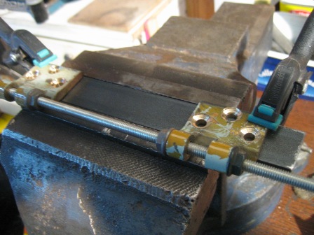

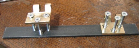

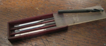

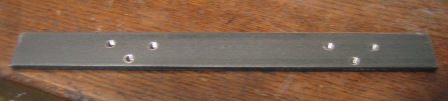

Bon, je continue :
Pour ceux qui ne s'en doutent pas, mon Mog est âgé, enfin, pas tant que ça, vu qu'à Malvern, les évolutions techniques sont, comment dire, généralement soufflées par les clients qui viennent se plaindre de petits chagrins, par ci par là....
Les portes des Morgan sont montées et fixées sur un morceau de bois, leurs charnières tenues par des vis à bois qui finissent avec le temps par prendre un peu de jeu, voire beaucoup...et on se retrouve avec des portes qui ne ferment plus très bien.
Tout ça pour vous dire que si votre bolide est du 21ème siécle, cet exercice ne vous concerne pas, l'usine vous sert ses bolides déjà évolués avec ce système.
Revenons à mon bolide de 1966, exceptionnellement conservé, et je souhaite que cela perdure.
Donc, je ne remonte pas des vis à bois qui n'ont pas la tenue mécanique nécessaire à mes yeux.Voilà où je veux en venir, mais cela ne se fait pas tout seul....Important pour que la porte s'ouvre et se ferme....
Si vous avez des questions, n'hésitez pas, normalement les photos doivent suffire pour recopier le produit.
