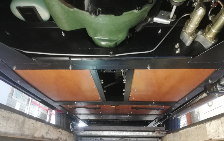

FlorenceLCF a écrit :...pour ce qui est du planché avez vous traité de dessous ou doublé en alu ?
Je déconseille fortement !
Mes planchers en contreplaqué sont d'origine sur mon bolide de 1965, et ils se contentés d'un bon décrassage suivi d'une couche de peinture bois.
Je vous l'accorde la photo n'est pas des meilleures, mais je n'ai que ça sous la main, et les planchers sont ceux de la sortie d'usine.

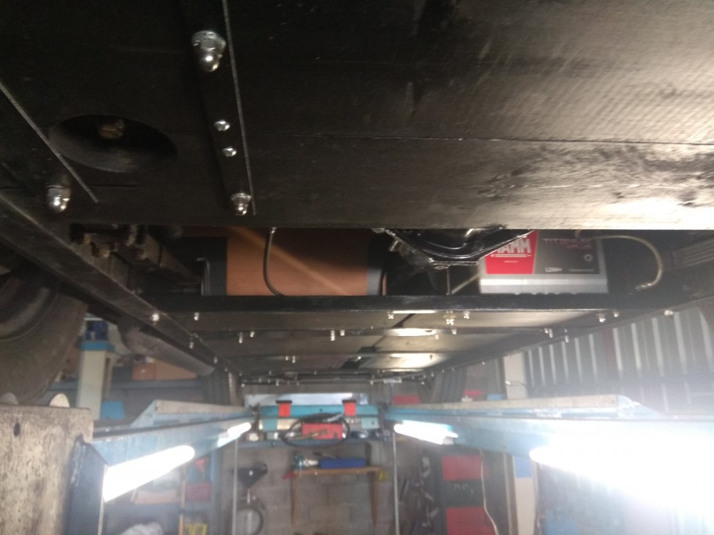

Je plussoie, si tes panneaux sont en mauvais état voire pourris; remplace-les par du contre plaqué marine.
C'est ce que j'ai fait sur ma voiture, face supérieure enduite au "blaxon" avec la première couche diluée de façon à imprégner le bois et 2 couches supplémentaires, ce qui permet d'obtenir une fonction antidérapant pour que le tapis ne glisse pas dessus.
Pour les flancs et la face inférieure 3 couches de vernis parquet pour utilisation intensive, juste pour le plaisir des yeux quand la voiture est sur le pont, à l'origine l'ensemble du dessous est badigeonné avec une sorte de goudron (?)
