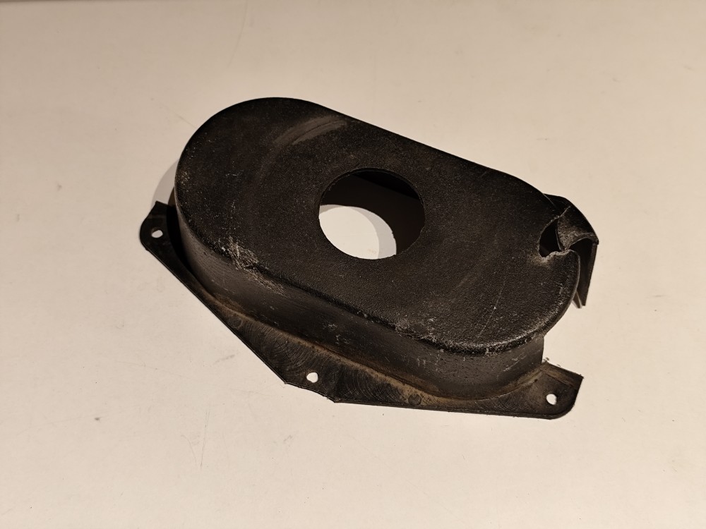

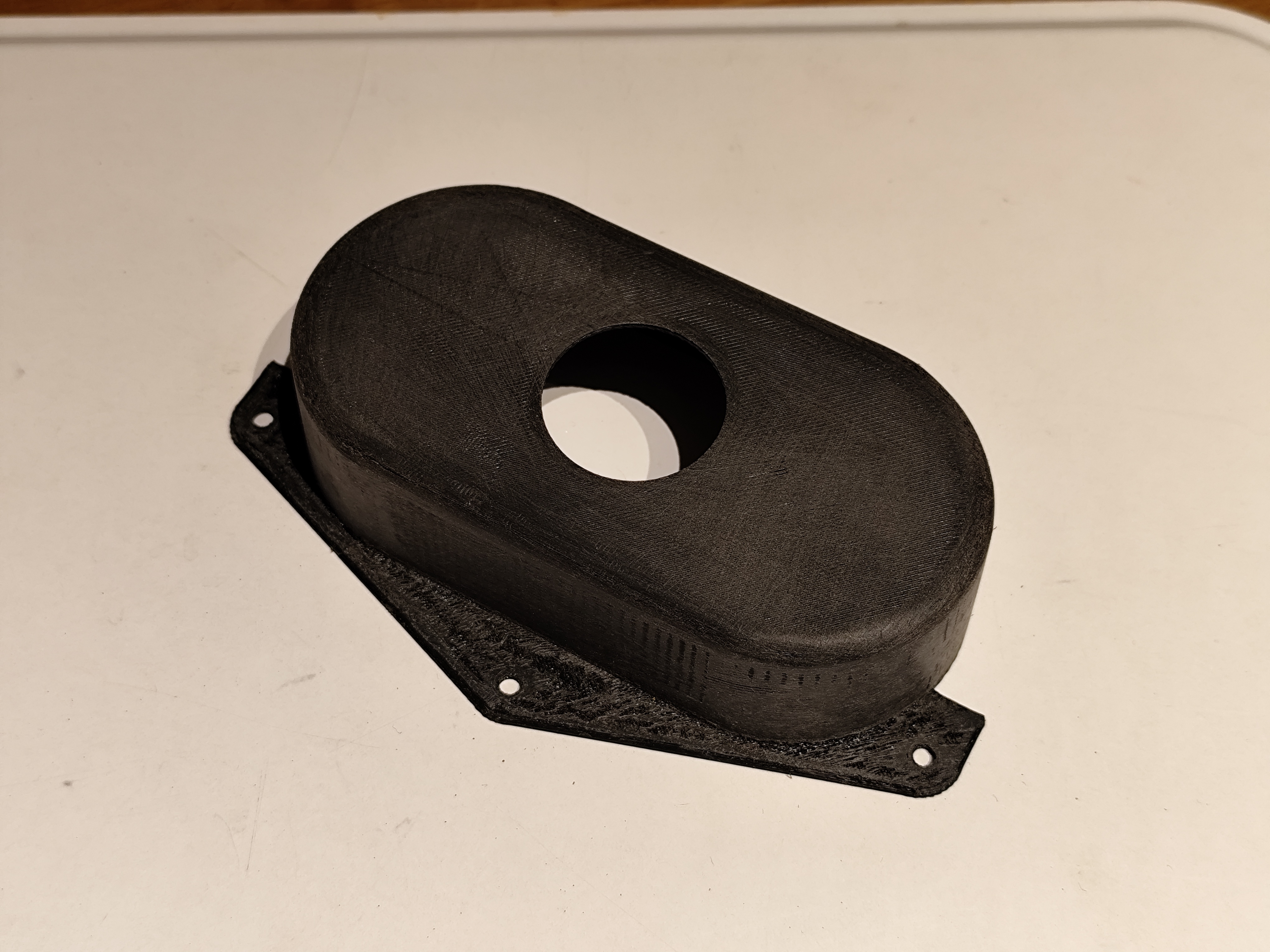

En attendant de faire le vernis, je me suis penché sur le cache commodo qui est en piteuse état.
Je sais que cette pièce existe mais j'aime bien ne pas faire comme les autres, donc un coup de modélisation numérique et un passage à l'imprimante 3D et voilà le résultat.
La prochaine étape sera de découper les emplacements des commodos lors de la mise en place du tableau de bord et je vais le recouvrir de simili cuir noir pour une plus belle finition.

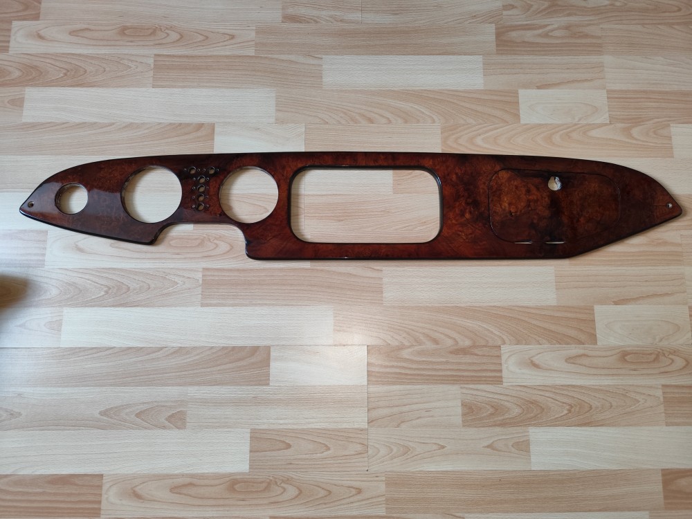

Et voilà,
Le vernis est finalisé.

Messagepar lolo106 » 09 mars 2025, 17:21
J'ai passé 8 couches avec ponçage au 600 à l'eau entre chaque couche et au final ponçage jusqu'au 3000 avant polissage et lustrage.
Un peu de boulot mais plus aucun défaut :D .

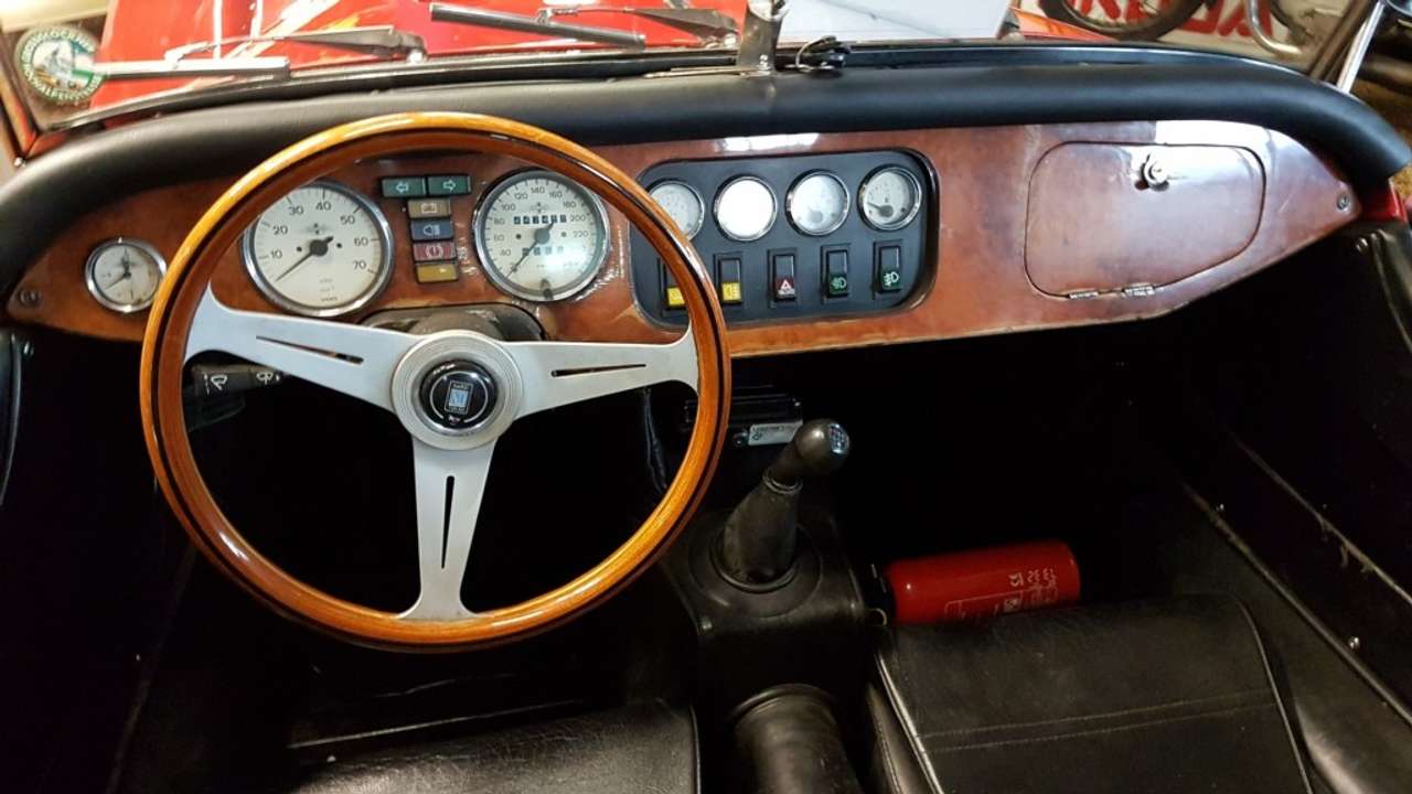

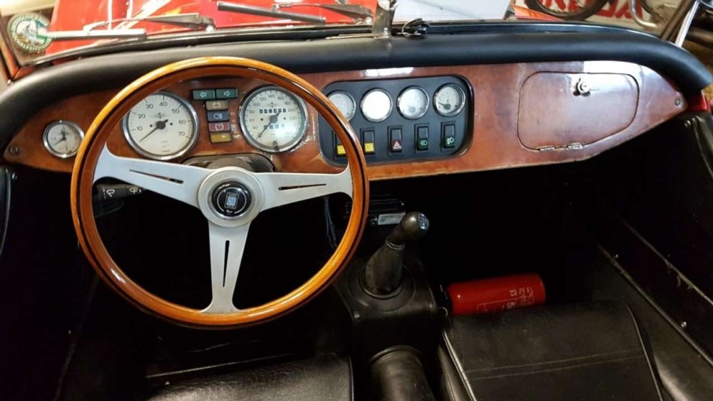

Messagepar lolo106 » 20 mars 2025, 07:34
Enfin en place.
Les efforts fournis en valait la peine.
Avant :
Après :
