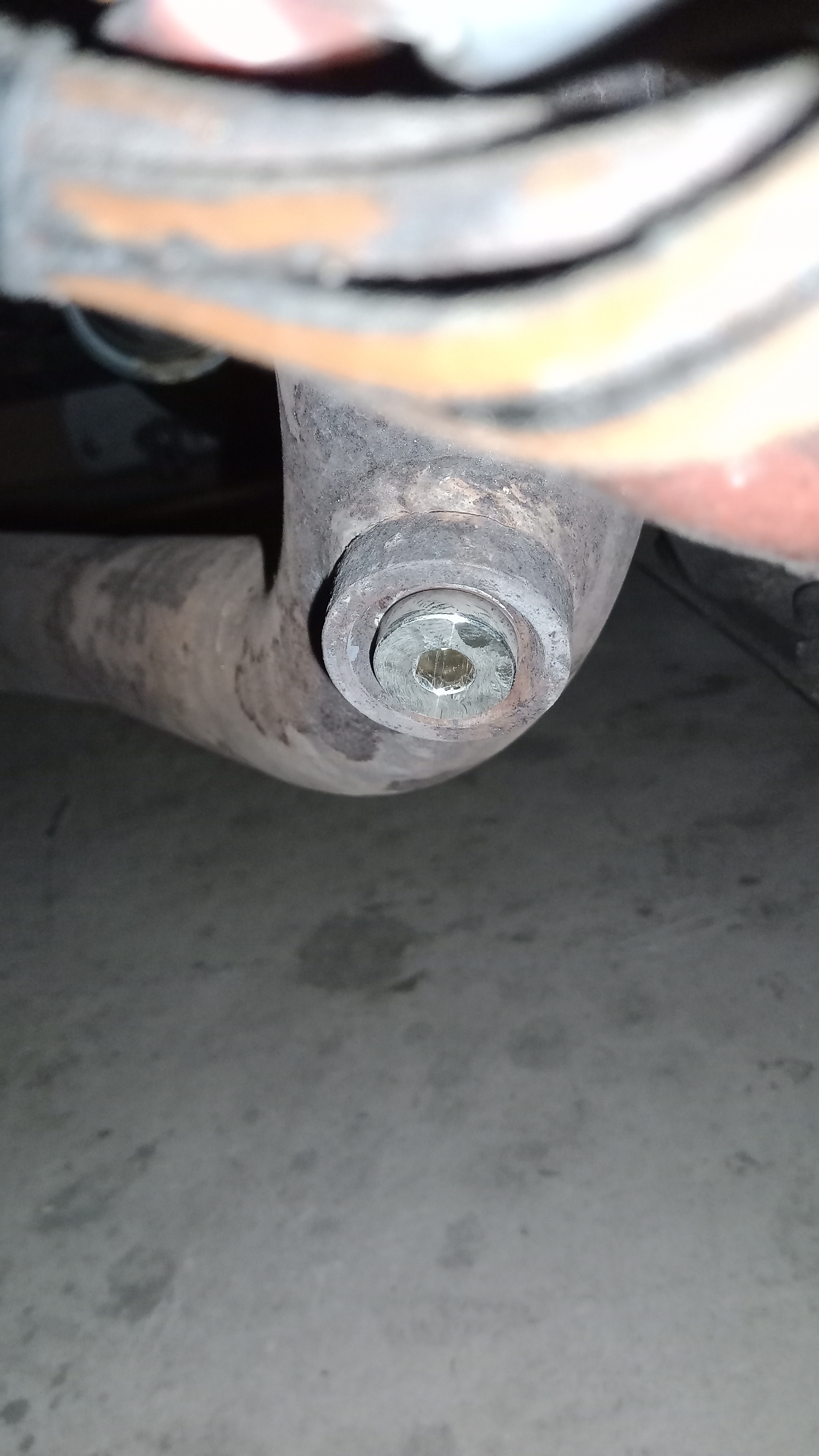

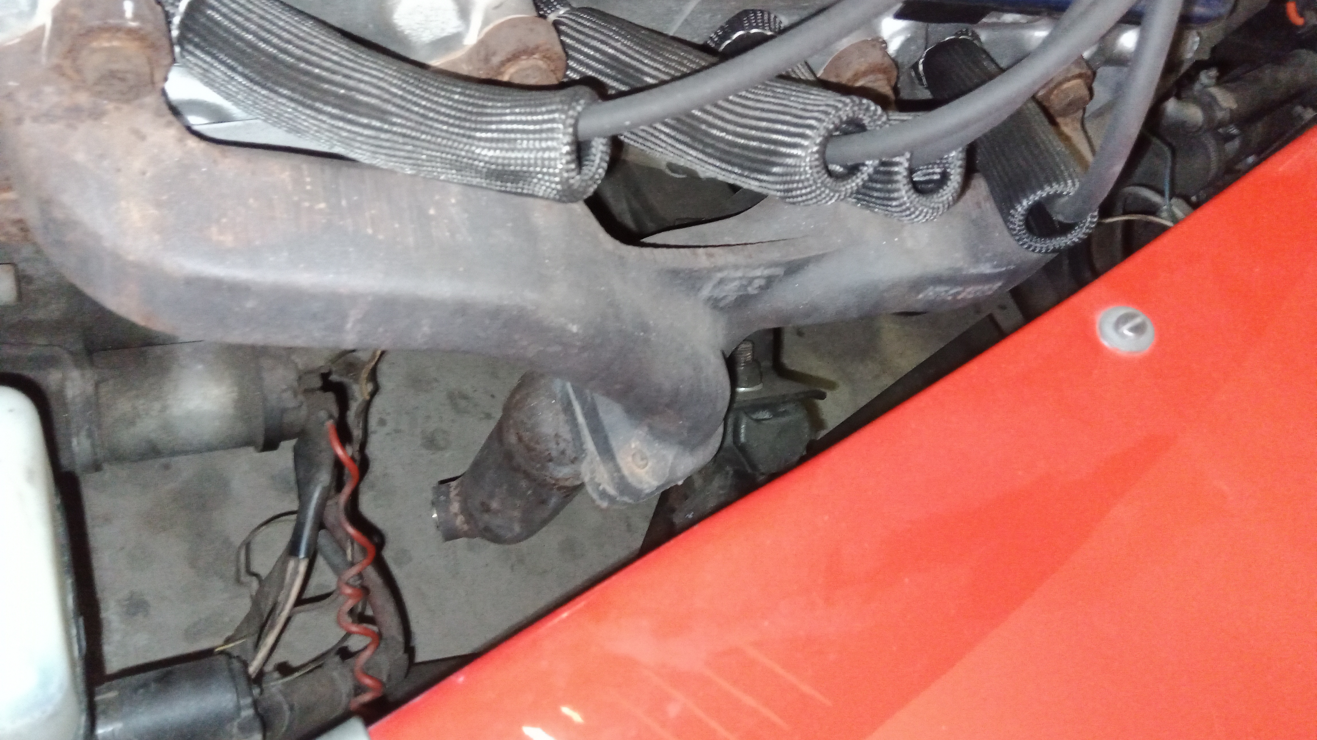

3 - Suppression des sondes lambda : N'étant plus utilisées dans la gestion moteur, on peut les retirer et installer des bouchons à la place (M12 x 1.25)

voici les photos des bouchons mis à la place des sondes lambda
