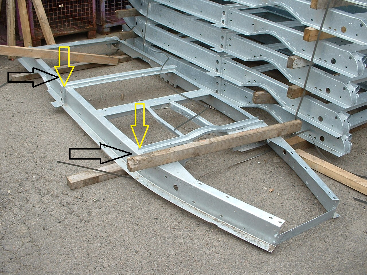

- nos Morgan n’ont pas beaucoup de points de levage, en raison des planchers bois…. Tu vas t’appuyer sur quoi ? Traverses avant et arrière ?

Un (demi) dieu du levage de morgan (LOU01???) pourrait-il me donner au mieux l'entraxe des points de levage

Philt a écrit :...(LOU01???) pourrait-il me donner au mieux l'entraxe des points de levage
Avec le type de pont que tu choisis, rien de bien compliqué tu as toute la longueur entre les deux flèches noires horizontales pour mettre des cales afin de lever., pour la longueur tu vois directement avec ta belle, tu mesures devant la roue arrière jusqu'à la base de la cloison pare-feu.
Par contre pour lever partiellement avec un cric par exemple, le mieux est de se prendre où se situe les renforts que sont les traverses indiqué par les flèches jaunes verticales :
T'ai-je bien répondu ? Ou plus exactement, est-ce la réponse que tu attendais ?

Parfaitement clair, thanks

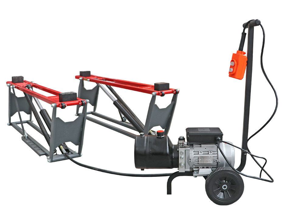

Est-ce que l'un d'entre vous aurez utilisé ce genre d'engin ?
https://www.amazon.fr/Voitures-V%C3%A9h ... a64bb30e43
Si oui le résultat ?
Très Morgannement à tous
Mitch
Re: Pont élévateur
Messagepar Tinou » 09 nov. 2023, 18:02
Mitch a écrit :Bonjour à tous,
Pas exactement celui là mais un similaire….
Le problème principal que j’y aie vu, ce sont les rampes… pour faire des économies de bouts de chandelles, en général elles sont trop courtes ce qui rend la manip périlleuse avec nos Morgan assez basses…..
