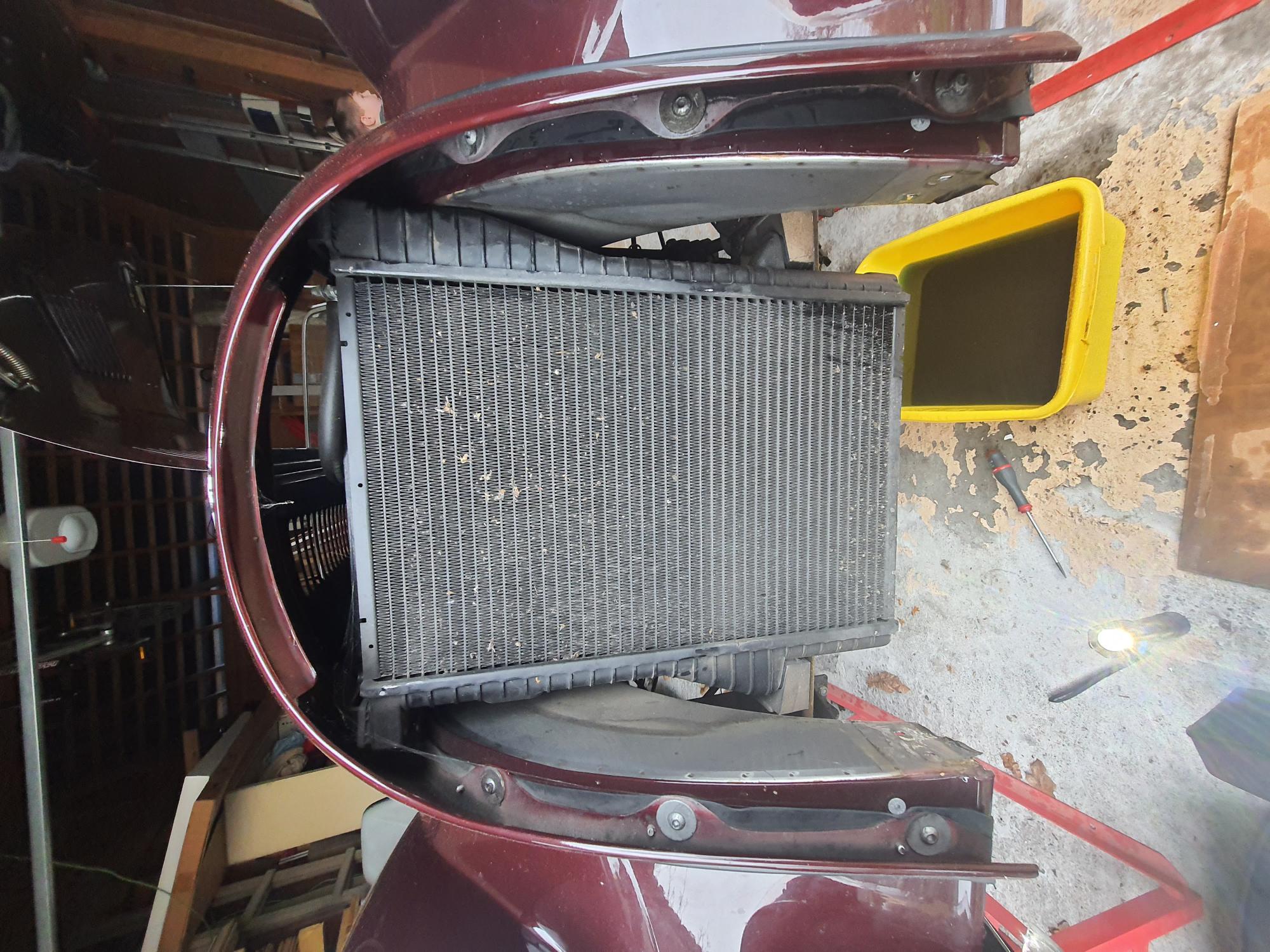

Tou d'abord, quelqu'un sait-il la pression du circuit de refroidissement ?
Parce qu'évidemment plus on regarde et plus on découvre des éléments qu'il est peut être temps de changer, notamment du coté des durites qui n'ont pas été passées à la graisse de phoque depuis un certain temps!
Cette pression me semble assez élevée !
Ensuite , je vous soumets 3 photos de radiateurs.
Le premier , c'est celui de mon Mog = 300 € pour changer les flancs.
On voit que la Durit de retour (haut) est sur la droite de face , donc à gauche quand on regarde du volant.
Le second , c'est Auto reverse 438 € ou 534 € . La Durit bien positionné . La difference de prix expliquée ci-dessous .
(56.81 Kio) Téléchargé 346 fois
Le troisième , Mulfab qui semble avoir la préférence mais qui est sensiblement différent (emplacement Durit du haut) pour un coup de 800 € rendu à la maison.
(814.53 Kio) Téléchargé 337 fois
Je laisse tomber Albert , celui du haut comme celui du bas malgré toute l'affection que je leur porte ! Au dessus de mes moyens et me laissant comme un arrière goût de pigeon faisandé dans le fond de la gorge !
Voilà, de quoi réfléchir , argumenter et proposer.
La première chose à faire demain dés potron minet , c'est de me présenter chez mon artisan Emeraude Radiateur et de prendre les cotes de mon radiateur et d'appeler Auto-Reverse afin de comparer.
Et si ça colle , alors, je serai plus tranquille de rouler avec un radiateur sans plastique jusqu'à ce que je découvre encore quelques déroutantes facéties d'un modernisme sans vergogne!
Merci pour vos commentaires.
Soyez prudent jusqu'à ce qu'on puisse avoir des vaccins dans les régions ! :?: :oops:
Cordialement !

Messagepar Vampirex » 28 févr. 2021, 17:09
Je ne connais pas Auto Reverse, mais je connais bien les produits Peter Mulberry qui sont en général de très bonne qualité. Le radiateur de Mulfab semble beaucoup plus haut (à contrôler), donc présente une plus grande surface frontale, un gage de bon refroidissement.
Attention cependant, dépendant du montage d'origine, le Mulfab nécessite quelques modifs comme percer les joues d'ailes pour installer la barre de maintient, si elle n'est pas déjà présente sur l'auto, ainsi qu'une modif du filtre à air sur certains modèles, pas toujours aisée à réaliser.

Messagepar KBIO » 28 févr. 2021, 18:34
hi!
Je pense que ça doit dépendre de l'année modèle de la voiture ! A vérifier donc!
Saurais-tu nous donner les dimensions du tien ? Au moins l'épaisseur . Merci .

Messagepar Vampirex » 28 févr. 2021, 20:05
KBIO a écrit :hi!
Je peux faire ça demain, mais moi c'est une Plus 8 donc le radiateur est sûrement plus gros.
