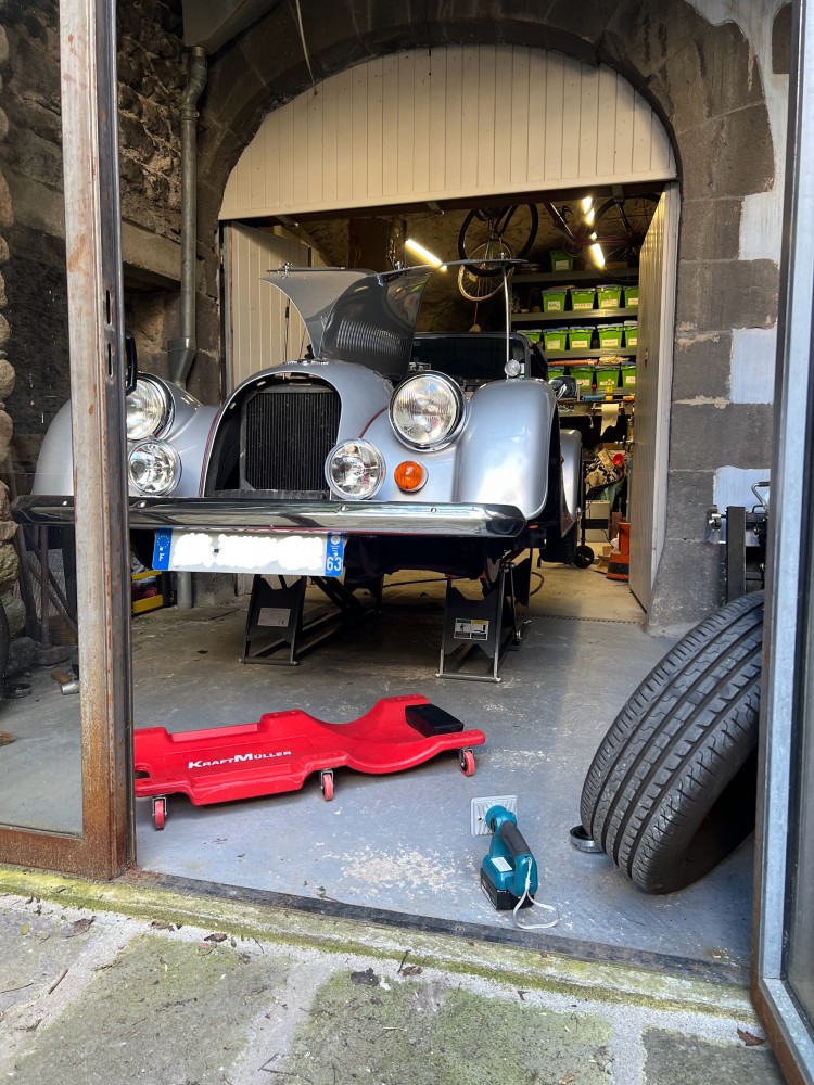

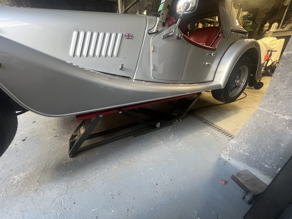

Messagepar Philt » 23 mars 2024, 13:57
Il va bien pour l'entretien, ce pont paddock de chez Matthys, facile à mettre en place, bonne secu physique. Pas trés haut, environ 70 cm , mais avec la planche à roulettes, ça va pas mal ( et trés bon pour les abdos)

Messagepar penns » 23 mars 2024, 21:45
Merci pour ce retour. C’est ce type de pont que j’envisage. Pas très cher, facile à déplacer, il ne prend pas de place.

Messagepar Philt » 24 mars 2024, 08:50
Chaque côté fait à peu prés 50/60 kg

Messagepar Rêveur » 24 mars 2024, 11:29
J'ai aussi déjà utilisé ce pont. C'est pratique et bien sécurisé avec une barre qui se verrouille en diagonale dès qu'on arrive en position haute.... donc attention à ne pas travailler sous la voiture quand on ne la lève pas jusqu'au verrouillage! De toute façon je n'ai pas une confiance absolue par principe.... donc je place une ou 2 roues sous les roues du véhicule au cas ou....
(je me suis pris une R19 sur le museau il y a 25 ans alors que je changeais le silentbloc anticouple situé entre le moteur et le tablier....heureusement que j'avais pris certaines précautions...)
