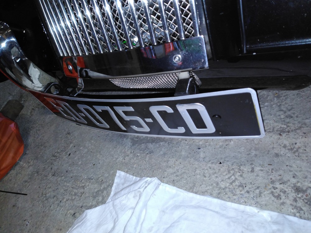

La fixation de la plaque d'immatriculation avant de mon véhicule ne me plaît pas trop.
On va modifier ça avec l'aide de l'impression 3D.

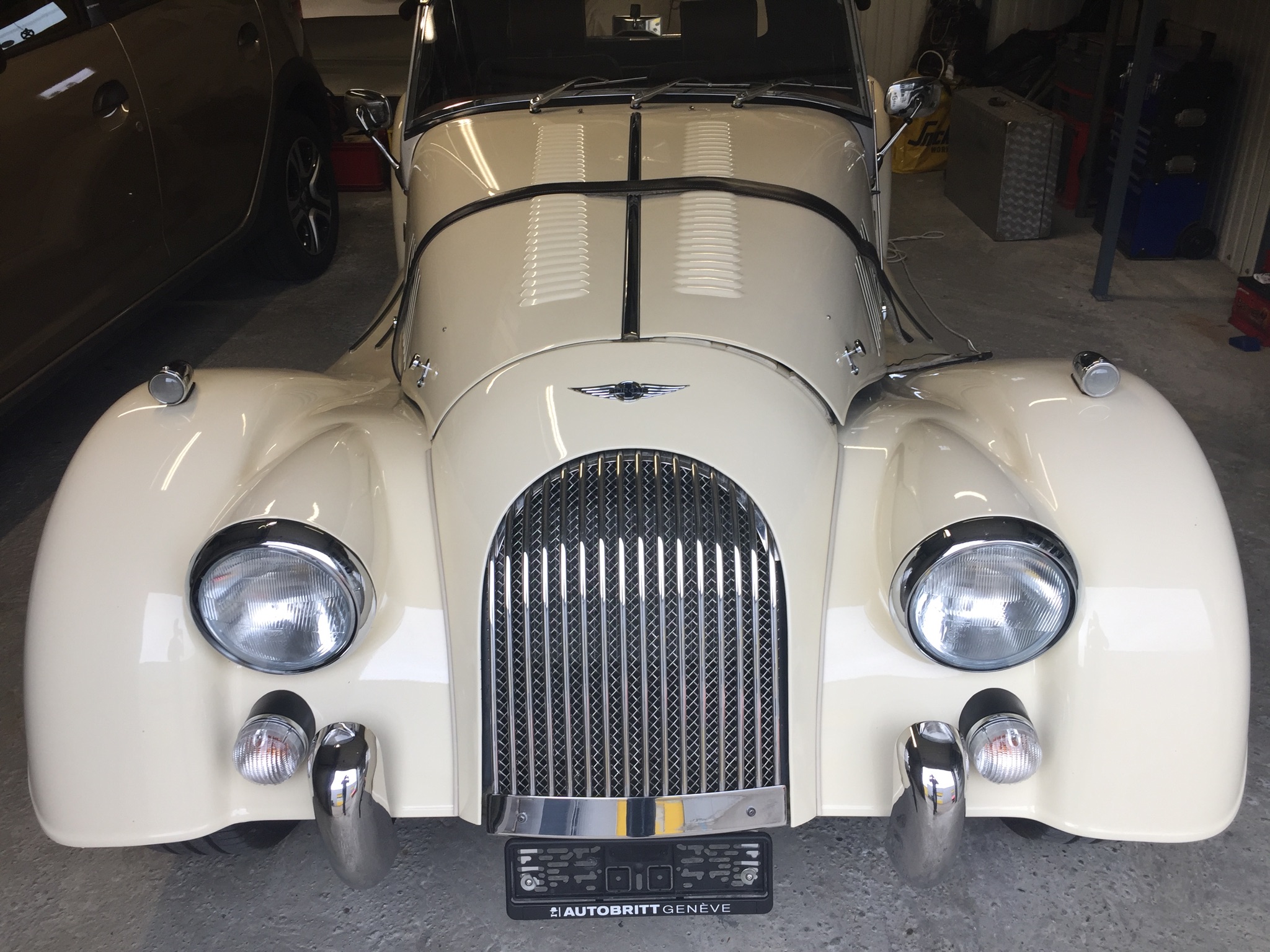

La badge bar montée à l'envers, y'a de l'idée !
Messages : 4845
Re: Fixation plaque d'immatriculation avant !
Messagepar Rêveur » 26 sept. 2024, 15:29
LOU01 a écrit :La badge bar montée à l'envers, y'a de l'idée !
.... et pour que la plaque d'immatriculation se retrouve devant la prise d'air inférieure....??? j'avoue que ça me laisse .... Rêveur! :D

C'était monté comme ça lors de l'achat.

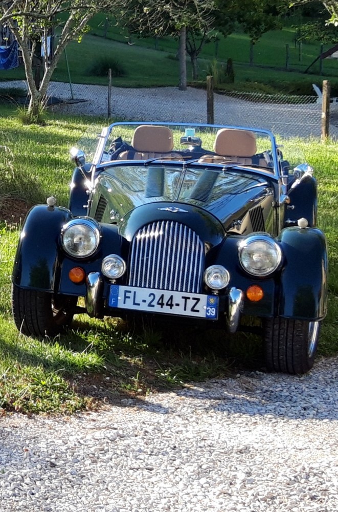

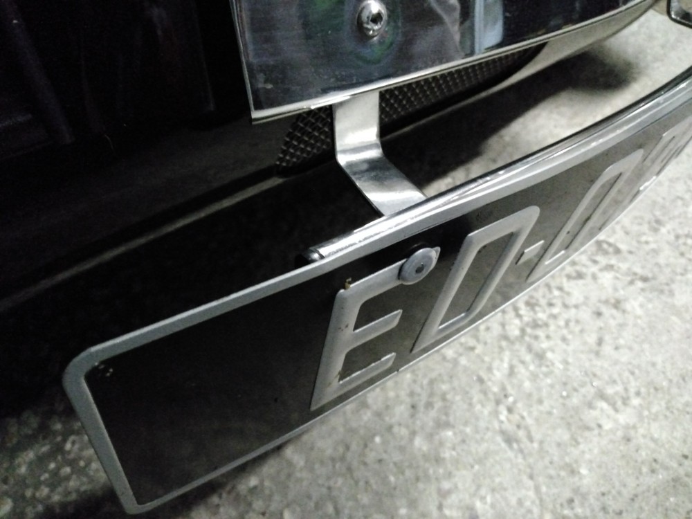

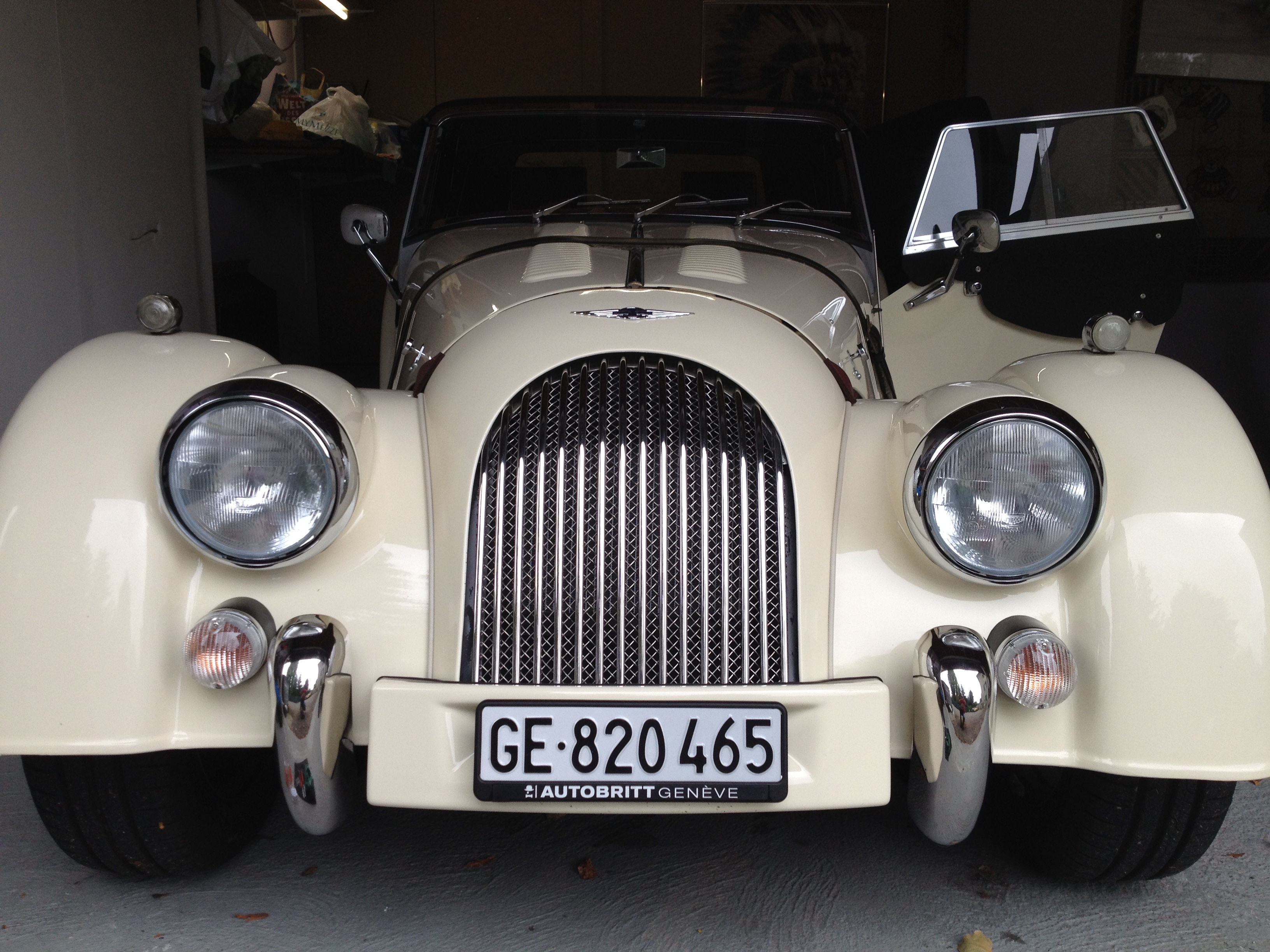

Sur la mienne j’ai enlevé le support horrible en plastique et j’ai essayé de faire un truc à l’ancienne qui me plaît beaucoup plus.

giuliari a écrit :Sur la mienne j’ai enlevé le support horrible en plastique et j’ai essayé de faire un truc à l’ancienne qui me plaît beaucoup plus.
Ca me plaît bien ton montage, je vais essayer de faire un truc approchant !

Ça ne change absolument rien au refroidissement, bon effectivement avec les plaques que vous avez maintenant c’est clair que ça peut influencer sur le refroidissement, mais vraiment personnellement ce support en plastique c’est pas possible.

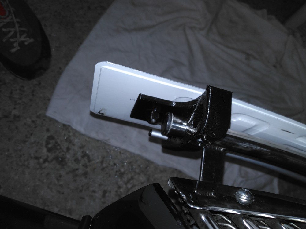

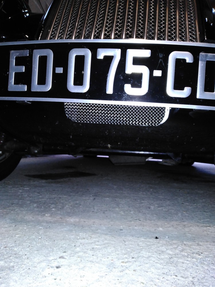

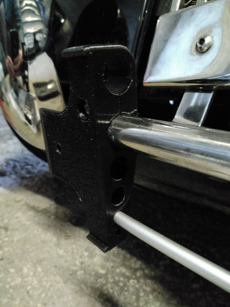

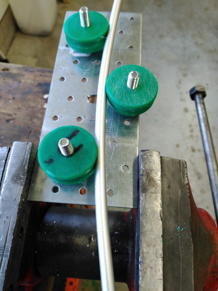

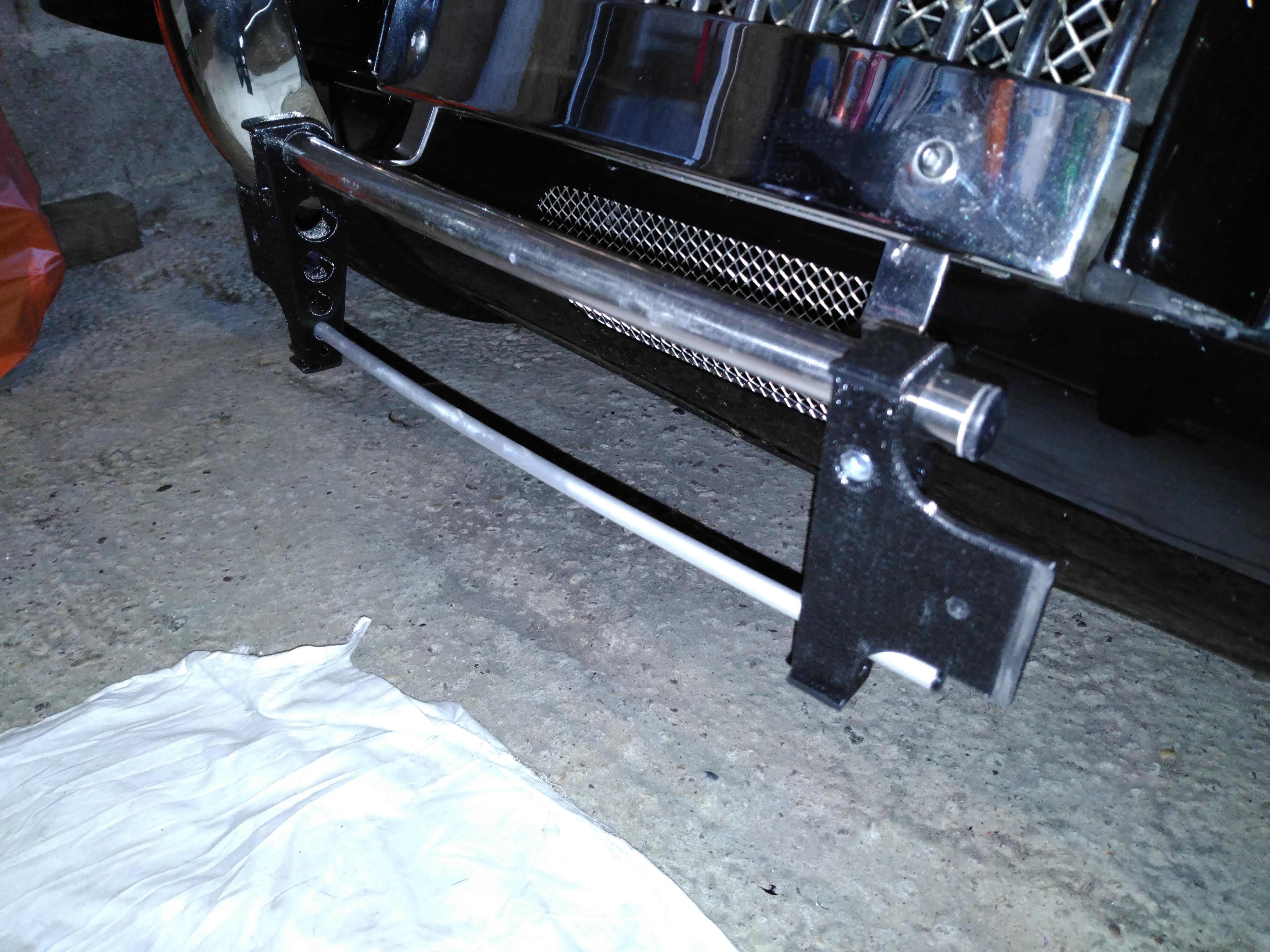

Voici le montage de la plaque.
C'est pas encore le top mais c'est déjà mieux.
Cintrage d'un tube Alu de 8mm
Pièces imprimées en 3d
La plaque sera un peu plus haute, ça permettra de dégager un peu les entrées d'air.
Messages : 2853
Messagepar MK3 » 30 sept. 2024, 08:46
MORGAN, c'est très créatif ce que tu as fait, et propre ! Visuellement, cela ne gêne pas que ce soit devant l'ouie basse ?
giuliari a écrit :Sur la mienne j’ai enlevé le support horrible en plastique et j’ai essayé de faire un truc à l’ancienne qui me plaît beaucoup plus.(...)
"Les goûts et les couleurs", hein... Finalement, je trouve ce support vraiment très bien conçu et pas si moche : bonne dimension, exactement de la couleur de la carrosserie et du même grain que la peinture. Je le laisse et ne le retirerais, à la rigueur, que pour mettre une plaque autocollante latérale, "à l'ancienne". Ce me semble esthétiquement la seule option valable.
Qu'on laisse la plaque à sa place ou la mette plus bas, elle reste une plaque !

Quelle matière as-tu utilisée pour l'impression 3 D?

Messagepar M0RGAN » 30 sept. 2024, 08:54
MK3 a écrit :MORGAN, Visuellement, cela ne gêne pas que ce soit devant l'ouie basse ?
J'ai deux positions possibles. En position haute ça ne gêne pas le flux.

4HP a écrit :Intéressant§
C'est un filament en PETG. Ça résiste un peu mieux que le PLA.

Messagepar giuliari » 30 sept. 2024, 14:34
Je ne critique absolument pas ceux qui laissent ce support, et effectivement avec la taille de vos plaques il ne dérange pas mais, avec la plaque suisse beaucoup plus petite je trouve ça très vilain.
