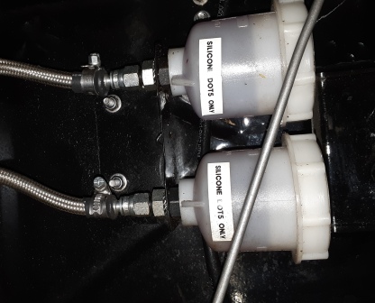

PhilippeF75 a écrit :...Ceci pour confirmer que le DOT5 est un super produit mais qu'il faut être rigoureux dans les conditions de passage d'un DOT non 5 au DOT5 et que par la suite, il ne faut plus avoir de DOT non 5 dans l'atelier sous peine d'erreur d'inattention.
Il est indispensable de coller une étiquette sur le(s) réservoir(s) de liquide et si possible d'avoir un petit bidon de réserve dans la voiture au cas où.
Etiquettes Silicone.jpg (56.4 Kio) Vu 4212 fois
De toute façon je suis le seul à "mécaniquer" sur mes anciennes.
